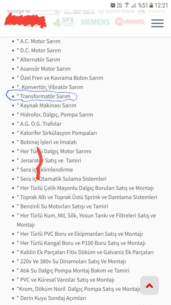

Adam yazmış, sıralamış. Şu yazılanları okusan dersin ki herif işin kralı. Mastır yapmış bobinajcılıkta. 2x18v trafo sardırmak istiyorum yazdım. "Biz trafo sarımı yapamıyoruz" yazdı direk.
Yav koca antalyada trafo saracak adam yok. :kizgin2:

Liste bobin ile başladı sondaj ile bitti. Helal olsun. Bunca senedir bu kadar yetenekli adam görmedim. Türk babalarının hayalindeki damat bu olsa gerek :D
