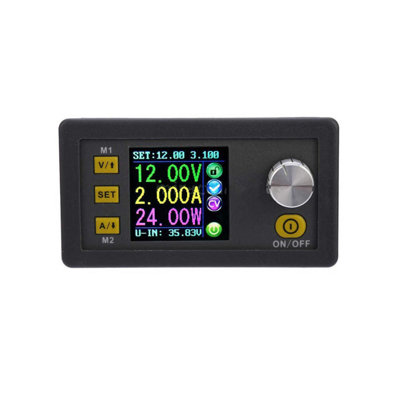

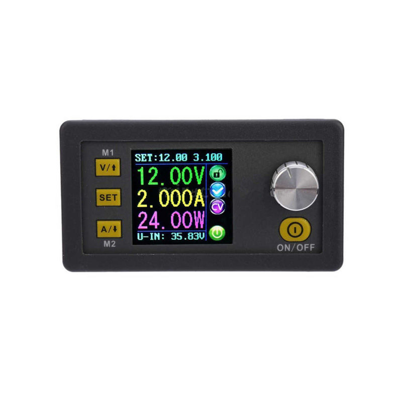

en pratiği şu hazır modullerden kullanmak olur. güç kaynağı 12 volttan 15-20 A verebilir. çıkışı kısa devre etmedikçe ya da çıkıştaki regülatörde akım sınırlaması varsa sorun olmaz. gene de pc power ile modul arasına bir tane 5A sigorta koymak faydalı olur.
35455 eklentisine bak
DPS5015 modeii buna cok beziyor, kisa devre korumasi var

o zaman ilk adımda hazır bir akım gerilim sınırlamalı modül alıp. buna potans ekleyip üstüne de ufak bir voltmetre ampermetre ekleyebilirsin.
elektronikle uğraşırken tek konu fiyat olmuyor. mesela akım sınırlama yeterince hızlı tepki vermiyorsa. güç kaynağı maliyetinin 3 katı devre yanınca bunu anlıyor insan.
