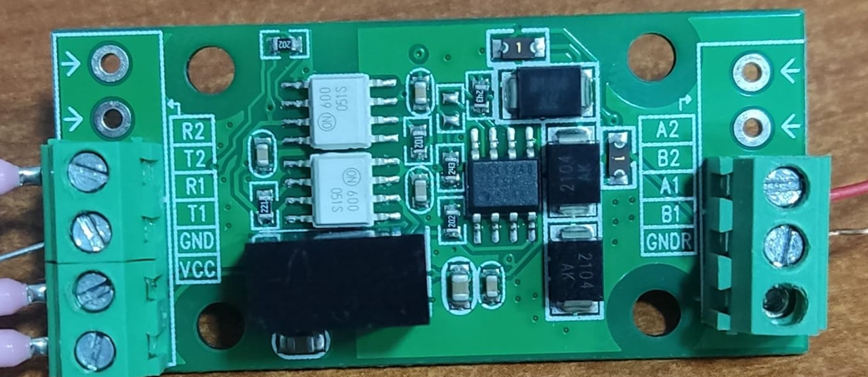

stm32 işlemci kullandığım bir kontrol kartım var. rs485 üzerinden modbus haberleşmesi de kurmaya çalışıyorum. rs485 katı izole değildi. sahada olumsuz durumlar yaşadık. izole etmeye karar verdik. kontrol kartına ekleme yapamayacağım için harici bir modül aldım bir tanıdıktan. çinden kendi getirtiyormus. iç piyasada falan da bulamadım.
bu modül içerisinde izole dc-dc dönüştürücüsü de var. o yüzden kontrol kartı tarafından gelen 5 volt izole tarafta da kullanılabiliyor. modülün görüntüsünü ekliyorum.
başta bu modülü çalıştıramadım. bağlantı sağlayamıyordum. kontrol panelinden gelen tx pinini takınca haberleşme hattı bozuluyordu. sonra farkettim ki iki kartın tx pini high voltajları farklı. kontrol paneli tarafında stm32'den gelen 3.3v var. haberleşme modülü kısmında ise tx girişinde 4.1 v gibi bir değer görüyorum. o yüzden kısa devre yapıyor gibiydi sanki. ben de hem tx pinine hem de rx pinine seri 100 ohm taktım. test aşamasında devre sorunsuz çalıştı. sahaya gittiğimizde ise yine tx pini takılı olduğunda haberleşme hattını bozdu. ben de o an hemen yanımda 1k direnç vardı. 100 ohm yerine 1k direnç seri bağladım. ama bu sefer de tx sinyalini osiloskop ile izlediğimde lojik 1 seviyesinden lojik sıfıra düşemiyordu.
bu voltaj uyumsuzluğunu gidermek için nasıl geçici bir çözüm bulabilirim? (not: modül üzerinde max13487 entegresi var. RE,DE girişine ihtiyaç duymuyor. modülü aldığımız kişi kendi sistemlerinde sorunsuz kullandığını söyledi. çoğunlukla pic serisi kullanıyor yani 5v.)
