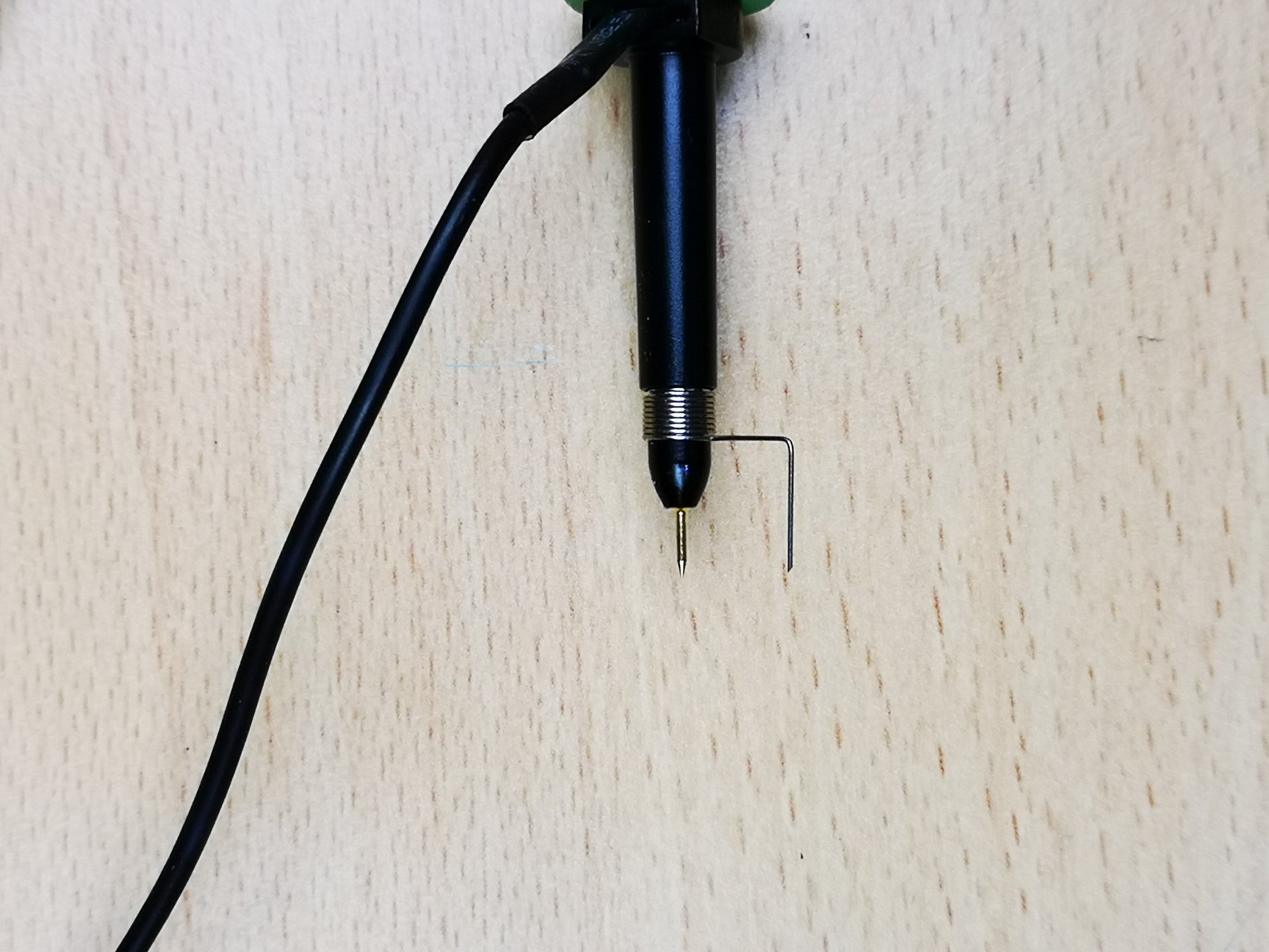

ringing'leri boşver. Onlar kablolamadan kaynaklanıyor. Ya kablolar fazla uzun, ya devrenin şase kablosu fazla ince veya uzun. yada probun şase kablosu çok uzun. Birçok sebebi olabilir. İyi bir prob alısran, uca takılabilen yaylı şase aparatı oluyor, bu tip sorunları azaltıyor.
Mesela bende kartal otomasyondan aldığım şu prob var. Benzerleri vardır başka yerlerde

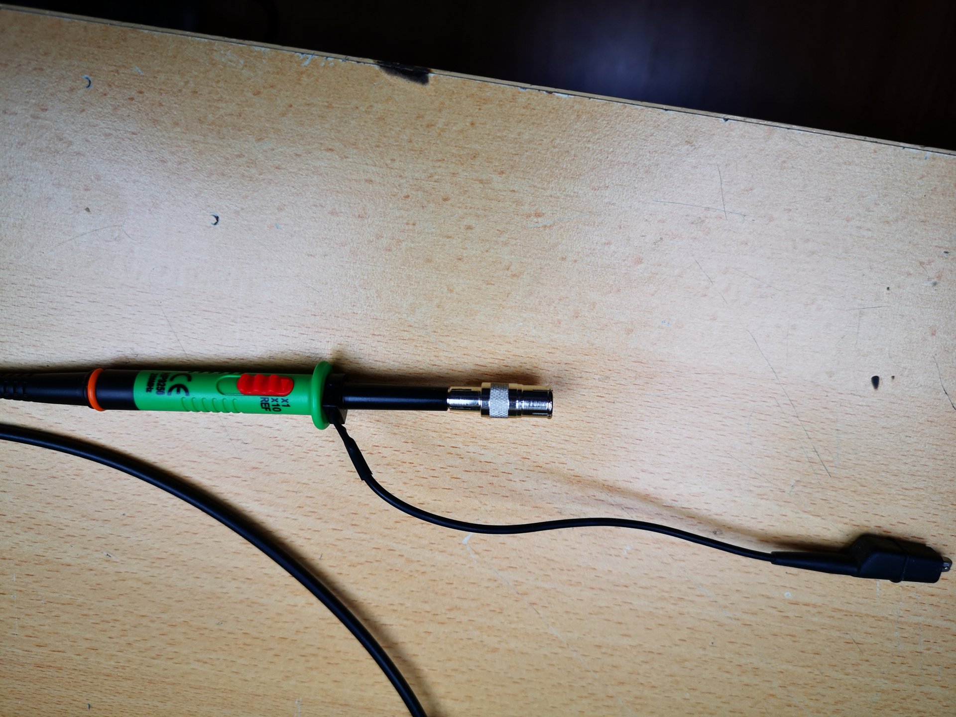

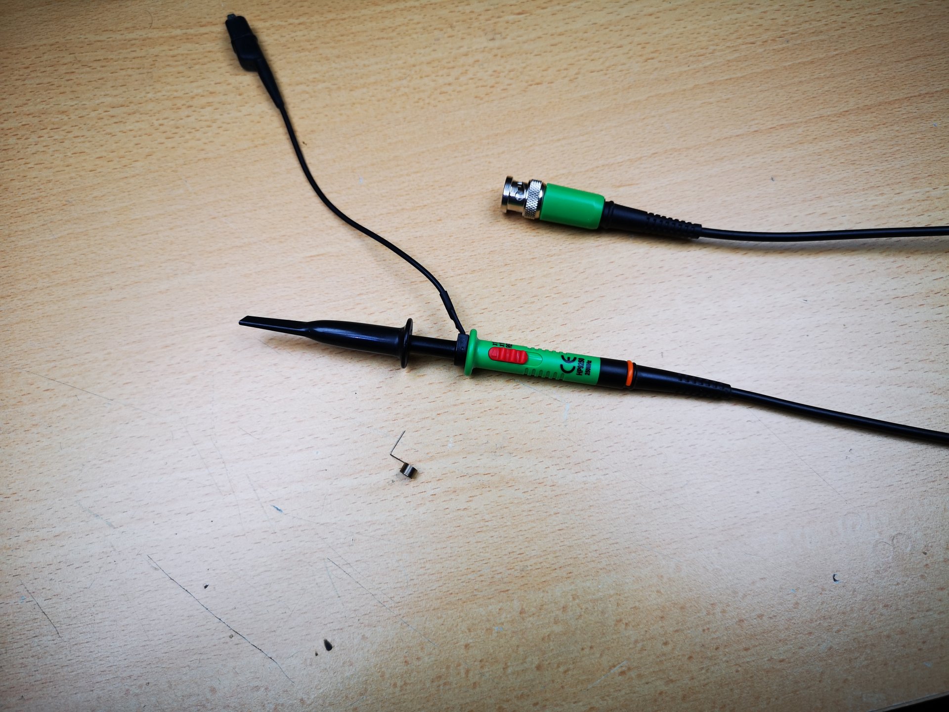

Skobun yanında gelen probum çok güzeldi masaya bıraktığım havyam gitmiş ona deymiş bende ekmek almaya gittim geldim o sıra gelene kadar prob bu dünyadan göçmüş.
