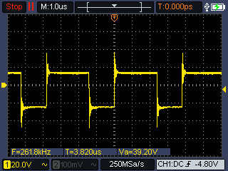

@taydin abi loop içinde hiçbir bekleme koymadan hıgh-low yapsam max frekansı görmüş olur muyuz
Doğrudan port registerine yazman lazım. Yoksa digitalWrite yaparsan sınırlara yaklaşamazsın bile. Veya assembly'de de yazabilirsin. Ama doğrudan port registerine yazarsan arada pek fark olmaz muhtemelen.
LOW-HIGH yaptığımda aldığm frekans ve zaman bu.
Dediğini yapacak kadar öğrenemedim daha abi
Bu şekillerin dağınık olması osiloskop probulya değil krokodilli bir bnc kablo ile yaptığım için
Zannetmem. Kare dalga simetrik olmadığı için oluyor o. İstersen single trigger yap ve gör.
16958 eklentisine bak
Abi forumda bmp formatında fotoğraf atabilelim benim skop save diyince .bmp kaydediyor.
tek görüntülemede de böyle çıkış aldım.
bmp yi ekleyeyim şimdi. Kare dalga her zaman o şekilde olsaydı yukarıdaki iç içe geçme durumu olmazdı. Bazan on time off time baya değişiyor olmalı. Time base'i arttırıp tekrar single trigger yap bakalım yamuk yeri yakalayaiblecek miyiz.
bmp desteği var forum. Senin bmp neden eklenmiyor acaba. Sıkıştırıp zip olarak ekle bir bakayım.
ee varmış abi ya bu bana neden bağırdı az önce fotoğraf ekle dediğim için herhlade.
İyice yakılanştırdığımda hiç iç açıcı değil abi sonuç

Yakınlaştırma, uzaklaştır. Daha geniş zaman aralığını görmek istiyoruz.
Karedalganın yükselen ve düşen kenarındaki ringing kaçak endüktans ve kapasitanstan kaynaklanıyor. Eğer prob kullanırsan ve şase kablosunı da yakın tutarsan ringing azalır. Ringing de biraz iç içe geçmeye sebep olur çünkü trigger noktası oraya denk gelebilir, ama senin ilk koyduğun resimde iç içe geçme çok geniş bir zaman aralığını kapsıyor. O ringing den değil.
