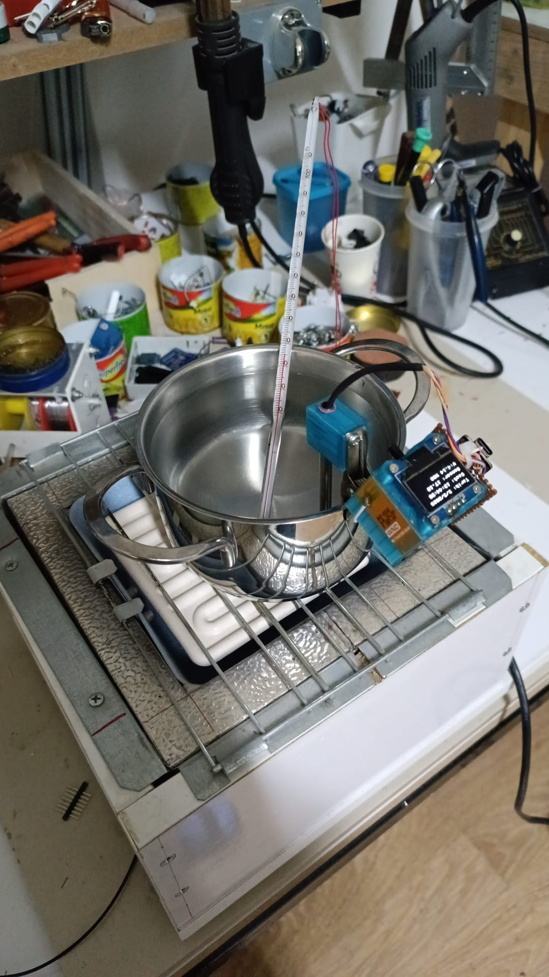

ESP32 + LM35 sensör ile sütün kaynama zamanını tahmin edecek bir projeye başladım. Neden başladın diye sormayın 3~4 tane farklı sebebim var. Bunu çalıştığım kurumda ESP32 ile sıcaklık okuma, mqtt, Oled ekran kullanımını içeren örnek bir çalışma olarak özetleyebilirim.

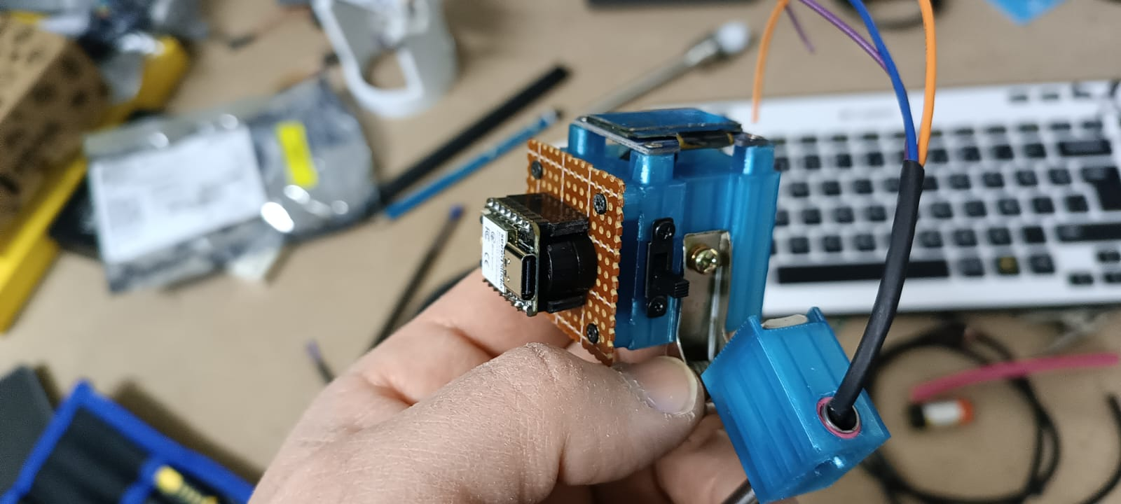

Proje için tencereye tutturulmuş mavi cihazı hazırladım. XAOI ESP32-C3 mcu, Oled ekran, lipo pil ve lm35 sensör var. Batarya destekli ve Mqtt erişimli güzel bir cihaz oldu. Cam termometre ile arasında 2°C kadar fark oluşuyor ama bu normal. Çünkü tencere içinde temas ettikleri noktalar farklı.
Ekteki txt dosya içinde ölçtüğüm değerler ve yanında sıcaklıklar var. 44dk gibi bir sürede sıcaklık 17°C den 91.8°C çıktı. Problem de burada başlıyor.

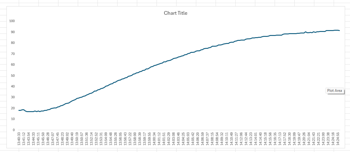

Verileri excelde chart haline getirdiğimde lineer değil eğri bir grafik var.

Hocam lineer değil ancak biraz kondansatör şarj eğrisini andırmıyor mu? oradan yola çıkılabilir gibi duruyor.
Bu grafik su için 17~91°C arasındaki eğrisi. Elbette su miktarı, ocağın verdiği ısı, ortam sıcaklığı bu grafiği etkileyecek.
Süt özelinde bu grafiğikteki eğimin değişeceğini düşünüyorum. Ama miktar sabit, verilen ısı akışı sabit iken grafiğin süt miktarı ve ısı kaynağına bağlı olacağını sanmıyorum.
Kaynatma duzenegi, 2. dereceden bir sistem davranis gostermis.
Isitici sivinin sicakligini artirmis, sivi da gecikmeli olarak termometrenin.
Termometrenin yerini degistirerek grafigi 1. derece sisteme biraz daha benzetebilirsin fakat her durumda exp degisimden kacamayacaksin.
Ilk ve son sicakliklar ile bu anlara denk gelen zaman bilgisinden yararlanip ustel fonksiyonun kuvvetine (k) ait parametreyi hesaplarsan yaklasik cozume ulasirsin.
Bastaki gecikmeyi gormezden gelirsen yukaridaki gibi bir fonksiyon olacak.
Isitici gucu daha yuksek olursa PID ile sicaklik degisiminin yorungesini sen belirleyebilirsin. Fakat mevcut durumda sistem cok yavas oldugundan bu grafigi yavaslatmak disinda cozumun yok.
Kazan icine konan sut miktari da k yi degistirecek.
Fakat cok sayida deney yapilirsa herbirinden elde edilecek grafiklerle bir sey bulunabilir. Tabiki sistemi modelleyip cozmek de mumkun.
Sensor gecikmesini iyilestirmek icin sisteme mixer eklemek sart gibi.
40648 eklentisine bak
40646 eklentisine bak 40649 eklentisine bak

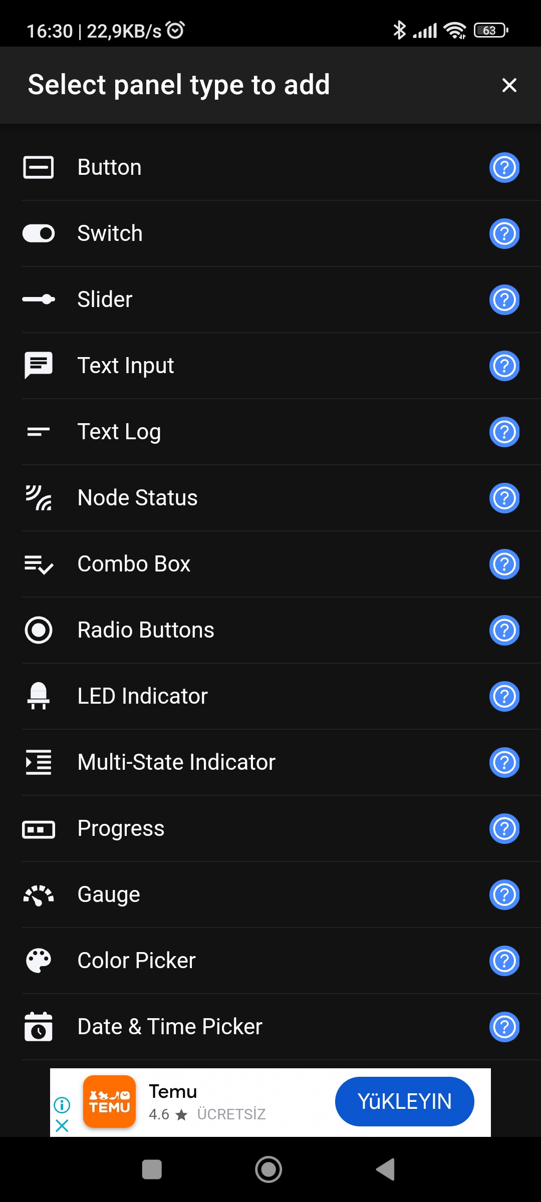

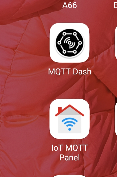

Hocam kullandığınız mqtt uygulaması nedir? Ayrıca bir sorum daha var. O mqtt uygulamasında push button vb şeyler eklenebiliyor mu?
Birbirine çok benzeyen iki uygulama.
Metin, grafik, slider, combobox, gösterge (otomobil hız göstergesi gibi) button, checkbox gibi sürüyle çeşit var
Su ısındıkça ısı kayıpları da artar. Isı kayıplarının artması da suya geçen ısı enerjisinin daha az olmasına sebep olur. Bu da suyun ısınma süresini uzatır. Bir süre sonra eğimin azalmasının sebebini ben buna bağlıyorum. Sıcaklık ölçüm hatalarını ve atmosferik koşulları (açık hava basıncı) dikkate alacak olursak kaynama noktasına çok yaklaşmış da olabilirsiniz. Bu durumda da sıcaklığın değişmeden sabit kalmasını bekleriz.
Sıcaklık sensöründe ölçüm hatası varsa cam tüplü termometreden aldığınız verileri kullanarak yazılım kalibrasyonu yapabilirsiniz.

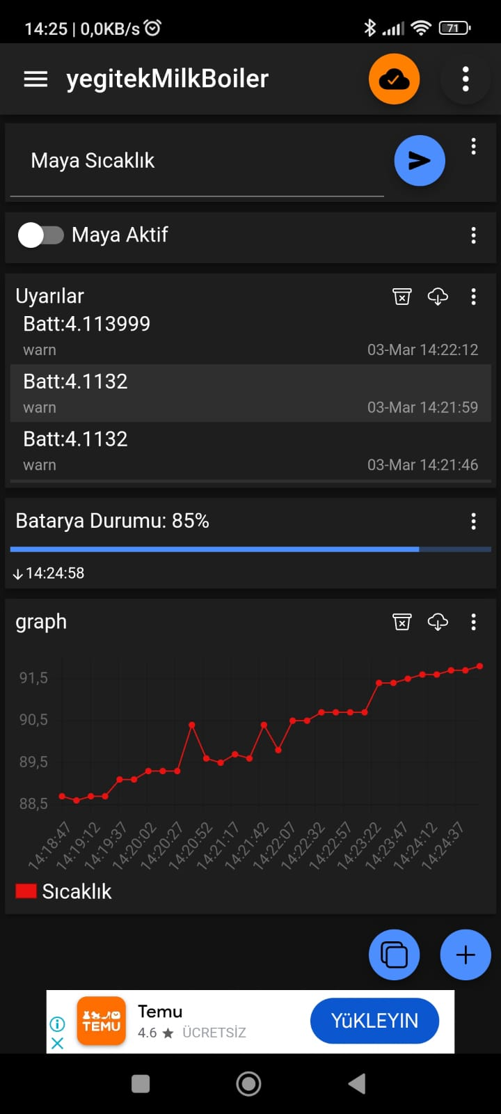

Aklımda şöyle bir yöntem var. 250, 500 yada 1000 elemanlı bir dizi tanımlayıp aldığım tüm ölçümleri bu diziye yazıcam ve süre /sıcaklık değişimine bakıcam. Dizi dolduğu zaman en eski değerin üzerine yazarak diziyi güncelleyeceğim. Circular Buffer gibi. Bu şekilde net bir süre vermese de gerçek süreye yakınsayacaktır. Geçen süre ve tahmini kalan süreyi de mqtt üzerinden bildirim yapacağım.

Sürekli ölçüm yaparak eski dizinin üzerine yazıp mümkün olduğunca yakın bir değer elde etmek oldukça mantıklı. Ancak bunu yapabilmeniz için ısıtıcı gücü sabit, tencere tek tip, süt miktarı her zaman aynı, dış sıcaklık da yaklaşık olarak aynı olmalıdır. Biri değişirse eğri değişir.
Eğri değişsin sıkıntı yok hocam.
Sütün hedef sıcaklığını kendim giriyorum (90, 95, 98°C gibi)
O anki sıcaklığı ölçüyorum. Sıcaklığın değişim miktarını biliyorum. Buradan yakın bir süre çıkarsam yeterli
Verdiği tepki exponansiyel. Bu tür sistemleri identify etmek mümkün. Gecikmeyi de dikkate alarak, eğer ısıtıcının açıldığı an bilinirse FOPDT(first order plus dead time) şeklinde identfy edilebilir ve süre tahmin edilebilir bence.
Önceki mesajımda yazdıklarımı sabit tutmanız gerektiğini düşünüyorum hocam. Bu şekilde yaklaşık bir tahmin yapılabilir.
