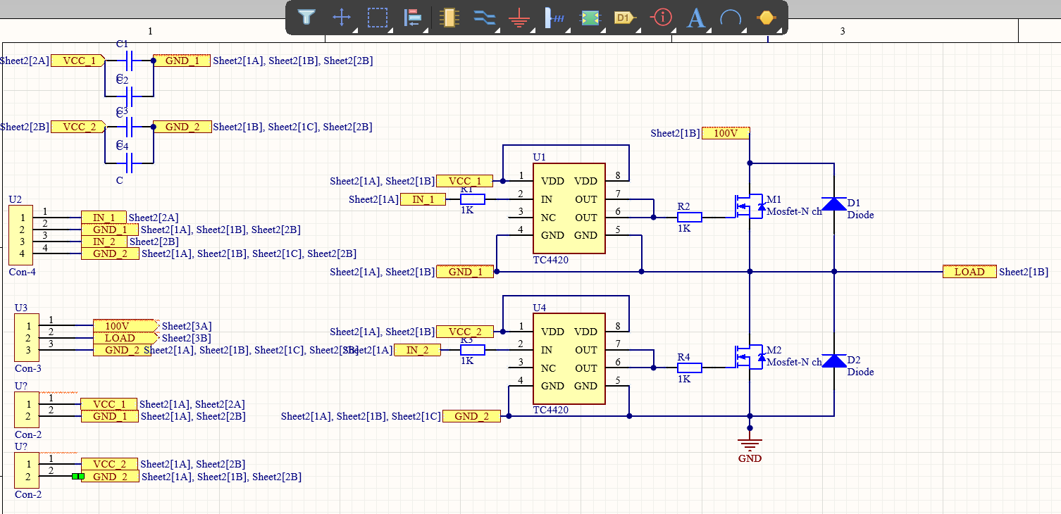

TC4420 ile Yarım H köprü Çalışır mı?
erdemtr55
3 Mart 2025
334
Selamın Aleyküm arkadaşlar,
TC4420 ile yarım h köprü yaptım.Mosfet olarak IRFP4468 kullanıcam.
Acaba böyle bir devre çalışır mı? sorayım dedim?
TC4420'nin boostrap özelliği yok. LowSide çalışır ama higside çalışmayacaktır. IR21XX serisi bir Gate Driver kullanın.
High Side giriş %90 dutty seviyesine kadar tutulursa; bir diyot ile yapılabilir diye düşünüyorum.
TC4420 1990 lı yılların başında çıktı. Yapısı sağlamdır ama PWM uygulamalarında pek önermem, çok daha iyi güncel versiyonları vardır.
9Amper. FAN3122, IXDD609
UCC27511, MCP1406 / MCP1407
Daha düşük gecikme ( Propagation Delay ) vardır, bu sebeple PWM yapısına göre çok daha verimli çalışırlar. Termal koruma ve Modern dizayn.
