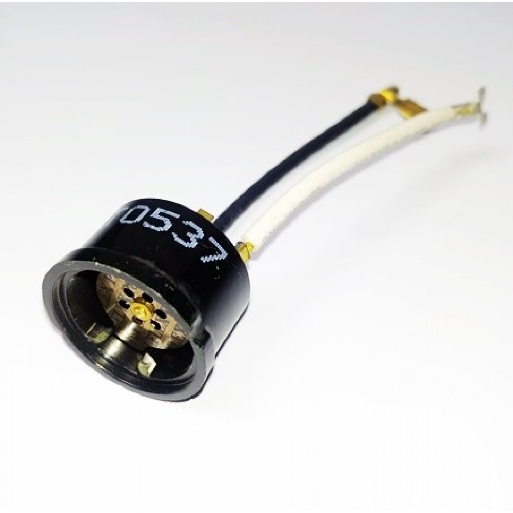

Eskiden babmın bir akü şarj cihazı vardı. İçinde bir trafo birde köprü diyot olan basit bir aletti. Üzerinde analog bir ampermetresi vardı.
Çıkışa seri bağlı bir eleman ile basit bir termik (ne deniyor bilmiyorum) koruma yapmışlar. Cam tüp içerisindeki metal çifti kısa devre durumunda 3-5 sanlye sonra devreyi açıyor, yine 3-5 saniyede soğuduktan sonra tekrar devreye giriyordu. Akım olarak ise 6A değerinde idi. Şimdi sorum şu startere benzeyen bu elemanın adı sanı nedir hala bulunur mu?
termik. halen buzdolabı motorlarında kullanılıyor.
üzerinden geçen akım önce rezistans teline benzer bir telden geçiyor. oradan da bi metal kontak üzerinden geçip yoluna devam ediyor. eğer fazla akım çekilirse rezistans teli ısınıyor ve o da bi metal kontağı ısıtıp devreyi kesmesini sağlıyor (kendisini ısıtan termostat gibi). devre kesilince soğuyor ve kontak eski haline dönüyor . aşırı akım devam ederse yine aynı döngüyü takip ediyor.
şöyle birşey de varmış :
