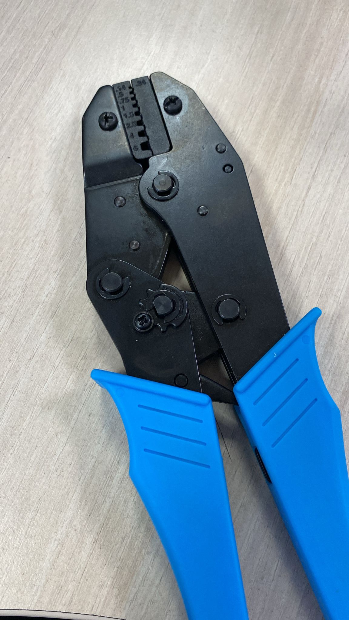

Terminal Sıkma Aparatı(TEL)
İhtiyacı olan "loop sleeve crimping tool" diye aratabilir. Türkiye'de var mı bilmiyorum.

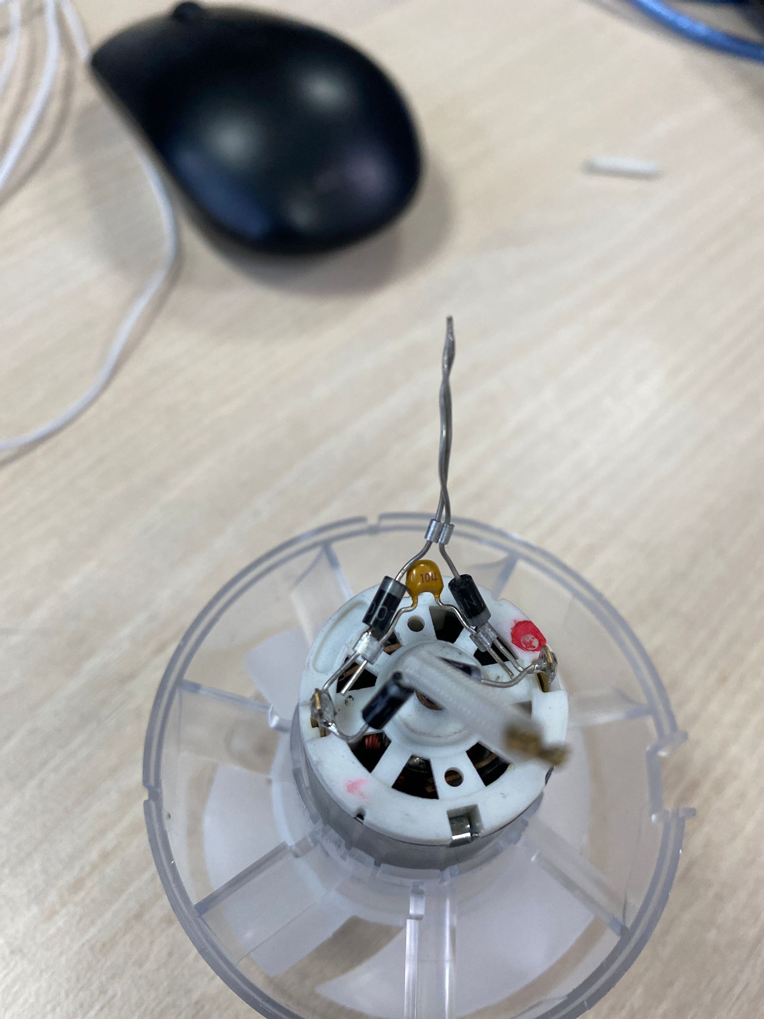

Biraz tekrar olacak ama: geçerli norm'lara uymak istiyorsanız kablo pabuça lehimlenmez. Şimdi lütfen beni o norm'ları aramaya zorlamyanız :)
Tek damarlı kablolar için (öreğin NYM-J, veya yukardaki resimdeki diyot gbi) bir norm yok.
Çok damarlı kablolar için herhangi bir pabuça - bu pabuç görsel ne kadarda lehim için uygun görünsede - lehim yapmak yasak.
terminallerin sadece sıkma yöntemiyle montajlanabilirliğini tartışmıyorum. ticari olmayan ve basit bi kullanım için kullanılacak bi devre için bu kadar kasmaya gerek yok diyorum. ha gerek varsa çözüm önerinizi öğrenmek isterim.

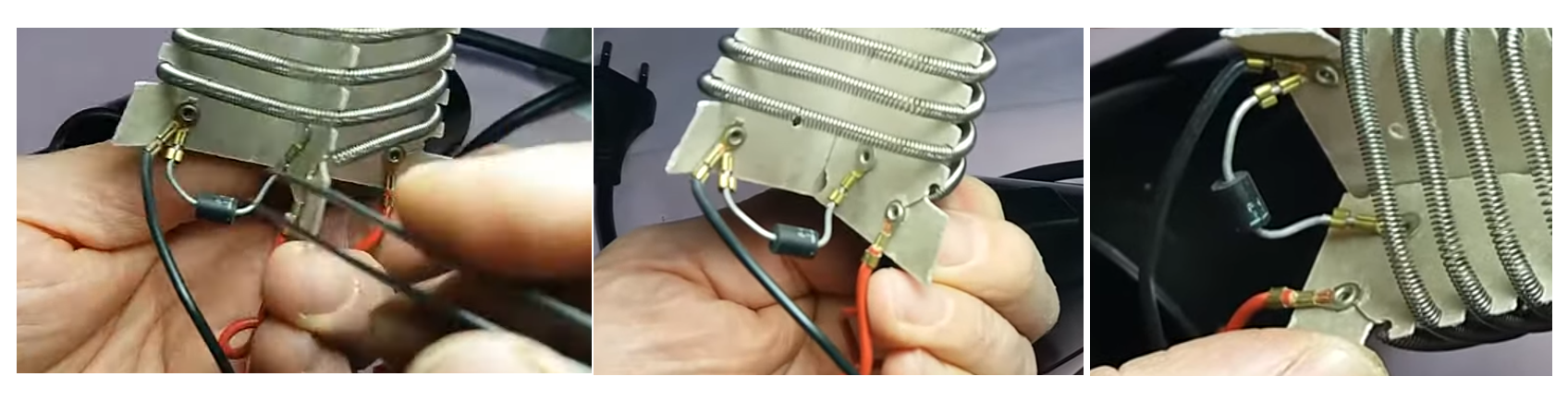

klauke'nin bağlantılar için ürettiği c tip kablo kelepçesi. fiziki yapısı da sıkma formu da çelik halattan farklıdır.
aşağıdaki kablo pabuçları lehimlemeye uygundur.
