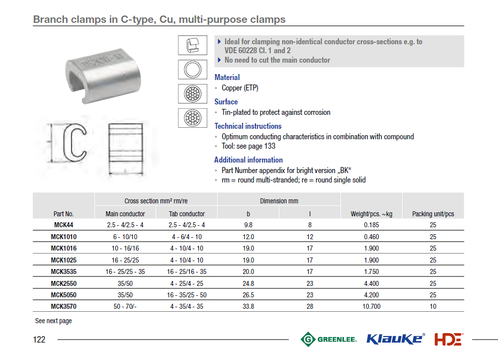

klauke'nin bağlantılar için ürettiği c tip kablo kelepçesi. fiziki yapısı da sıkma formu da çelik halattan farklıdır.
aşağıdaki kablo pabuçları lehimlemeye uygundur.
