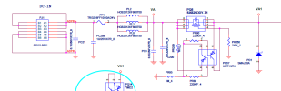

Şu şemeya baksak. Laptop dc in girişi. Sağda sonda. VA1 diye devreye ters bağlı paralel baglı diyot var. Galiba bu iş için konulmuş. Anladığım kadarıyla uzun süre ters bağlı takılı kalsa dc in girişinde arıza meydana gelir diyot bozulur sigorta atar gibi...

Yok orada adamlar ekstra paranoyak davranmış :rolleyes: Hem MOSFET'li koruma var, hem de arkasında ters diyotlu koruma var. Hangi laptop markası bu yav? Bunu almak lazım :)

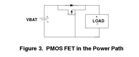

Oradaki MOSFET'li koruma devresi şu devrenin biraz gelişmişi (gate'e de aşırı voltaj koruması koymuşlar)
Bu yapıda pil doğru bağlı ise MOSFET ON oluyor ve yük çalışıyor. Pil ters bağlı ise MOSFET OFF oluyor ve yüke hiç voltaj gitmiyor. Hatta böyle bırakıp tatile bile çıkabilirsin :D
Haklisin hocam . Gozum direkt diyotu gordu. Mosfetli koruma var. Lenova hocam
Vay be ... Demekki IBM kültüründen gelen eski kurtlar hala çalışıyor orada ...
Dikkat ettiysen, MOSFET korumanın öncesinde de bir sigorta koymuşlar. En teknoloji özürlü kullanıcı bile bunda pahalı arıza oluşturamaz ...
