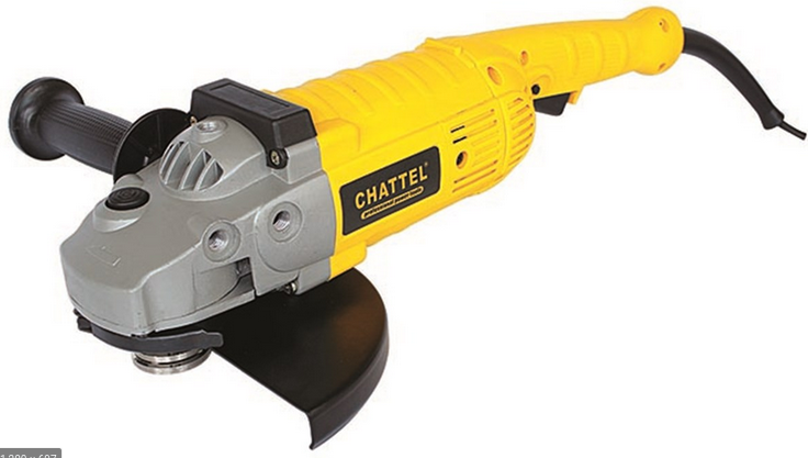

Kendime ait canavarım var onu kullanacaksam önce taşını söker boşta birkaç dakika döndürürüm dağılacak parçalanacaksa taşsızken olsun bunlar diye.
Buna gerek yok Ahmet, taşlamada EN KRİTİK konu, diski çevreleyen koruyucu siperliğin takılı olması. Makinanın altındaki yarım daire aparattan bahsediyorum. Eğer bu takılı değilse, senin yaptığın o denemelerin hiçbir faydası olmaz ve o taş da bir gün mutlaka parçalanır ve şarapnel parçaları da bir yerlere saplanır.
17781 eklentisine bak
