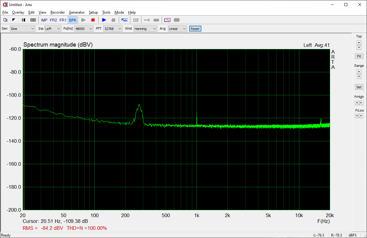

Önce ayarları düzeltelim Gökhan:
1) Kalibrasyon yaptığın örnekleme frekansı ile FFT örnekleme frekansı eşit mi? Değilse ya eşit olacak şekilde tekrar kalibrasyon yap, yada FFT örnekleme frekansını değiştir.
2) FFT nokta sayısını en az 32k yap
3) Avg (ortalama alma) yı da lineer yap.

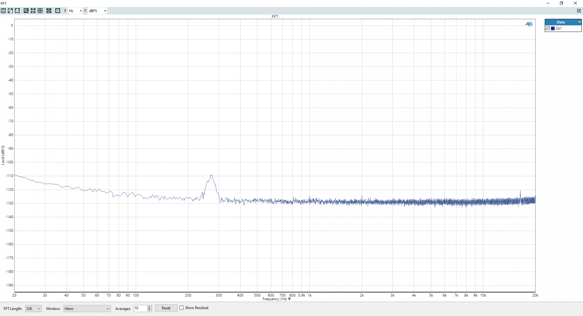

UCA202 nin L girişini kısa devre edince ARTA ile ölçtüğüm spektrum:
UCA202 nin L girişini kısa devre edince AP525 ile ölçtüğüm spektrum (ama burada gösterilen değer 1.733 dB eksik gösteriliyor ama ihmal edilebilir)

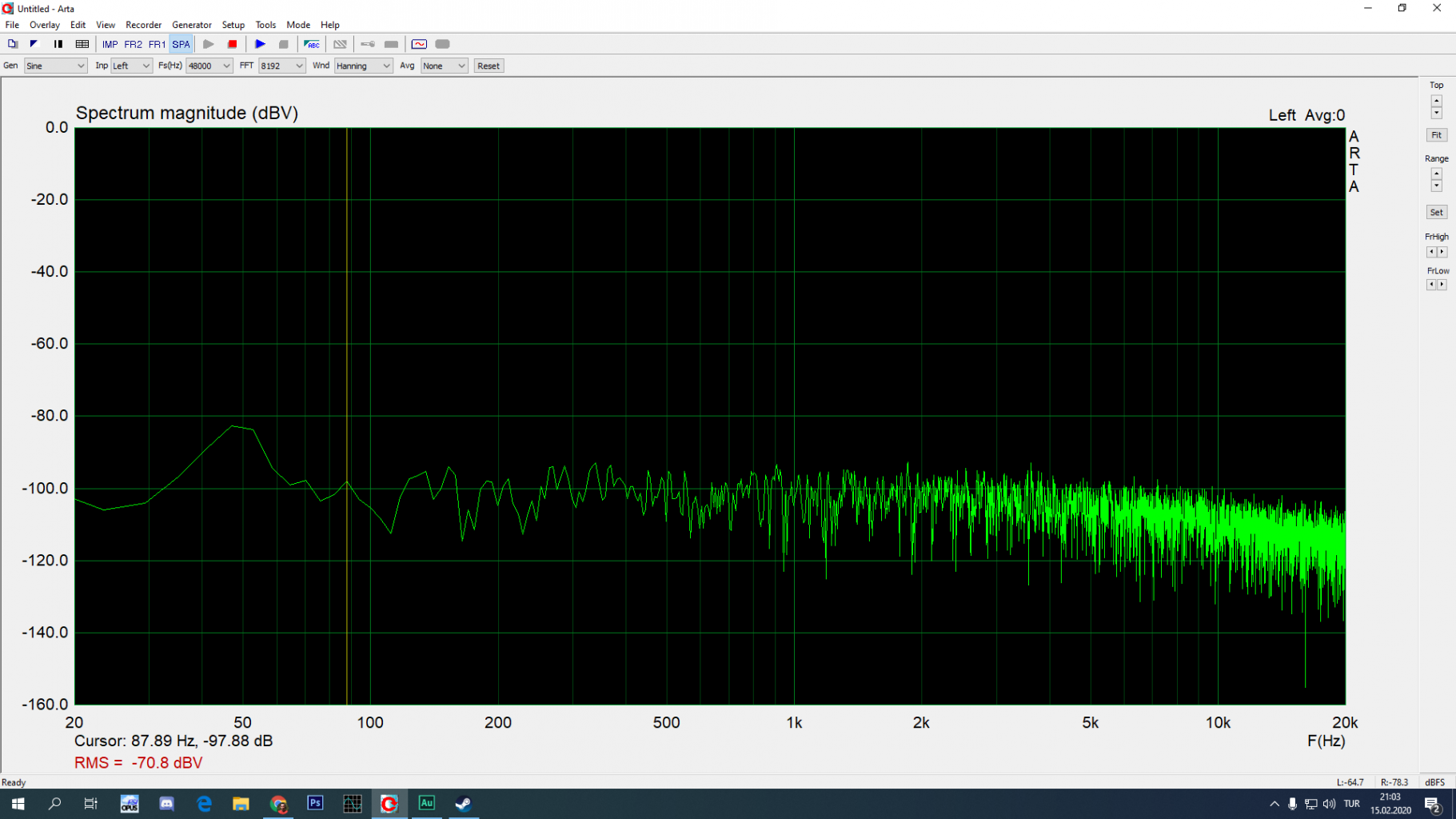

Sanırım böyle. Ama kısa devre ettiğim kablo biraz uzun ve kısa devreyi cımbız ile yaptım.
Yalnız trafonun 50Hz gürültüsü karışması ilginç

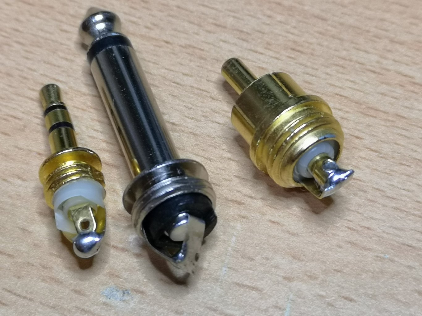

Cımbız ile kısa devre edersen cımbız ve senin üzerinden dünyanın parazitini kapar. Sadece 50 Hz değil başka frekanslardan da etkileşim olmuş. Şöyle kısa devre jack'ları bulundurman lazım:
2963 eklentisine bak
Tamam abi kabloların arasından buldum eski bir rca. Şimdi hallettim.
Hatta dur bu resimden sonra birde ses kartını ekranlayarak deneyeyim :D
Arka plan gürültüsü çok iyi. 50 Hz de gene birşeyler kapıyor ama gene de -100 dBV un altında kart. Aslında keşke bu grafiği muhafaza edip TL071 nin gürültü grafiğini ekleyebilsek.
Ekranladım kartı. :D
