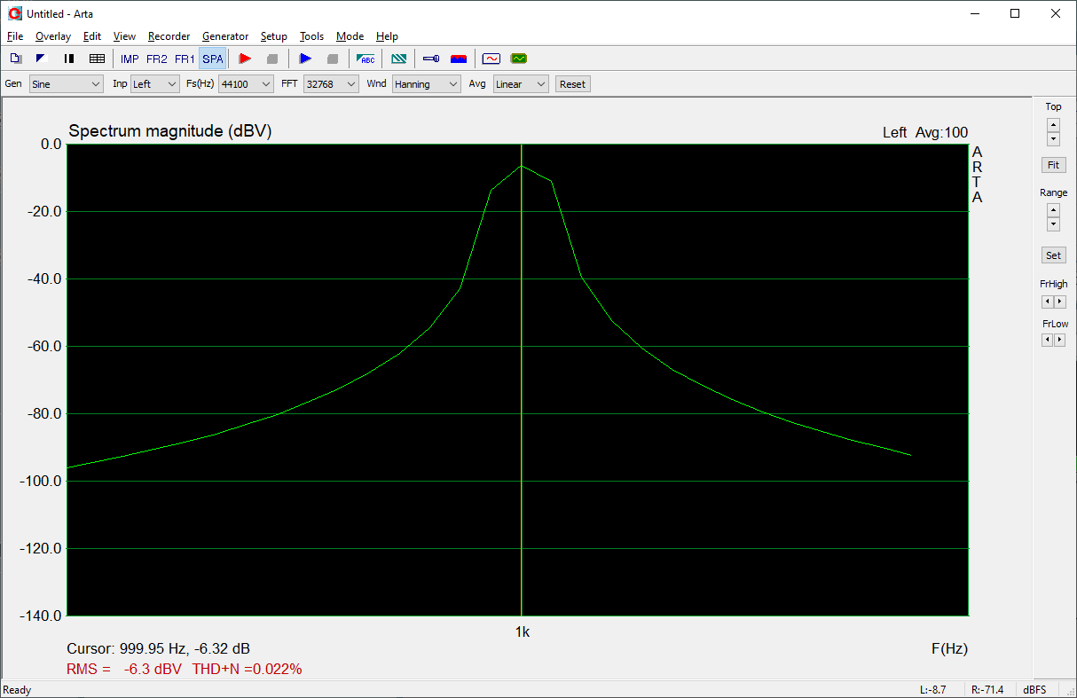

Bu şekilde kalibrasyonu yaptıktan sonra AP525 ile doğrulayalım bakalım. 1 kHz -10 dBFS (0.379025 Vrms) sinüs ürettiriyorum programa
Sonra da AP525 ile ölçüyorum:
Neredeyse tam olarak aynı.
Şimdi AP525'den -7 dBV, 1 kHz sinyal ürettirip program ile spektruma bakıyoruz:
Tam olarak 7'yi tutturamıyoruz çünkü FFT'yi maksimum çözünürlüğe getirince de yeterli olmuyor ve spektrum yayvanlaştığı için olması gerekenden fazla enerji ölçüyor. Belki bunda da gene para vermek gerekiyor olabilir en iyi sonucu almak için :)
Ama 0.7 dB kabul edilebilir bir hata diye düşünüyorum. Başka programlar da var deneyeceğimiz, bakalım orada nasıl sonuç alacağız.

Ben denediğimde FFT nokta sayısı tepe noktasını hiç değiştirmiyor, ancak Windowing ayarı çok değiştiriyor. Hanning 0.65db hatalı gösterirken FlatTop neredeyse tam olması gereken değeri gösterdi. Ve tam bunu fark edince buldum:
FlatTop açıklaması :)
Aynı şeyi ARTA kullanıcı kılavuzu da söylüyor:
When applying the signal window, it is recommended to follow these rules:
- for continuous nonperiodic signals (noise) use the Hanning window
- for measuring harmonic and intermodulation distortions use the Kaiser5 or Blackman4 window, but for 24-bit resolution use Kaiser7 window
- for calibration with a sine signal use the Flat-top window
- for periodic noise, multitones and other signals that are periodic within the acquisition window use the Uniform window
Hmm ben deneyince farketmedi :cheeky2: Şu anda -6 dBV veriyorum ve kalibrasyonu yapılı.
O sol alttaki RMS ölçümü bende de değişmiyormuş. Ama grafikteki tepe noktası değişiyor. Demek ki sizdeki farklı bir hata.
Bir de ben ölçümümü gerçek kartla yapmıyorum, iki ucu bağlı sanal kablo oluşturan bir programla deniyorum.
Bütün ayarları kurcalamak lazım, elbet bir şekilde sebebi bulunur :)

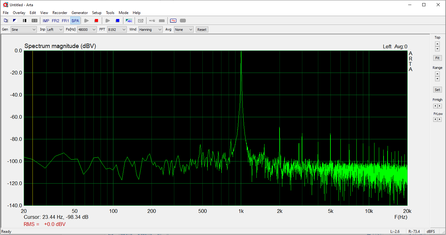

Şimdi AP525 de loopback yapıp kendi sinyalini ölçtürdüm ve tepeye maksimum zoom yaptım:
Kürsördeki değer -6.020 dBV. Buradaki FFT nokta sayısı 32k, Window flat top, geçmişe dönük 4 ortalama alıyor.
Cihazın otomatik ölçüp rapor ettiği değer:
Yani neredeyse tam aynı.
