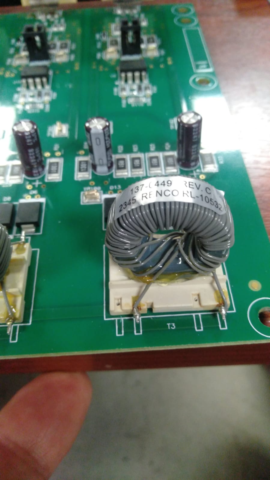

Ferrit çekirdekli Toroid trafo sarmak istiyorum.
"Hangi çekirdeğe ne sararsam hangi frekansta ne elde ederim" in hesabını nasıl yaparım.
Aşağıda resmini verdiğim trafo örneğinde 1 primer 2 sekonder olmak üzere 3 sargı war hepside birbirine eşit.
92 kHZ de 24V Primer (%50 duty) anahtarlamada çıkışlarda dual ± 16V alınıyor. Yük altında en fazla 15 volta düşüyor. Akımını ölçmedim ancak 500mA den daha fazla yüklenmediğini düşünüyorum.
IGBT Gate Driverları sürmek için kullanılmakta.
Hesap yapılmasını sağlayacak bilgiler elimde yok.
Yardımcı olabilecek kimse warmı?

Merhaba @Dede ,
Ferrit trafo tasarımında öncelikle güce, frekansa vs. bağlı olarak nüve seçmek gereklidir. Nüvenin Area Product değeri bizim için önemlidir. Area product nüvenin pencere alanı ile kesit alanı çarpımıdır. Bu kataloglardan çıkarılabilir. Hangi değerde AP'ye sahip nüve seçeceğimiz aşağıdaki gibidir.
AP= (Po* Dcma) / (Kt*Bmax*f) formülünü kullanarak nüveden alabileceğimiz gücü bulabiliriz. Burada AP= AreaProduct(cm^4), Po=çıkış gücü(Watt), Dcma=akım yoğunluğunun tersi(Cir.Mils/amp), Kt=topoloji sabiti, Bmax=max akı yoğunluğu(gauss), f=anahtarlama frekansıdır(Hz).
Topoloji sabitini Flyback için 0.00033, Pushpull için=0.001, Forward için=0.0005 alabilirsiniz.
Bmax değerini seçtiğiniz nüvede ortalama 100mW/cm^3 güç kaybı oluşturacak şekilde seçmelisiniz. Magnetics firmasının kataloglarında veriliyor. Örneğin P material malzemesinde firma 100kHz için 0.1Tesla(1000Gauss) öneriyor.
Dcma değeri 1/J (cir.Mils/amp) dir. Burası biraz karışık, baştaki formül kolaylaşsın diye bu şekilde kabul yapılmış. 1 cir.Mils/ amp 1 mil çaplı iletken kesitinden 1 amper aktığındaki akım yoğunluğudur. 500 cir mils =0.253mm^2, 750cir mils = 0.38mm^2 şeklinde Türkçeleştirebiliriz. Bu değerin 500-750 arasında seçilmesi gerekiyor. Igbt driver için 500cir.mils seçebilirsiniz diye düşünüyorum.
Po değeri çıkış gücü.
Bu değerleri yerine koyup AP değerini bulacaksınız. Kimi kaynaklarda buna WaAc de derler.
Örnek: 50W, 100kHz pushpull trafosu AP hesabı AP= 50*750/(0.001*1000*100000)=0.375 cm^4 bulunur. Bu AP değerine eşit veya daha büyük bir nüve seçilmelidir.
Daha sonra primer tur sayısı için, Np=(Vp*10^8) / (4*B*Ac*f) formülünü kullanabilirsiniz. Vp primerdeki max gerilim. Ac değeri nüvenin kesit alanıdır.

Gate driver beslemek için olduğundan dolayı ve girişi regüleli olduğundan open loop çalışıyor büyük ihtimalle. %50 duty demenizde bu yüzden anlamlı geliyor. O trafonun hesabı değilde izolasyonu daha değerli. Würth ve bir kaç firma hazır böyle trafo üretiyor, onlardan kullanılabilir. Ama adet yüksekse kendiniz tasarlayabilirsiniz tabiki. Topolojinin ne olduğunu biliyor musunuz? Ona göre yola çıkmak gerekli
Prototip çalışması yapmaya çalışıyorum.
Resimdekiler bir firma için özel üretilmiş.
O yüzden stediğimiz yapıda hazır trafo bulmamız zor.

Nesela şu verdiğim datasheet üzerinden yürürsek.
Parametreleri nasıl kullanacağımı bana yazabilirmisiniz.
Ben biraz ihtiyarım algılarım gençler kadar açık değil.
Kısa kısa izahi olursa sevinirim.
-Giriş 24 volt Duty %50 olsun.
-Çıkış dual birbirine ters gerilim üretecek şekilde ±12 Volt olsun.
Hesabı adım adım bana yapıp anlayabileceğim şekilde anlatman mümkünmü?

Np=(Vp*10^8) / (4,44*B*Ac*f)
Ac=Effective Area (Ae): 53,34mm2=0,5334cm^2 datasheetten seçildi.
f=92khz=92000hz
B=2100 datasheetten seçildi.
Vp=24volt
Np=24*10^8/(4,44*2100*0,5334*92000)
Np=5,245 sarım = yuvarlarsak 6 sarım
12volt çıkışlar içinde 2 adet 3 sarım olacak.

Burdaki hesaplarda da şu düzenlemeleri yapalım.
4.44 olan katsayı trafoya sinüs dalga formu uygulandığında geçerlidir. Kare dalga uygulamalarda bu katsayı hesaplardan 4 olarak çıkar.
Datasheetteki 2100 değeri permeabilitydir(u). Bunu Manyetik akı yoğunluğu olarak kullanamyız. (B=u*H) Yani burada manyetik akı yoğunluğu 1100 Gauss (0.11Tesla) alınmalıdır.
Buna göre yeni primer sarım sayısı Np=(Vp*10^8) / (4*B*Ac*f) formülüne göre (24*10^8) / (4*1100*0.533*92000) =11.12 ~=12 olarak bulunur.

Hocam topoloji belli olmadan trafo hesabı yapmak sağlıklı bir işlem değil. Öncelikle topolojiyi belirtmeniz lazım. Hazır bu tür trafolar var ama -15 olanı görmedim -4 falan var baya.

Bu mesajladakilere cevap verecek olursam. Core un doyuma geçeceği noktayı hesaplayabilirsiniz(Ama topolojiye yine dikkat flyback mesela coupled inductor dolayısıyla direkt hesaplarsınız şu kadar akım var primerde diye)(flyback için anlatıyorum) N tane sarım var primerde, bundan geçen akımın tepe değeri i olsun. Sizin sargılarınızın oluşturacağı MMF F = N*i şeklinde bulunur. Manyetik akının akacağı yolun reluctance ı hesaplanır(ya da verilmiştir kullanılır) F/R den flux bulunur, kesit alanı da biliniyorsa Bmax ı N ve i cinsinden bulmuş olursunuz, N biliniyordu Bmax material a bağlı i ı oradan çekersiniz saturasyon akımı gelir. Kısacası flyback trafosu bu açılardan birebir inductor tasarlamak gibidir. Giriş ve çıkış turunu birebir aynı oranda attırırsanız, topolojiden bağımsız inductance artmış olur, en basit şekilde şöyle düşünelim giriş ve çıkışı 2 katına çıkardınız. Artık primer inductance 4 katına çıkmış oldu, sizin artık max duty i uyguladığınızda elde edeceğiniz tepe akımda azalmış oldu, dolayısıyla artık daha az güç transfer edebilirsiniz gibi geldi bana.
Çok kabaca süreci özetlemeye çalışayım. Genel geçer yapıyı anlatmaya çalışayım, arada benim sevmediklerim var onları söylerim.
Öncelikle güç hesaplanması lazım, toplam çıkış gücü şu kadar olacak şeklinde. sonrasında buradan sekonderdeki lossları ekleyerek daha doğrusu tahmin ederek trafonun taşayacağı güç bulunmalı. Bundan sonrasında AP(area product) dedikleri şeyi hesaplamanız gerekiyor, bu area product aslında core un temel ölçülerinden yola çıkarak taşıyabileceği gücü tahmin etme yolu gibi düşünebilirsiniz. Değişik formülasyonlar var bu iş için ama benim sevmediğim yeri tablo ihtiyacı olması. Yani demek istediğim şu siz taşımak istediğiniz güç, frekans ve maximum flux density den yola çıkarak(yani formülün temelde değişkenleri bunlar) topolojinize bağlı temel bir trafo boyutu seçiyorsunuz, sonrasında çıkan AP yi tablodan bakıp aa tamam bu trafo olabilir diyiip hesaba devam ediyorsunuz. Benzer şekilde bir core için güç taşıma kapasitesi de bu AP formülü gibi türetilebiliyor. Neyse sözün özü core un ilk seçimi için böyle trickler var, ben direkt kabaca bir şey seçip denemeyi tercih ederim genelde. Bu core a bu gücü tasarlasam nasıl olur diye. Core u seçtiniz diyelim, sonrasında sarım sayılarını elde etmeniz lazım. Giriş voltajınız belli, core unuz belli dolayısıyla max flux density belli(core loss a göre belki biraz kıstınız açtınız), çalışma frekansınız belli(değişken frekanslılarda bu da değişken olur tabi) bu noktada max duty seçimi yaparsanız(aslında switchin maximum iletim süresi, trafo sargılarının maximum uyartım süresi lazım) sarım sayısı değerini bulabilirsiniz. Resonant bir şey tasarlamadığınız sürece çıkış voltajına göre seconder sarımlarda hesaplanır. Sonrasında gerekli kalınlıklar hesaplanıp frekansa göre kesit alanı seçilip kaç paralel olacağı bulunur, bu sarım buraya sığar mı diye hesap yapılır.

Gate surucuyu puspull yapmakta fayda var. Toroidleri tek bolgede kullanmak sikintili is diye biliyorum.
Fotosunu verdiginiz devrede toroid ve toroidi suren devrenin semasi olursa daha cok sey konusulabilir.
Hesap yapmadan test devresi yapmak daha iyi.
±%20 tolerans var çekirdeklerde.

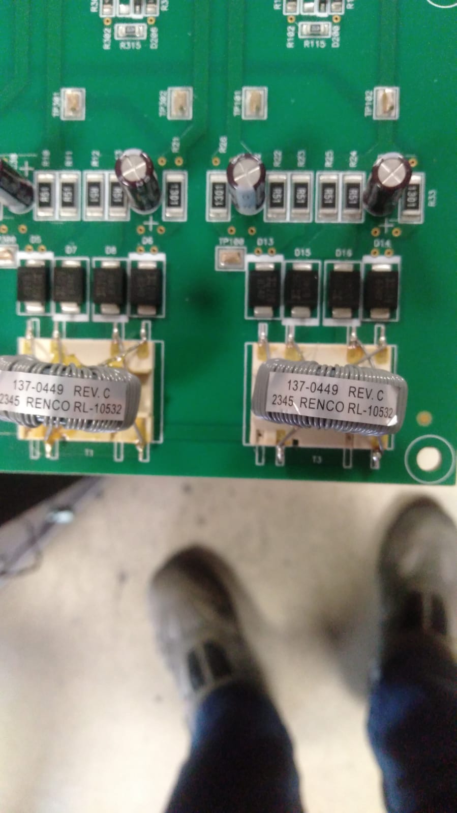

Şefim tersine mühendislikle çize bildiğim ikl devre şeması.
Henüz temize çekmedim.
Faydası olurmu bilmem.
Ancak Push Pull devre olmadığını söyleyebilirim.
Buna rağmen oldukça stabil çalıştığını belirtebilirim.
Üzerinde biraz daha uğraşıp trafonun faz yönlerini anlamaya çalışacağım.
Muhtemelki aynı faz yönünde hem artı hem eksi gerilim elde ediliyor zannımca.
Push pull olmasına da gerek kalmıyor böylece.
Bu güç transistörleri bunun gibi 3 trafonun daha primerine güç veriyor. Primerler paralel olarak bağlı. Bu sadece bir tanesi.
12 IGBT (6 H-L Modül) sürülüyor bu beslemelerle.
Sinyal tarafı burada yok ama optoCoupler ile sürücüye sinyal veriliyor.
30A lik bir Sürücü çipi (IXDN630) war IGBT ile sinyal arasında.
150 kHz ye kadar frekansda çalışabiliyor. 50KW güç sürülüyor bu IGBT lerle.
Trafo sekonder sarımını ters çizmiş olabilirim. Emin değilim.
Trafo da başka sargı yoksa bu topoloji flyback gibi duruyor. R33 ve R26 nın değerlerini yazabilir misiniz emin olmak için?
Topoloji flyback şeklinde sorduğunuz oranı koruyarak sarım sayısını iki katına çıkarma sorusunu tekrar ele alalım. Flyback trafosu denen şey aslında coupled inductor, başka bir esprisi yok. Bir indüktör için en temel denklem voltaj = endüktans * akımın zamana göre türevi. Bir indüktör ün eğer sarım sayısını iki katına çıkarırsanız endüktansı da 4 katına çıkar(n^2 ile gidiyor). Eğer voltaj aynıysa, endüktans 4 katına çıktıysa akımıj türevi 4de birine iner, bu da akımın tepe değerinin düşmesine ve daha az enerji depolanmasına/transfer edilmesine sebep olur. Dolayısıyla aslında sizin koşullarınız ve kontrolcünüz için bir endüktans değeri hesaplanacak, trafo buna göre tasarlanacak. Oluşacak tepe akımda da doyuma gitmemesi gerektiğine dikkat edilecek.

Bu devre gate suruculerin floating besleme devresi gibi gorunuyor. Devrenin push pull olmasi muhtemel. Iki tane MOS var biri bir primere digeri diger primere bagli olmali. Cizimde bu kisim hatali diye dusunuyorum.

Fakat primer uclarindaki snubber kafa karistirici. Pushpull da da oyle bir devre olmaz. Eger flyback gibi bir tasarimsa da cok anlamli degil. Sekonder her iki alternansi da dogrultuyor. Guc kucuk oldugu icin boyle yapmis olabilir ve bu topolojiye isim vermek su anda zor.
Flyback/Forward melezi gibi gorunuyor.

Diğer MOS neden boşta. Test noktalarına bağlı. Oraya test edilecek toroid trafo mu bağlanıyor.? :)

Flyback değil sanırım. Flyback Puls verdiğinizde değil kesime gidildiğinde çıkış verir diye biliyorum.
R33 ve 26 1,3k 1 Watt Çıkış voltajları dual +-16 volt
Çizimde hata yok.
Kesinlikle tam paralel bağlı. Gate uyarımları farklı sadece. Oradada neden 3 kapıyla sürüldüğünü düşündüm durdum.
Hadi 3 kapıyla sürdünüz birini niye 200 ohm yaptınız mesela...?
