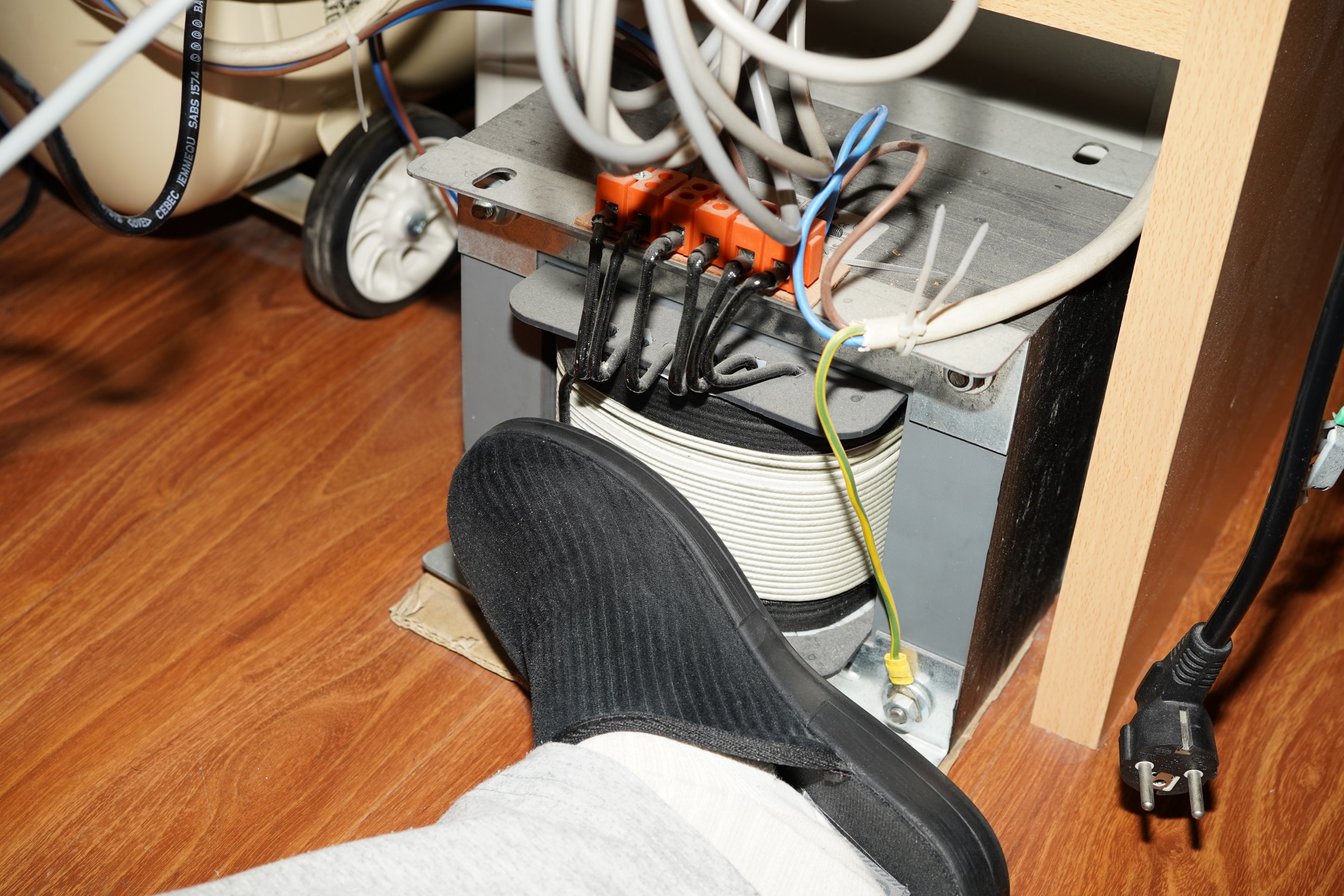

Trafo konusunda öneri istiyorum.
Ben Amerikalılara uydum, onlar da ayak kullanıyor :)
Trafo fotoları geldi. 7cm x 14cm x 16cm diye gördüm. Bugün kargoya verilecek. Cuma gelir diye umuyorum.

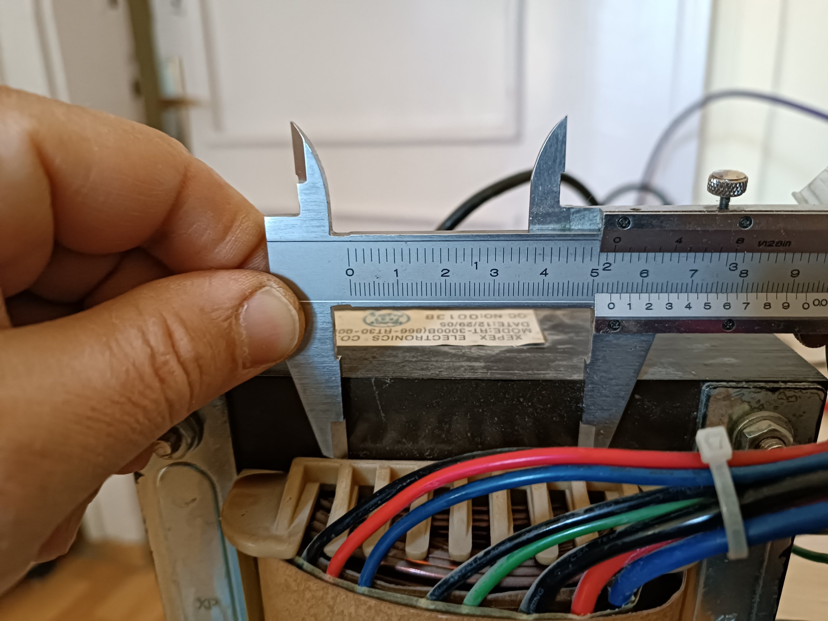

70mm civarında. Karedir diye tahmin ediyorum ama trafo gelmeden net bişey söyleyemem
Karkasın içindeki kesit alanı lazım.

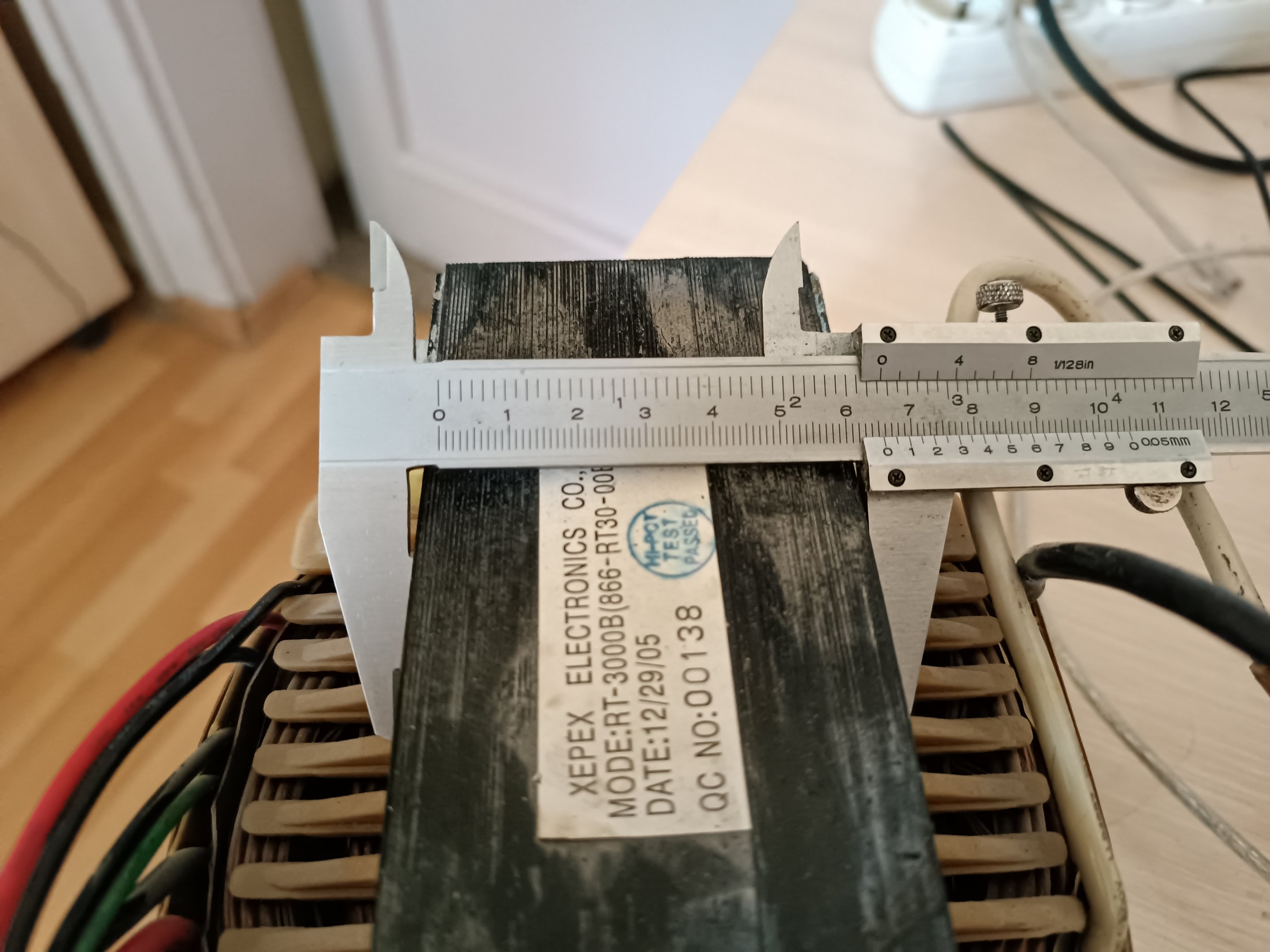

Fotolardaki ölçülere göre trafo saçı EI162 tipinde... Buna göre trafo kesit alanı 5,4 * 7 cm=37,8 cm². Güç hesabındaki formülle hesaplanırsa; trafo gücü yaklaşık 1000 wat civarında...

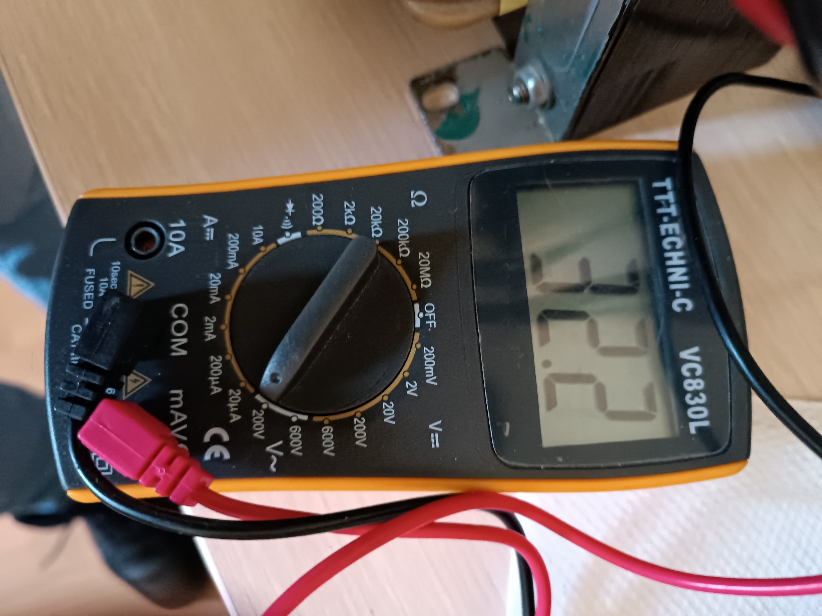

Sekonder sargısını 48V hatırlıyordum ama 32V imiş. Primer tarafındaki yardımcı sargıyı devreye alınca 28V çıkıyor.
sÇekirdek kesiti 52mm x 65mm. Sanırım burdan yaklaşık bir güç hesabı çıkar.

Kabaca cm2 kesitin karesini alırsak, 1000 VA gibi bir güç çıkıyor.
