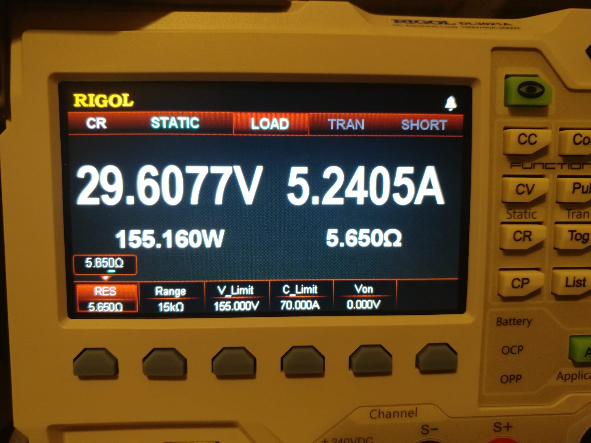

test yöntemim böyle oldu.
Trafodan gelen 34V AC voltajı köprü diyotun ortasındaki ayaklara ve multimetreye bağladım.
Kondansatör eksi bacağını köprü diyotun eksi bacağına, kondansatör artı bacağını köprü diyotun artı bacağına bağladım.
Diyot artı ve eksi çıkışını da elektronik yüke bağladım.
Trafodan gelen AC kablonun 34V kısmına da pensampermetreyi bağladım.
Güç verdiğimde Multimetre 34VAC gösterdi ama elektronik yük koruma moduna geçiyor.

DC yük kısıtından dolayı 7.5A çekemedi ama 5.65Ω da 6.1A çekti. 5.64Ω yapınca korumaya geçiyor.
Boşta ve yükte voltaj fotolardaki gibi oldu.
Trafo hakkında fikriniz nedir?
7A deki voltaj düşümü ortalama ne olur tahminen ve trafo gerçekten düzgün sarıldı mı?

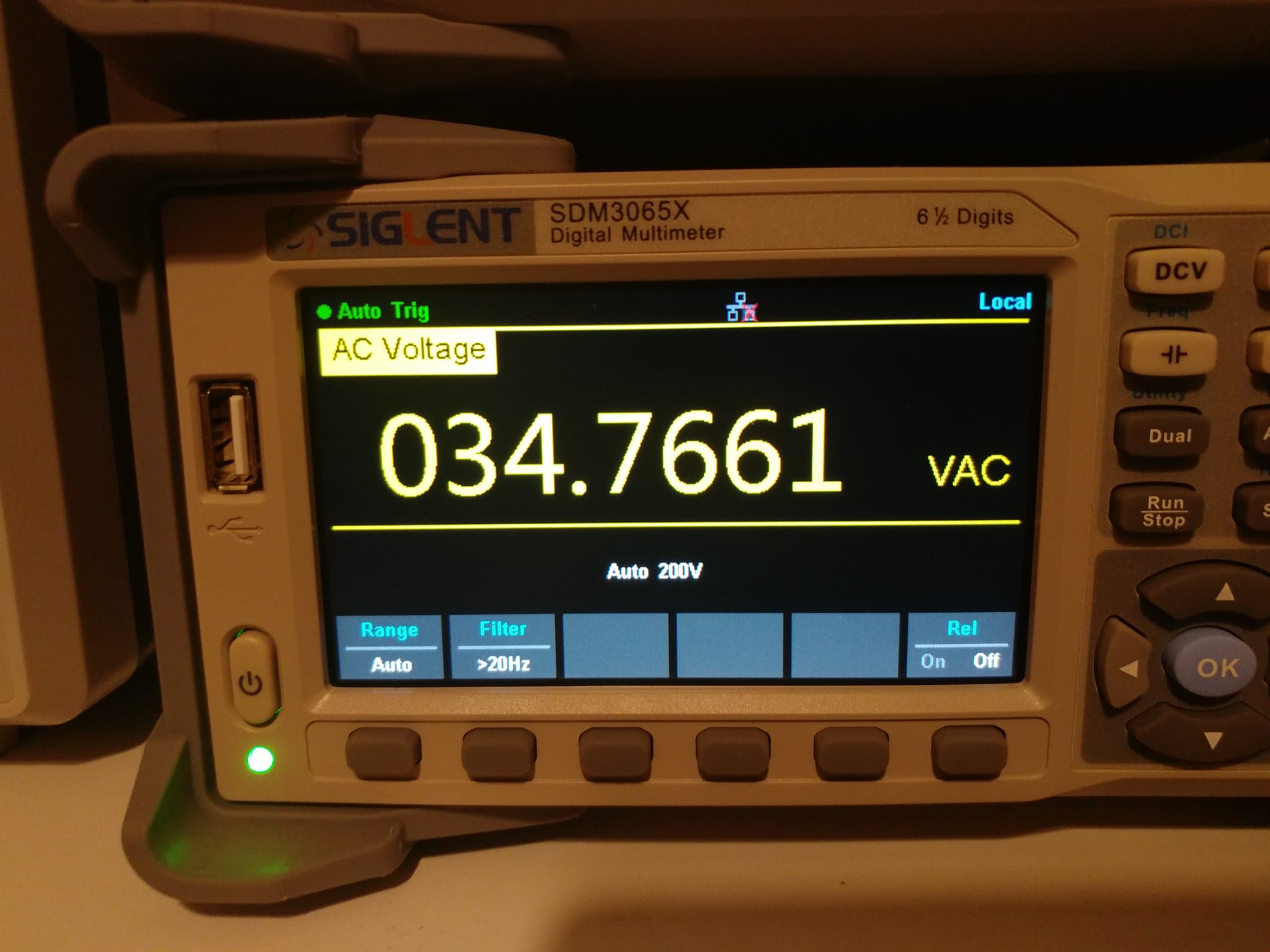

Boşta Trafo 34VAC çıkışı ölçümü.
34.7661V

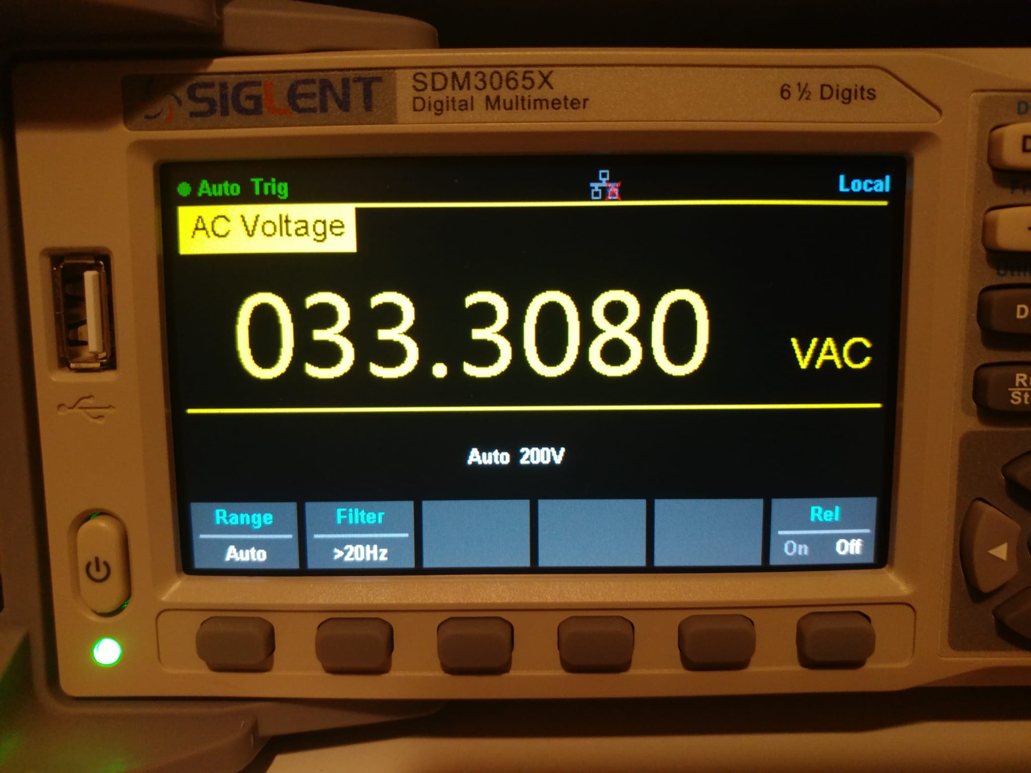

6.1A yükte trafo 34VAC çıkışı ölçümü
33.3080V

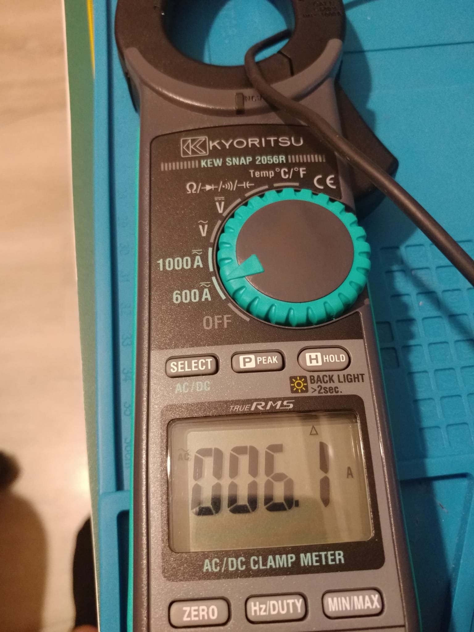

Ampermetre 0-34VAC, 34V kablosunundan akım ölçümü.
6.1 ve 6.2A arası gidip geldi.

@TA3UIS voltajı doğrudan trafonun sekonder klemenslerinden mi ölçtün? Eğer öyle ise o zaman trafo sargısı anma gücünü veremiyor demektir. Ama neticede bizim amacımız 30 V da 5 A alabilmek, bu hedefi gene de tutturabiliyor olabiliriz, çünkü 34 V seçimini de biraz marj koyarak yapmıştık.

Bir test daha yaptım.
5.68Ω ayarlı
Ortalama 33.40V ölçtüm multimetre ile klemenslerden.
6.5A çıktı.
Evet o zaman trafo sargısı anma gücü veremiyor demektir. Benim trafo boşta iken ve 230 VAC şebeke ile 36 küsür V veriyordu. Seninkisi 232.5 VAC şebeke ile boşta 34.7 V veriyor. Ama dediğim gibi, amaç 30 V da 5 A güç kaynağı çıkışından alabilmek. Bunu temin edip etmediğini de ancak deneyerek göreceğiz. Hesaplamak çok zor olur, çok faktör var.

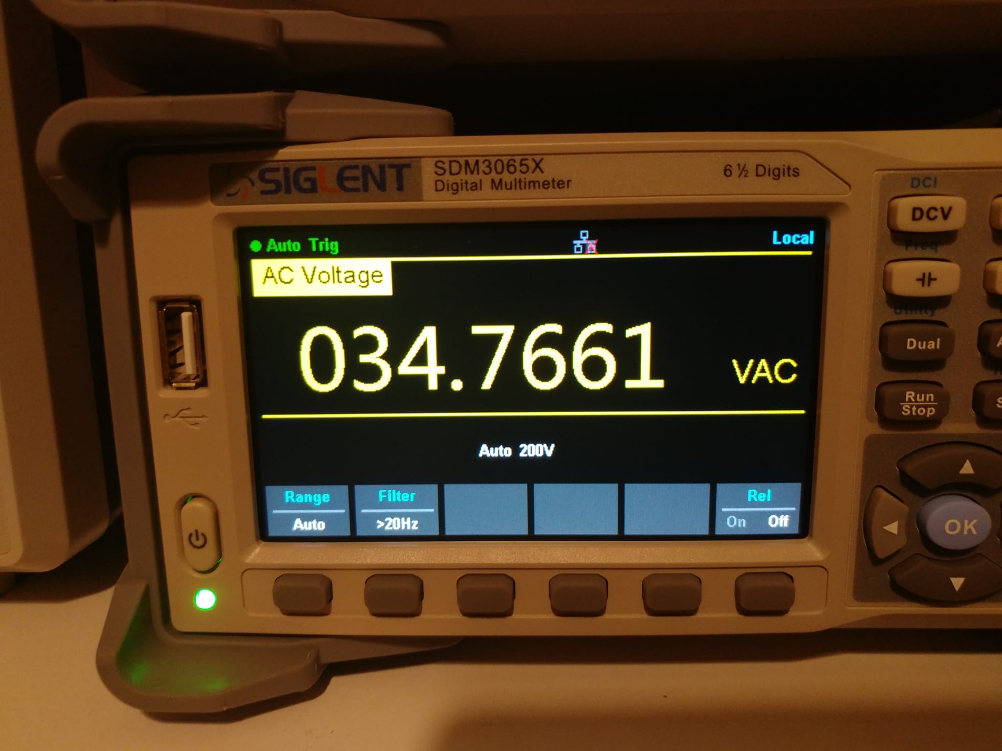

34.7661V

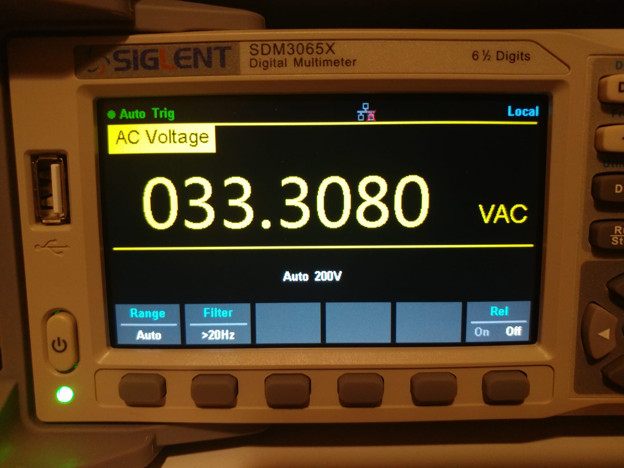

33.3080V

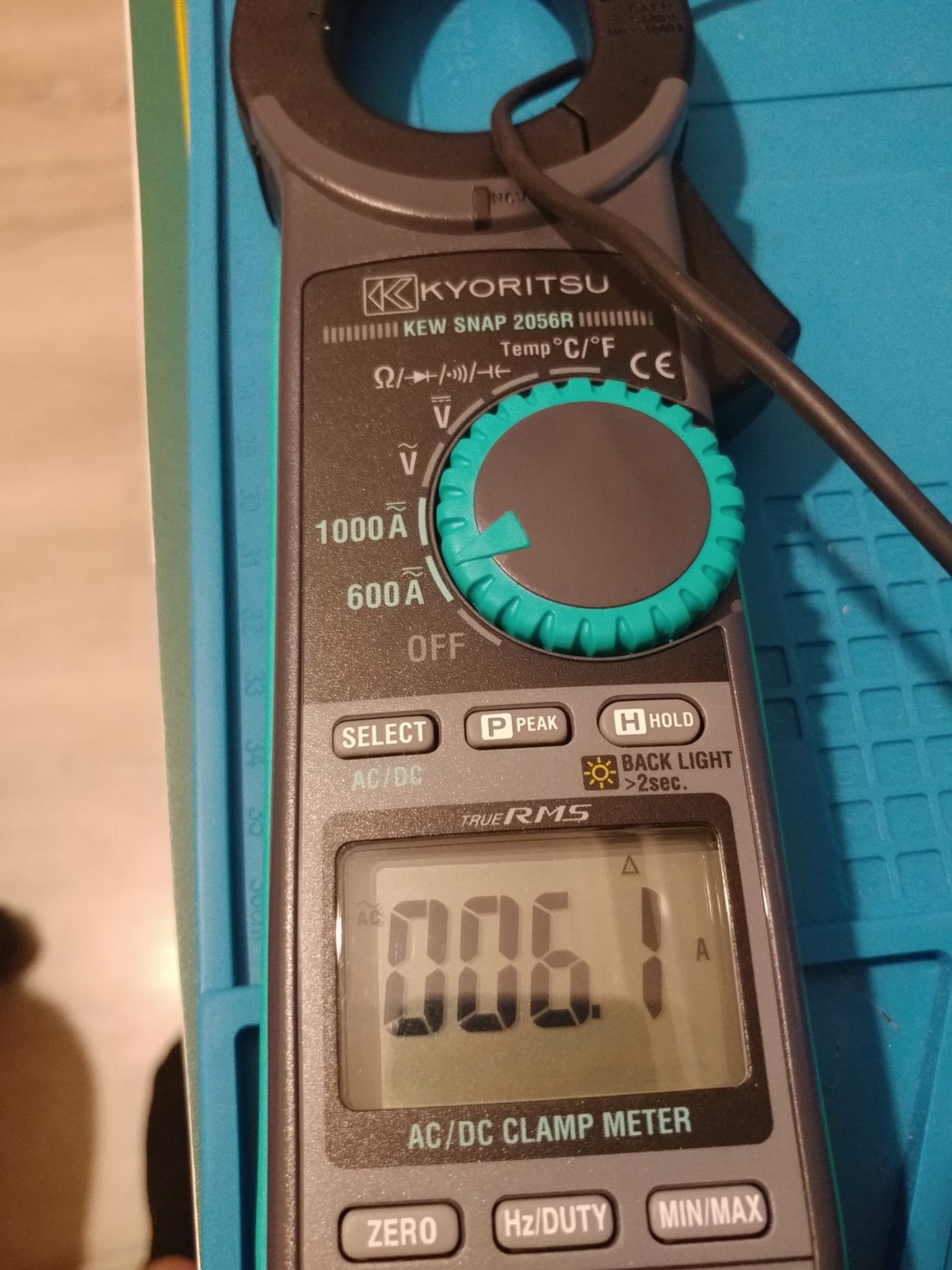

29.6 voltta 5.24 amper veriyorsa 30 voltta 5 amper verebilir.
