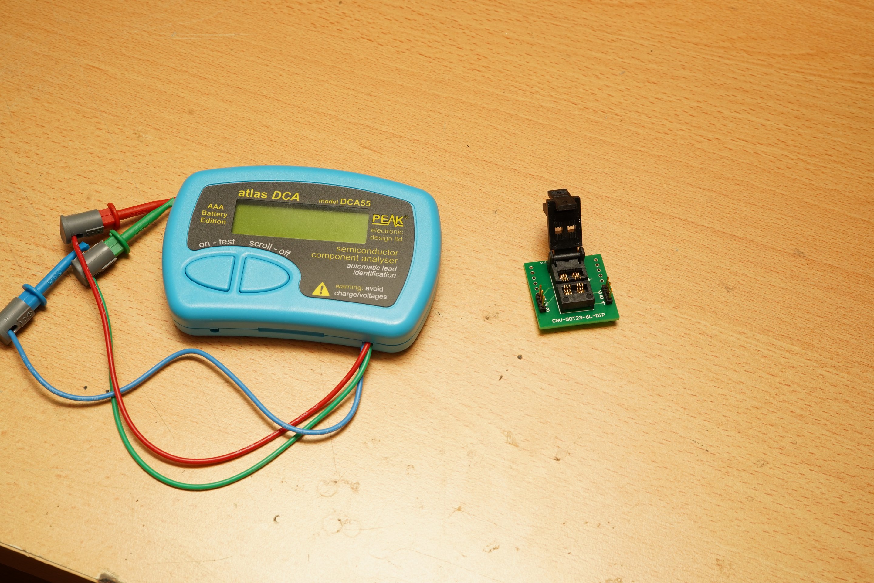

Ben SOT-23 transistör ölçmek için bir soket adaptör kullanıyorum
Eğer bilmediğin bir devre ise, komponenti her zaman söküp ölçmek gerekir, çünkü o komponentin bağlı olduğu devre ölçüme nasıl bir etki yapar tamamen belirsiz.
Bazan kısa yollar kullanmak mümkün olabiliyor. mesela 10 k direnç var devreye bağlı ve sen uçlarında 10 k dan çok daha fazla bir değer görüyorsun. Burada direnç çok büyük ihtimak içten kopmuş demektir. Ama gene de böyle şeylere bel bağlamamak lazım. Sök komponenti ve rahat rahat ölç.
35461 eklentisine bak
Artik o soket adaptorunu bile getiremiyoruz disardan :facepalm1:
Waveshare bayilerinden ancak tedarik edilebilir artık. Sanırım SAMM Market bir bayi. Ama bir soketi de tedarik ederler mi bilmiyorum ...
