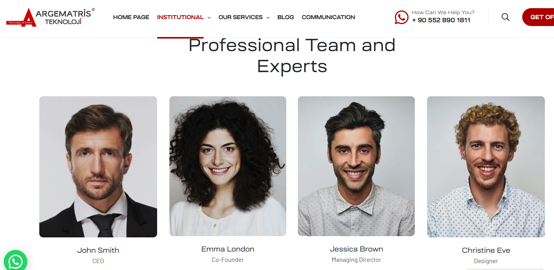

İkinci web sitesi:

ARGEMATRİS TEKNOLOJİ- AHMET ÖZKAN
Torna İşçiliği, Freze İşçiliği, Dik İşleme İşçiliği, CNC Torna İşçiliği, Mühendislik Hizmetleri ve Özel Tasarım Makine, Oksijen Kaynak İşçiliği, Elektrot Kaynak İşçiliği, Argon (TİG) Kaynak İşçiliği, Gazaltı (MİG) Kaynak İşçiliği, Tozaltı Kaynak İşçiliği, Özlü Tel Kaynak İşçiliği, Lehim Kaynak İşçiliği, Lazer Kaynak İşçiliği, Alüminyum Kaynak İşçiliği, Krom Kaynak İşçiliği
Bunlar AVM de pek istenen faaliyet türlerinden değil. Belki Bayrampaşada çalışan şirketlere aracılık yapıyorlar.
Bu aşamada en iyisi, 0402 SMD ile çalışabilecek ekipmanları edinmek, minimum boyutta PCB tasarlayıp 27 dolara Çin'den getirtmek. Veya DIY yöntemlerden birisinde kendini geliştireceksin :)
bu argematrisin çok sağlam kadrosu varmış
John Smith Matrix'ten kaçmış olabilir.
Jessika ile Christine'e she/her hitab etmemiz gerekecek.
See you in Bayrampasha.

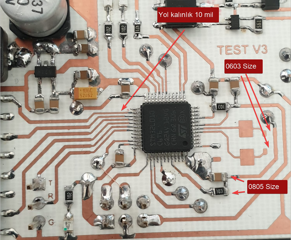

Suan tek sikintim PCBnin kendisini elde etmek. PNP, stencil, reflowu diy bir sekilde yapiyorum.
Tek yüz prototip pcbleri Pozitif 20 ile çok rahat basabiliyorum. Çift yüzde teknik olarak sorun değil ama delik içi kaplama işi bozuyor.
Pcb denemelerinde uygun yerlerden jumper tarzı geçişler ile tek yüzlü olarak hızlı şekilde prototip pcbmi hazırlayabiliyorum.
Örnek resimdeki mcu pin aralıkları 20 mil. 10mil ile yollar mcu pinlerine bağlanıyor.
Baskı sırasındaki hataları minimuma indirmek için müsait yerlerde yolları ve yol arasındaki aralıkları daha geniş tutuyorum.
BoardShape (kart çerçevesini) genelde 5 mil ile çiziyorum. 5 milde sorunsuz basılabiliyor.
Pasif komponentlerin çoğu 0805 kılıfında. 2 tane montajı yapılmayan 0603 kılıfında malzeme var.
Edit: Baskı öncesi tasarımda 0603ler vardı resmi hazırlarken aklımda böyle kaldı, sonra onlarıda 0805 e çevirdim. Resimdeki 603 leri göz ardı edebilirsiniz.
Baskı sırasındaki hataları minimuma indirmek için müsait yerdelerde yolları ve yol arasındaki aralıkları daha geniş tutuyorum.

Guzel gozukuyor, sifirdan incelikleriyle anlatan bir kilavuz yazma ihtimaliniz var mi ? Tasarimimda yollar 10mil araliklar 12mil ve butun smd ler 0603. ayrica negatif sekilde ayni kaliteyi tutturabiliyor musunuz?
Uygun bir zamanda elimden geldiği kadar işlem adımlarını anlatan bir klavuz hazırlamaya çalışırım.
603 kılıf yapısı sorunsuz basılabilir.
"Negatif şekilde..." derken neyi kast ettiğiniz anlayamadım.
