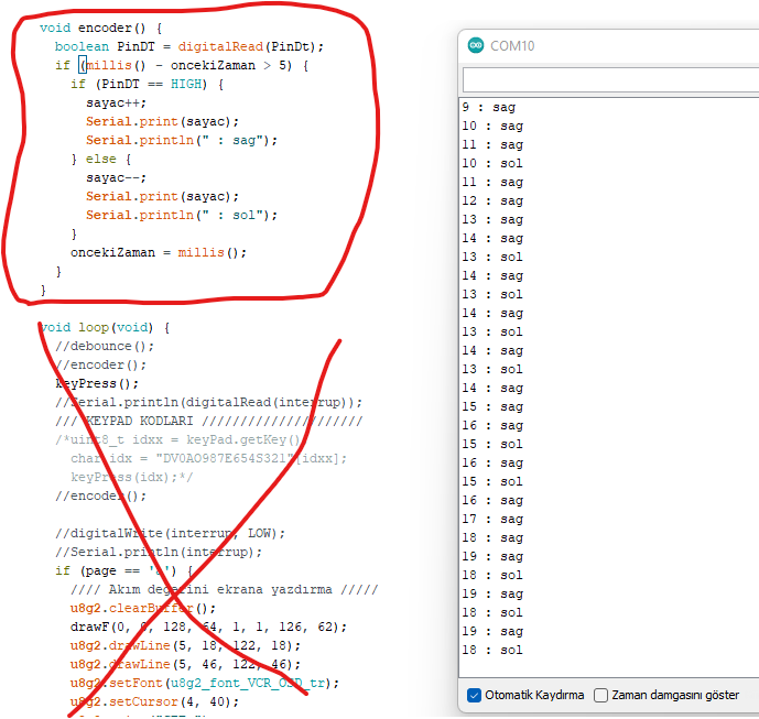

Bir tutarsızlık var. Bazen kusursuz çalışıyor, bazen daha elimi değmeden atlıyor, bazen takılı kalıp sonsuza dek sayı artırıyor, bazen de 2 ekleyip 1 çıkaryor gibi çok tutarsız hareketleri var. Kodun son hali resimde. Millis yerine delay() da denedim sonuç değişmedi. Kablolardamı bir sorun var tam anlayamadım durumu. Resimdeki sayılar tek yöne çevirirken oluşuyor.

abi neden boolen kullanıyorsun direkt girişi sorgula.
sayac++ yerine sayac = sayac +1 yapsak acaba bir değişim olur mu
Önce basit bir programla interrupt olayını anlamaya çalışman lazım. Yoksa asıl işi yapacak program içinde olayı anlamaya çalışırsan bir sürü dikkat dağıtıcı şey araya girer yanıltır.

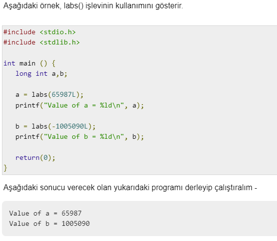

Bir de zaman farkını anlamak için millis fonksiyonunu öyle kullanmamak lazım. millis 50 gün içinde taşar. Onun yerine şöyle bir yapı kullanman lazım:
fark = labs(millis() - onceki_zaman);

Önerdiğin kodu deneyeceğim. Ama önce bakayım bu labs neyin nesiymiş?
Herhalde kodu böyle kullanınca da if(fark > 5){ işlem yap } gibi bir kullanımı olacak değil mi?

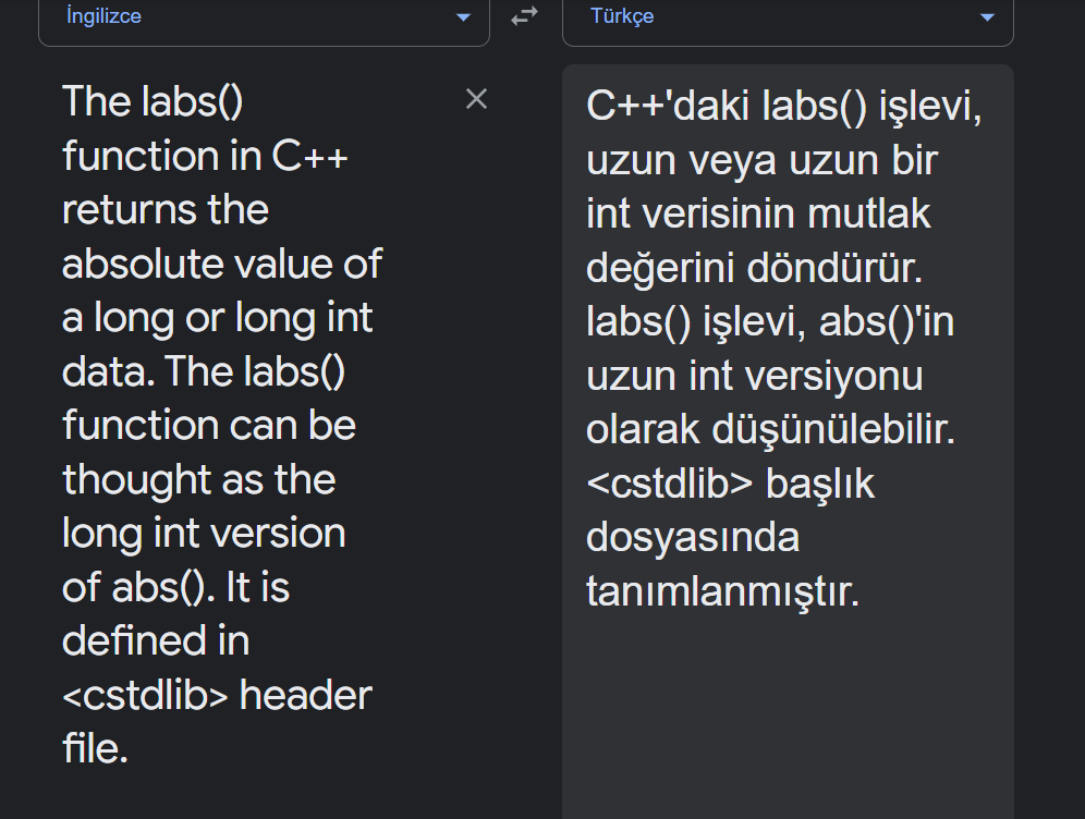

labs komutu @taydin abiye özel sanırım arattığımda birşey bulamıyorum.
hee buldum ya
