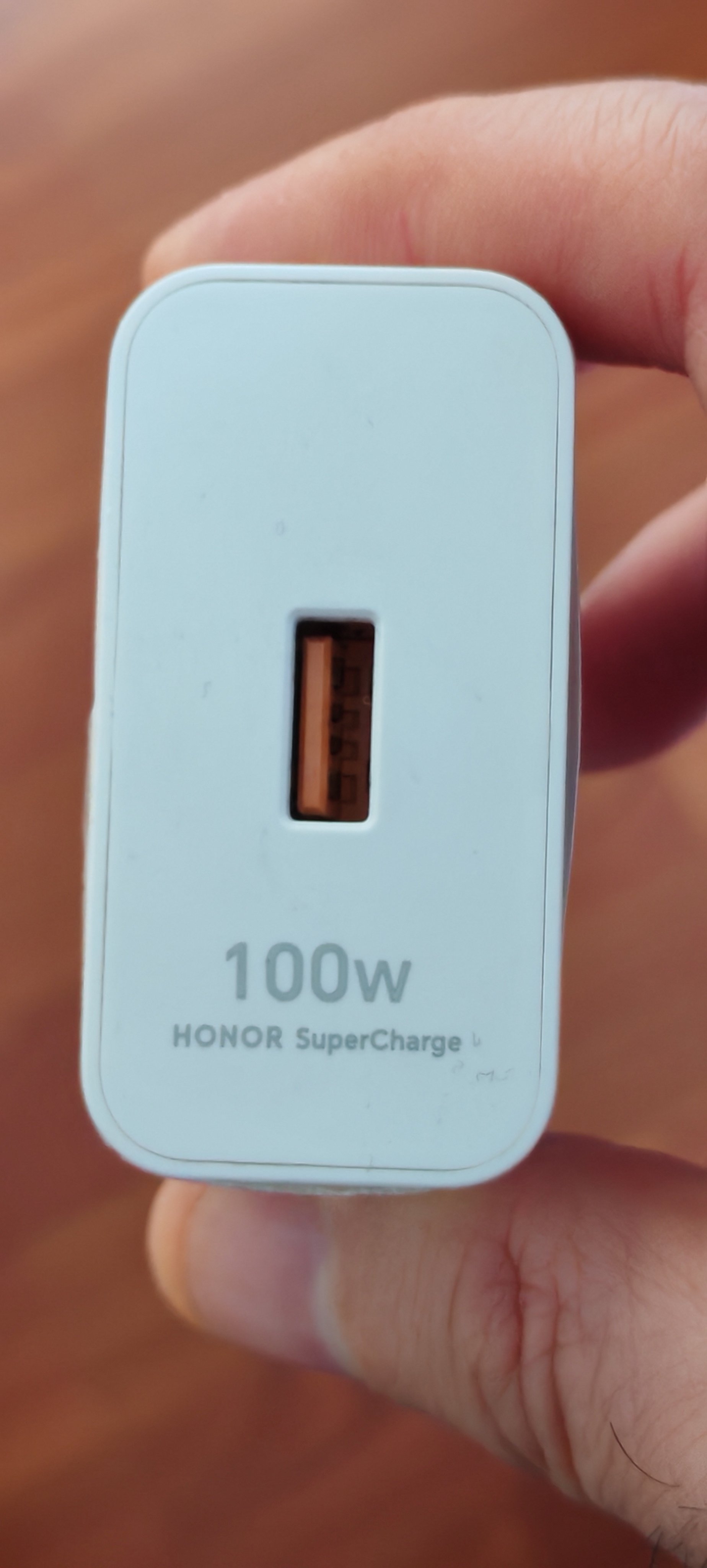

Tüm forumdaş arkadaşlara selamlar. Geçenlerde miniware ts21 havya almıştım. Havya pd protokolü ile type c çıkışlı sarj adaptör ile çalışıyor. Havya elimdeki 22 Wattlık power bank ile çalışıyor ancak ben daha yüksek bir güç ile kullanmak istiyorum. Malumunuz bu adaptörler gayet pahalı. Elimde resmini koyduğum kendi telefonumun 100 watt'lik ancak usb-a çıkışlı Honor'un charger'ı var. Usb-a'dan type-c'ye dönüştürücü ile denedim çalışmadı.
Usb-a'dan bunu çalıştırmanın bir yolu var mı acaba.

İnternette aradım, bu adaptör için birkaç yerde USB PD ile uyumlu denmiş. Muhtemelen kendi kablosu ile denerseniz çalışacak.
Olabilir şimdi başka yerlere baktım orada da type A çıkış varsa CC pinleri olmayacak, USB PD ile çalışmayacak diyor.

İlgilendiğiniz ve cevapladığıniz için teşekkürler. Yani cihaz barrel-jack to type c kablo ile çalışıyor zaten. Sorun laptop adaptörünün ağırlığı taşınabilirlik noktasında telefon charger daha avantajlı.
Eskı adaptorlerde de yanı type a olanlarda da hızlı şarj protokolleri vardı tam hangi protokol destekliyor ona bakmak gerek

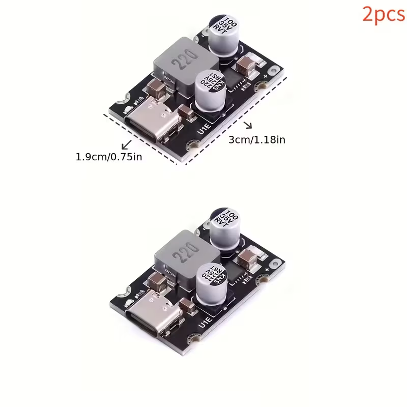

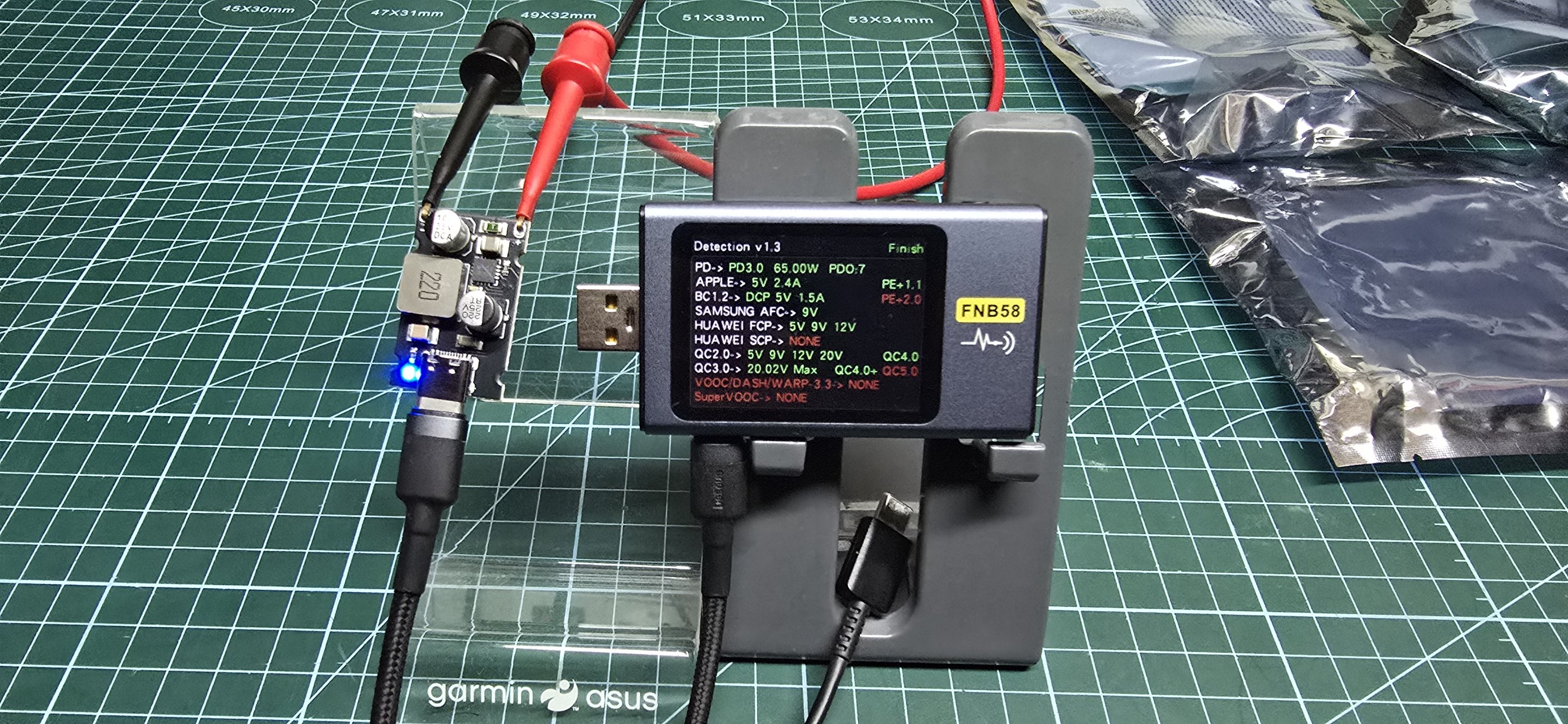

Daha dün Çin’den bu modülden 10 tane sipariş ettim. İki tanesi 140 TL + vergi.
Amacım, masada bağımsız şekilde çalışan 10 çıkışlı bir USB-C şarj istasyonu yapmak. 8–30 V arası giriş verilebiliyormuş. 30 V giriş ve iyi bir soğutma ile 65 W alabilirim diye düşünüyorum. Kendi yazdığında göre çıkış gücü: 65W maks (5V3A, 9V3A, 12V3A, 20V3.25A, vb.)
Ulaştığında test edeceğim ve muhtemelen sonuçları paylaşırım. Böyle kullanmak istersen testleri bekleyebilirsin.
PD65W Hızlı Şarj Modülü Type-C Arayüzü PD/QC/SCP/PPS Hızlı Şarj Desteği Tam Protokol Şarj Modülü
45747 eklentisine bak

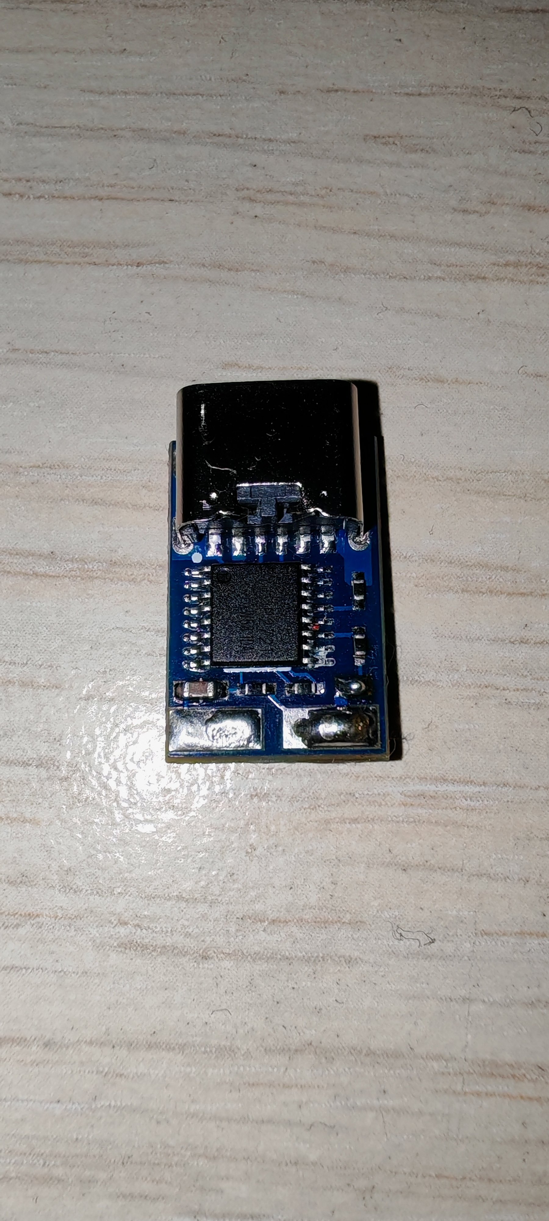

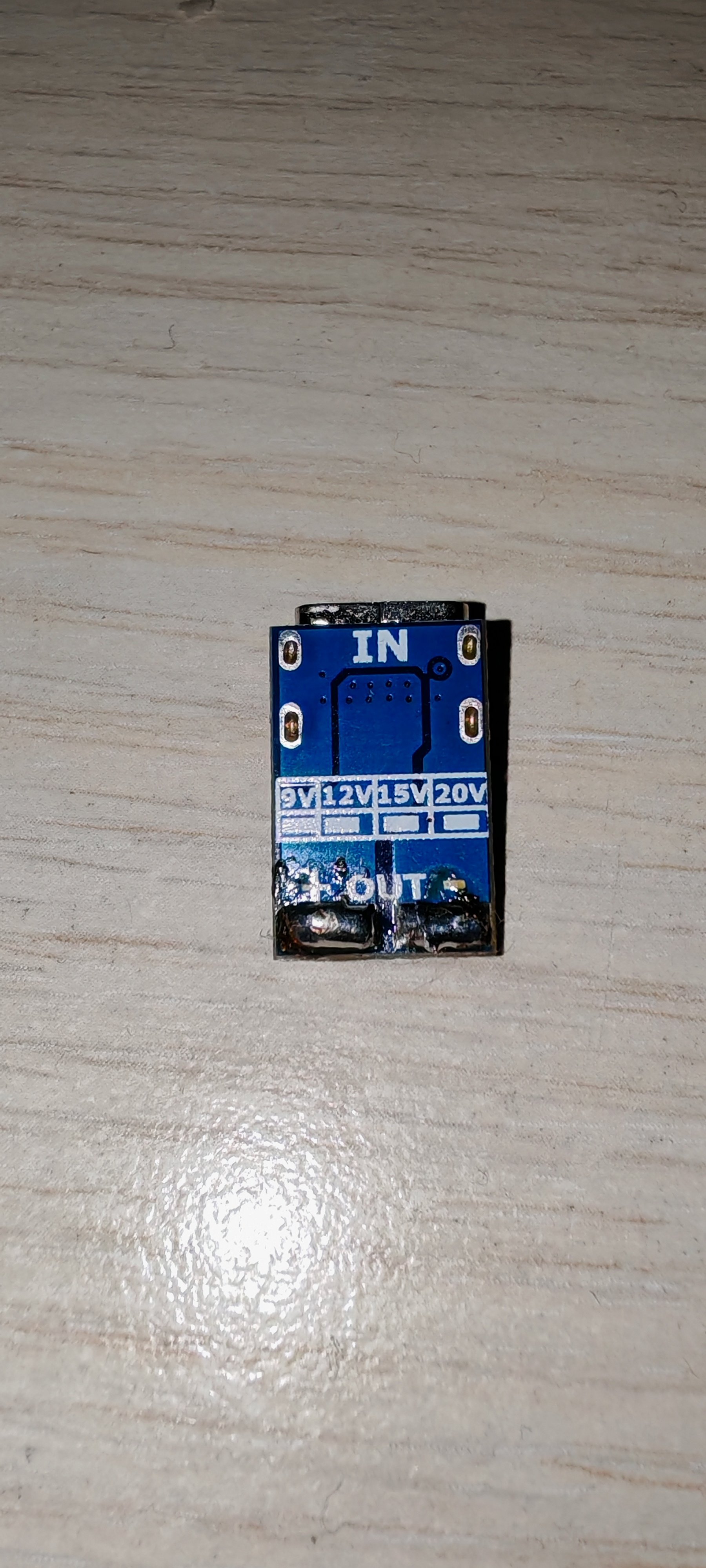

Hocam bende benzeri bir devre var ancak çıkış soket degil + - seklinde padler. Bunları eski ts100'me kablo yapmak için almıştım. Biliyorsunuz ts100 sadece barrel jack ile çalışıyor. Ben çıkış uçlarına kablo ile bir barrel jack takıp çalıştırmıştım. Ancak sizin bu modülün devresi farklı olabilir. Bendeki resimde gorebilceginiz gibi trigger devresi. Ben beklerim acelem yok. Teşekkürler öneriniz için.
