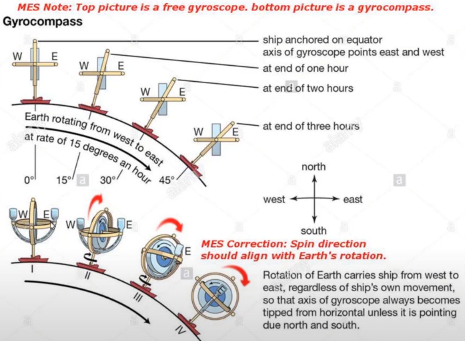

Garip bir soru takıldı aklıma, uçak yerden 10km yukseklikte yere palalel sorunsuz şekilde gidiyor....
Fakat bir sorun var dünya yuvarlak belli uzaklıklarla pilot uçağın burnunu aşağı çevirmek zorunda çünkü düz giderse dünyanın yuvarlıklığı nedeniyle yerden yükselmeye başlar , yerden yüksekliği sabit tutmak için mecburen hafif hafif uçağın burnunu aşağı yönlü kıracak...
Pilot uçağın burunu kırdıkça uçak yere tam palelel sorunsuz şekilde gidiyor ama ciroskop yukarıyı göstermeye başlıyor yani hatalı bir göruntu oluşuyor.
Sormak istediğim konu yerçekimi ciroskopu otomatikman yere palelel olmasını mı sağlıyor yani yerçekimi ciroskopu yeryüzüne palel yada yerçekimne dik olmaya mı zorluyor fizik kurallarına göre.
Yerçekimi jiroskobu etkilemez. Ekvator çizgisi boyunca yarım dünya çevresi kadar yol alsa jiroskop ekvator çizgisine dik şekilde 180 derece döner. Ama göstergenin kendisinin düzeltme makenizmaları vardır. Uçağın yere paralel gittiği yerçekiminden faydalanılarak da anlaşılabilir ve çok düşük frekansta gerekli düzeltmeler yapılabilir. Uzun zaman içinde cihazın içinde jiroskop takla atmıştır ama sistem için önemli olan hızlı değişimlerde jiroskobun açı farkı olacaktır, mutlak açısı değil.
ilk dediğin geçerli yani uçak dünyanın eğimini takip ederken gyro yerçekiminden etkilenmez ve yukarıyı göstermeye başlar. bu soruyu araştırdım. uçaklarda kısa süreli hareketler gyro ile uzun vadeli yavaş değişimlerde ise yerçekime bağlı harici bir mekanizma ile gyronun bu hatasını çok yavaş biçimde düzeltecek mekanizmalar varmış.
The attitude indicators need to have devices in them to correct for precession in the gyros caused by turns. The system used in mechanical gyros is based on a collection of pendulous vanes. Basically, for short times the gyro controls the attitude indicator, for long term the pendulous vanes are pulled by gravity in the direction of "down" and they adjust the gyros to keep them oriented correctly. More advanced attitude indicators use different technologies to detect "down", and use that to correct the orientation of the gyro, but they are all, fundamentally, linear accelerometers like was used in the original Wii controller before they added gyroscopic sensors in later versions.
aslında modern sensor fuzyon algoritmalarını incelersen (magwick, mahony, kalman vs.) bunların hepsinde gyro, accelerometre ve pusulayı alıp çeşitli algoritmalar ile birbirlerine göre olan hataları düzelterek yaw-pitch-roll üretiyor.
tüm mekanik ve elektronik gyrolarda (laser gyro hariç) bir miktar drift var. yani mükemmel yataklanmış-yerçekimi etkileri sıfıra indirilmiş ve yere paralel başlatılmış bir bir mekanik gyroda saatler sonra yere göre bir yöne doğru 2-3 derece kayma görebilirsin. ama bu gyro mekaniğinin altında yerçekimi yönüne doğru çok ufak bir düzeltme ağırlığı olursa bu uzun süreli hatayı sürekli yere göre sıfırlayacaktır.
gemiler için de aynı sorun sözkonusuymuş ve gyrocompass denen bir aletle bu sorunu çözüyorlar.
