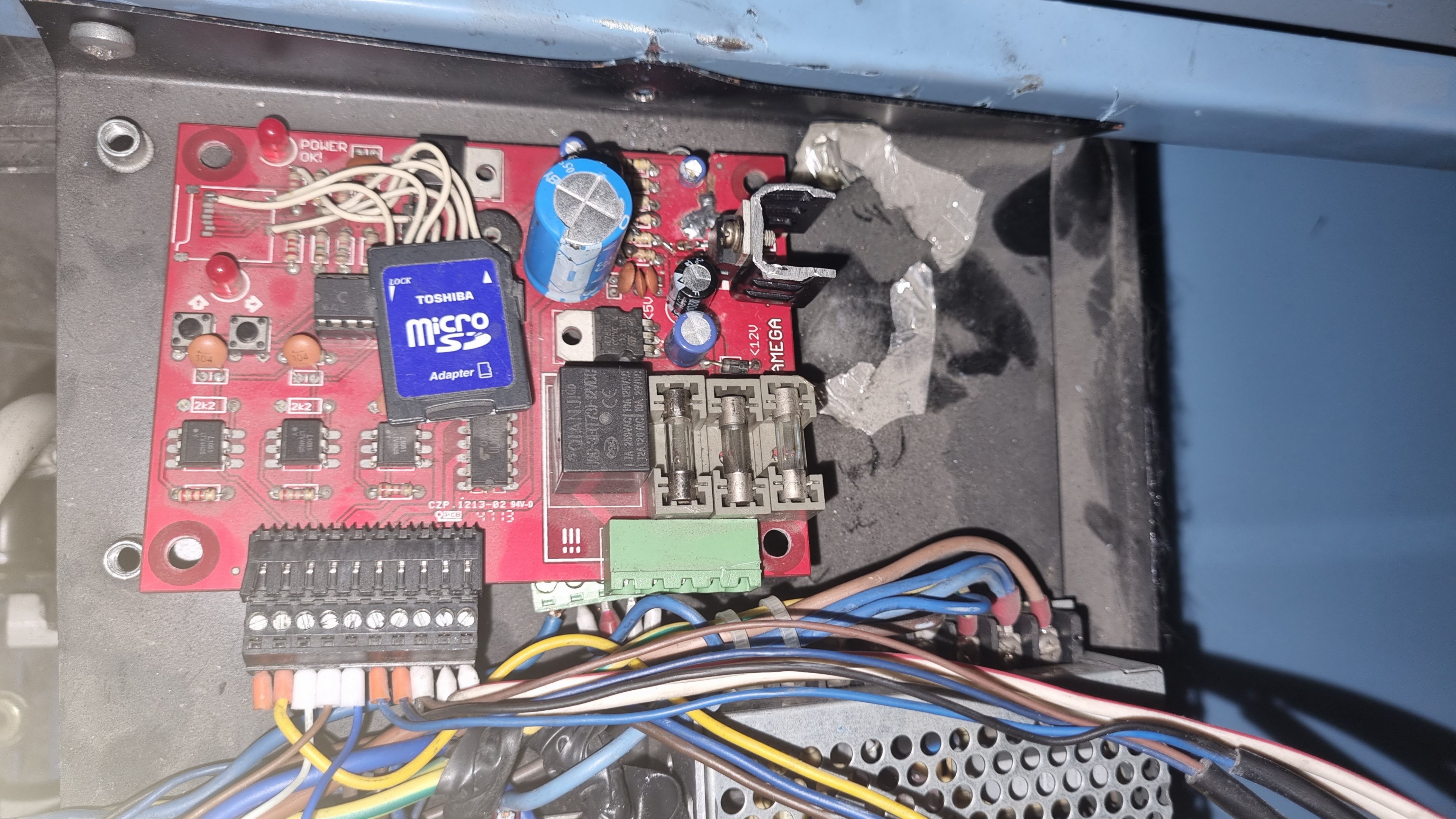

Tek transistörleri anladım ama bu çoklu transistörlerin çalışma mantığını hala aklımda tutamıyorum.
Şimdi bir tane Atmel mcu var. Bunun bir pininden ULN2003'ün 1.bacağına 5.9v - 6.8v arasında oynak bir voltaj geliyor, 16 nolu bacağından da 7.7v - 8.5v çıkıyor.
Bu 16 nolu çıkış bacağı da rölenin bobininde GND olarak çalışması gerekiyor.
Yani MCU dan ULN2003'e komut geldiğinde 16 nolu OUT bacağın GND olması lazım ki röle bobini de GND olsun ve röle çeksin.
Ben komutu verdiğimde ULN2003'ün 1 nolu IN bacağı 9v da, 16 nolu Out bacağı ise 10v da sabit değer veriyor.
Atmel mi bozuk, ULN2003 mü bozuk, yoksa ben yanlış yerlere mi bakıyorum bilemedim.
Bu arada ULN2003'ün Common bacağında 12v var Aynı voltaj rölenin diğer bobinini de besliyor.

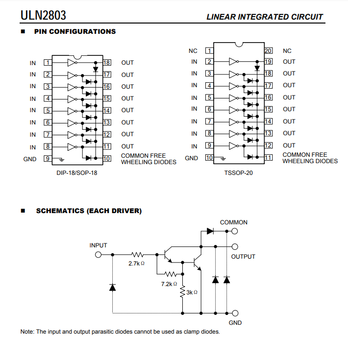

Bir transistörün yapısı alttaki gibi...

Giriş lojik 0 iken, çıkış iletimde değildir, dolayısıyla mesela röle varsa orada +12V görmeniz mümkün, girişte bu değere baplı bir değer görüyorsanız, com un oraya bağlı olan diyot patlamış olabilir. Giriş lojik 1 olunca iletime geçer, dolayısıyla röle de çeker.

Tüm bunları birleştirdiğimde MCU'nun arızalı olduğu kanısına varıyorum. Aynı fikirde miyiz?
Mesela ULN2003 bozulmuş olsa MCU ya bağlı pinine voltaj kaçırabilir mi? (common pinde beslemeden gelen 12v var)
Uln2003 ile mcu bağlantısı arasında direnç var mı? Mcu 5V üstünde bir gerilim ile beslenmediğine göre, orada bir şekilde 5.9 okumanız için boost converter olmadığına da göre, sizin 5.9 okumanızın tek yolu sizin uln de bir hata var. Ancak bu hata mcu yu bozmuş mudur bence tartışma noktası bu
Mcu gpio pinlerinde diyot bulunur, eğer 5V daha büyük voltaj geldiği zaman 5V hattına aktarılır yani 5V geçmemesi lazım her durumda.

MCU'nun kaç volt ile beslendiğini bilmiyorum. Kart benden önce elli kere tamir görmüş. MCU nun üzerine SDKart yapıştırmışlar. Ve bu kart ameliyatlı olduğu için yerinden oynatmak istemiyorum. MCU ya atmel dememin sebebi anakart üzerinde atmel yazması. Belkide başka bir MCU dur.

Söküp yenisini takmadan tekrar bakmak lazım, eğer mcu nun pini bozulmuş ise büyük sıkıntı. Yalnız kart çok karmaşık gözükmüyor, tam olarak ne yaptığı biliniyorsa aynı işi yapacak başka bir kart tasarlanabilir

Ben tasarlarım ama şemasını çıkartmaya üşeniyorum. Yaptığı iş çok basit.
Kart okuyucudan tetik alınca önceden belirlenmiş süre boyunca (2-3dk)
1- Röleyi çekip motorun Nötr hattını tamamlıyor. Bu sayede motor çalışmaya başlıyor.
2- SDKart içindeki müziği çalıyor. Atmeganın bunu nasıl yaptığını tam bilmiyorum. Kart üzerinde müzik çözücü bir entegre de yok.
Her neyse. Müziği mavi kondansatörün solundaki TDA2050 den hoparlöre gönderiyor.
3- Farları yakıp söndüren Blink hareketini sağlıyor.
Sanırım hepsi bu.

Kartın sol üstündeki POWER OK LEDi yanıyor olsada bence bu kartın 5 volt ve 12 volt çıkışındaki elkolarda çok sağlıklı görünmüyor.
Voltajdaki dalgalanmalara bu elkolarda sebep olabilir ,öncelikle bunları da değiştir.Ayrıca bazı bölgelerde acemice lehimlerde var bunlarında üzerinlerinde geçmekte fayda var soğuk lehimler olması muhtemel

Dizayn güzel bir çinlinin yapmadığı çok açık ortada.
Uzay montaj sd kartın mutlaka bir sebebi vardır.
Ortadaki mcu bir avr'ye benzemiyor PIC veya ISD olabilir.
optolar ne iş yapıyor anlamadım.
ULN2003 kolay kolay bozulmaz. Adım adım aşşağı inersen daha kolay çözülür.
Kartta 12V-5V beslemeler stabil mi?
Röle bobini sağlam mı?
Inputlar her ne ise sağlıklı olarak karta ulaşıyor mu?
Ulaşan Input optoyu iletime geçiriyor mu?
Kart üstündeki arkadaşlardan bozuk birşey var mı?(
sd kart, tda,regülatörlerden birisi, optolar veya baş şüpheli uln
Bunuda ben ekleyim. Aşağıda 2002,2003,2004 arasındaki bazı farklar gösterilmiş.Dahili base direnci olduğuna göre mcu ile arasına direnç atmaya gerek yok gibi görünüyor.
