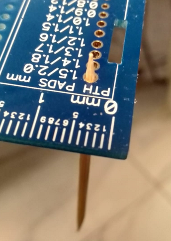

Biz gençliğimizde tek katlı PCB ler için; fırçaların tüylerini kısaltıp sertleştirerek, erimiş lehimi fırçayla yerinden alırdık.
Çok katlı PCB ler için ise Kürdanlama yöntemi sökmede değilde delik açmada oldukça iyidir.
Çok katlılarda özellikle dip entegrelerde sökmeden arıza aramak için VCC/VDD pini sini çipe yakın yerden yankeskiyle ayırıyoz.
Problem kalktışsa tüm ayaklarını kesip ayırıyoz. Ayakları tek tek havyayla yerinden alıp kürdan ile deliklerini açıp yerine yenisini koyuyoruz.
Extra lehim harcamaya dagerek kalmıyor. Birazcık flux ile herşey halloluyor.
Bugün bir yaşıma daha girdim. Kartın birinden röle sökmek için uğraşıyoruz. Piyasanın tozunu yutmuş bir usta ben daha kolay bir yöntem biliyorum amirim dedi. Hadi bakalım yap dedim. Bir tükenmez kalemin içini söküp sadece borusunu bıraktı. Lehimi havyayla ısıtıp boru ile son nefes üfledi. Lehim uçtu gitti. Kolayca söküp aldı röleyi kartın üzerinden. Tabi çok katmanlı olsa bu kadar kolay çıkmazdı. Yine de hoşuma gitti. Değişik bir yöntem.
Yanlışla kalem havya suratına değmesin.
