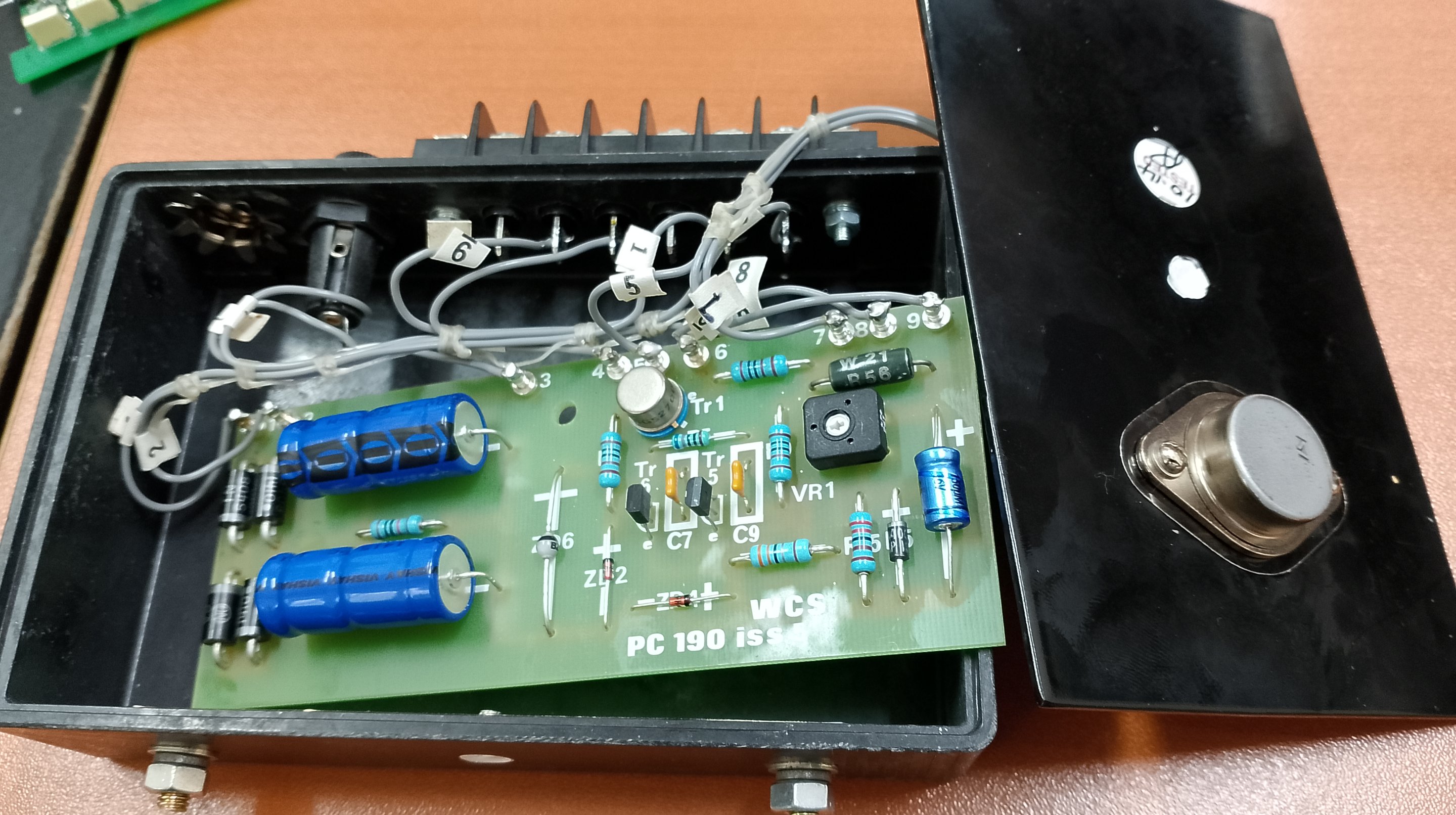

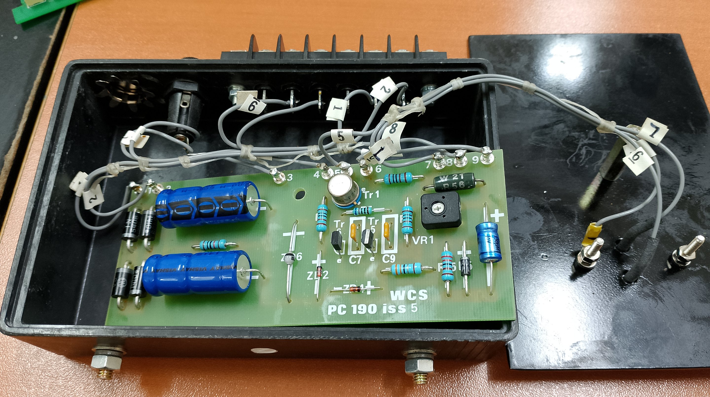

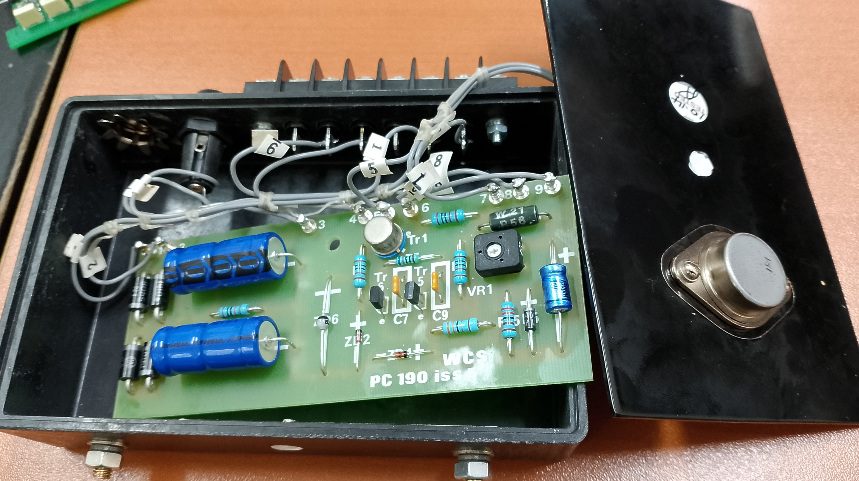

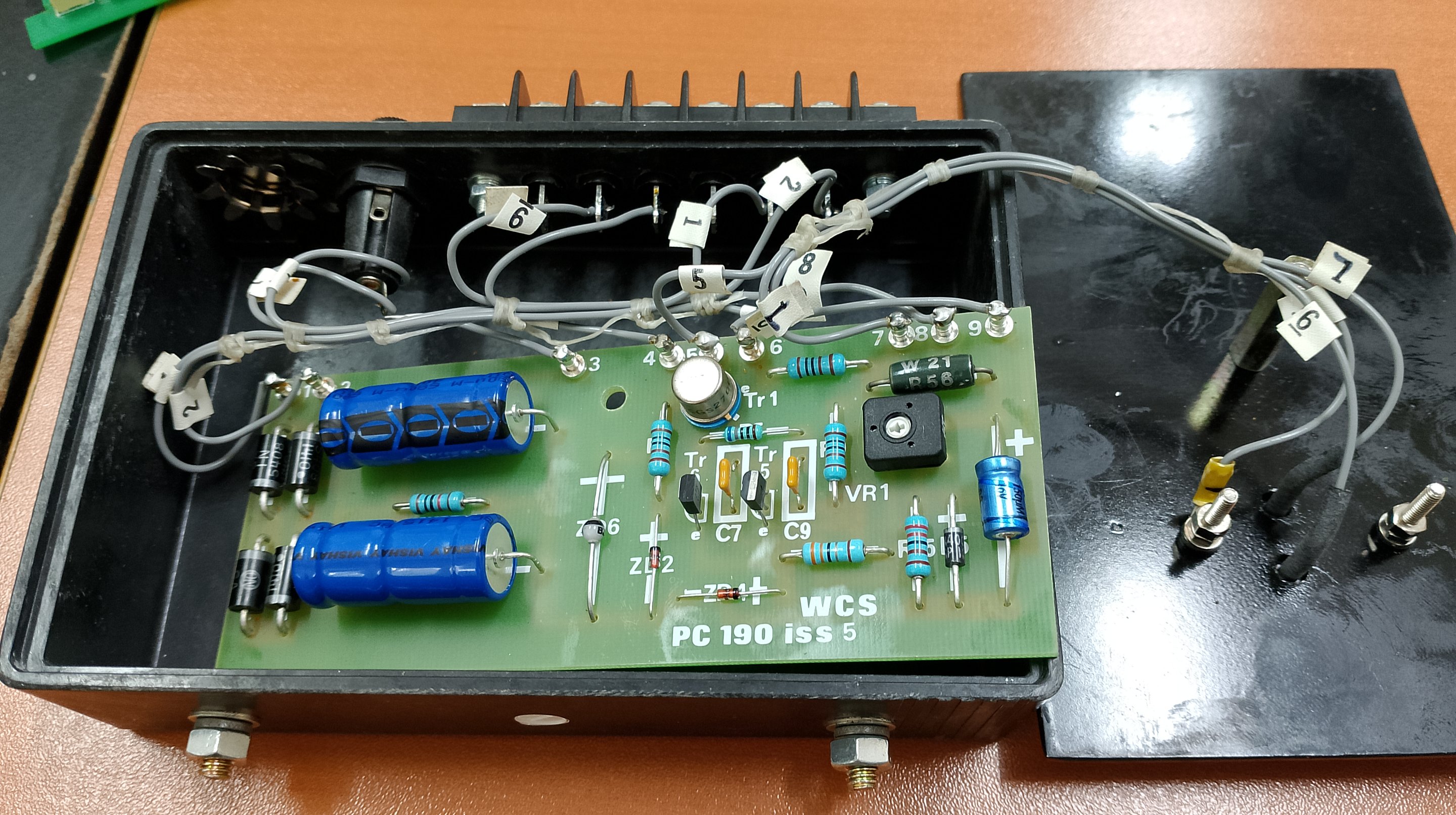

İşyerinde merakımdan açtığım bir güç kaynağı .15 volt AC girişli , 6 volt DC çıkışlı . AC voltaj giriyor , köprü diyotta doğrultuluyor , kondansatörde filtreleniyor . Ondan sonra nasıl bir mantıkla gerilim düşürüldüğünü anlamadım . Buck konvertör desek ortada bobin yok , gerilim bölücü devre desek , bir tanesi eşek kadar dört transistör ne iş yapıyor . Benzer mantıklı bir devre internette de bulamadım .
İşyerinde merakımdan açtığım bir güç kaynağı .15 volt AC girişli , 6 volt DC çıkışlı . AC voltaj giriyor , köprü diyotta doğrultuluyor , kondansatörde filtreleniyor . Ondan sonra nasıl bir mantıkla gerilim düşürüldüğünü anlamadım . Buck konvertör desek ortada bobin yok , gerilim bölücü devre desek , bir tanesi eşek kadar dört transistör ne iş yapıyor . Benzer mantıklı bir devre internette de bulamadım . 43941 eklentisine bak43942 eklentisine bak
zener diyot ara. :)
standart linear bir güç kaynağı. TO3 kılıf çıkış transistörü. diğerleri de bu transistörleri sürecek voltajı oluşturuyor tahminen emiter follower yapısı vardır. base ucu ile emiter aynı voltajda olur. ama transistörü sürmek için yüksek akım gerekir. 2n3055 ve benzeri transistörlerin akım kazancı 10-20 gibi oranlarda düşüktür. yani 2A çıkış almak için bu transistör base pinini 100 mA ile sürmek gerekir.

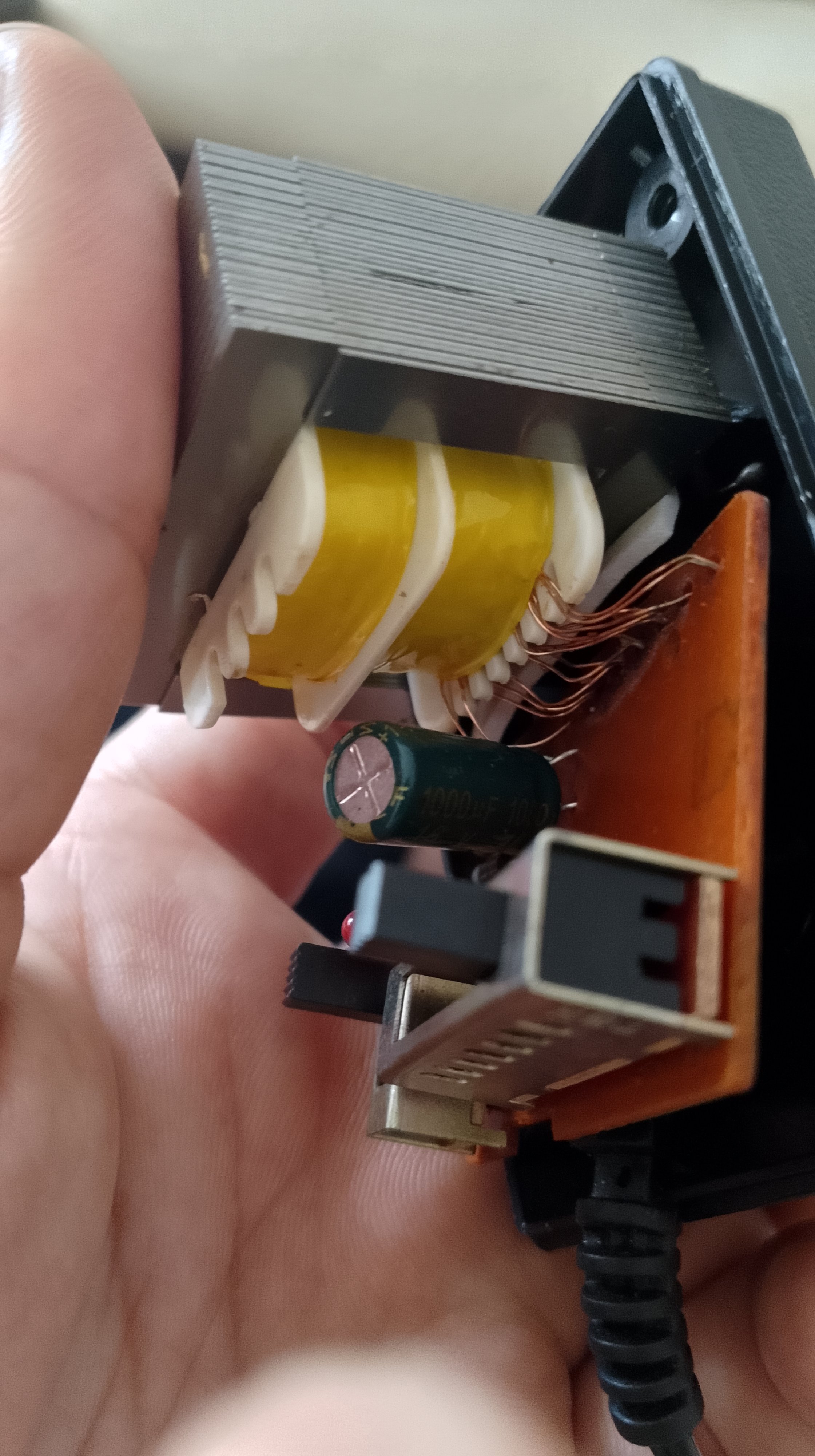

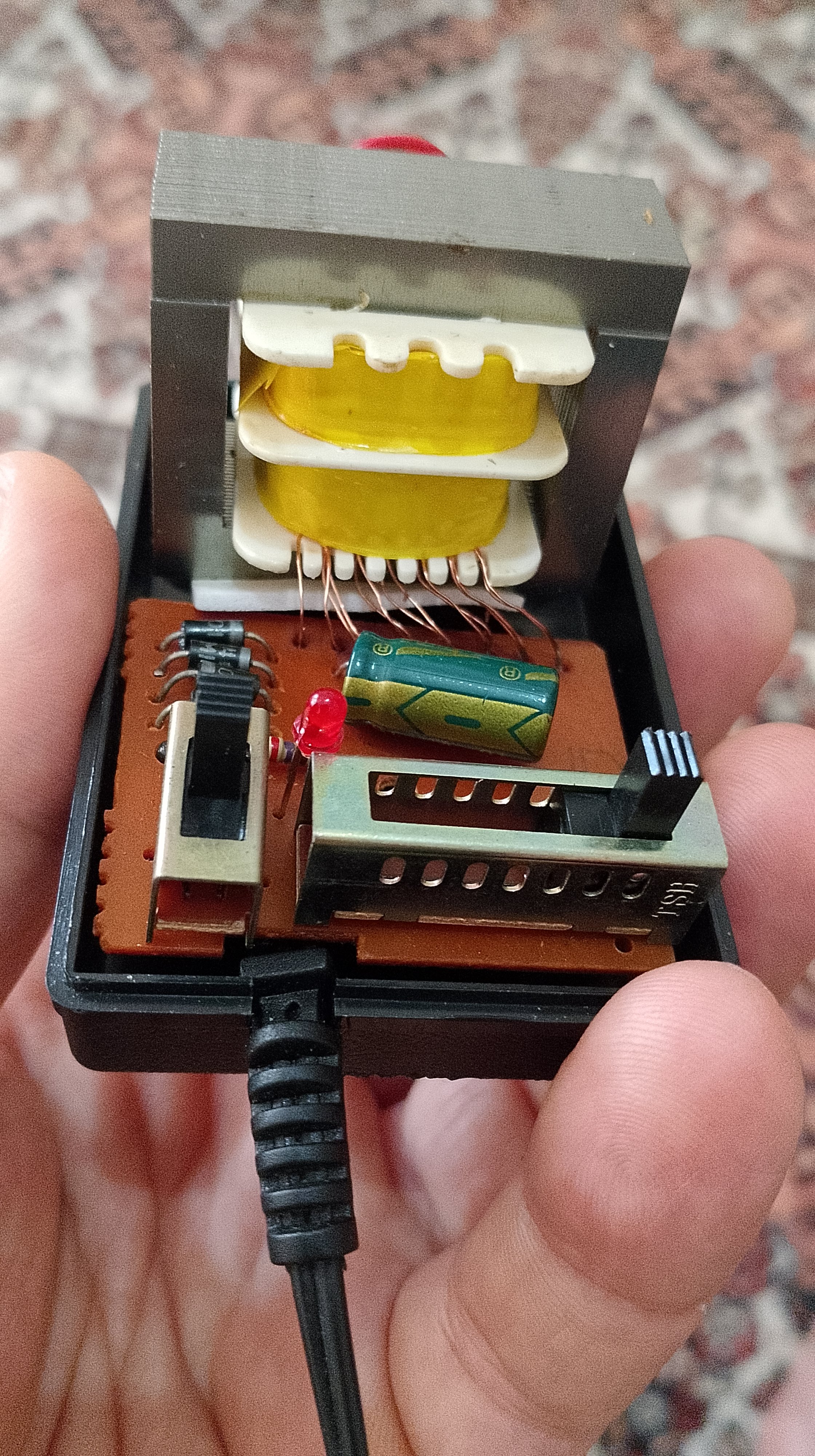

Katille tanışalım . Üzerinde güya 12 volttan 1.5 volta kademeler var ama ne hikmetse gerilim en yüksek kademede 19 , en düşükte 18 . O ne yav deyip içini açtım. Tahmin ettiğim gibi çıkış tarafında 16 voltluk filtre kondansatör var. Yüksek kademeden düşük kademeye inilse bile kondansatördeki gerilim yüzünden ilk başta gerilim düşmüyor. Bunu görünce kondandatörü kısa devre edip en düşük kademeye aldım. En düşük 3.5 , bir kademe üstü 5 volt gerilim elde ettim. İncelemeye devam. Açılıyor, ekran görüntüsü geliyor, bir süre sonra kapanıyor. 42801 eklentisine bak42802 eklentisine bak
