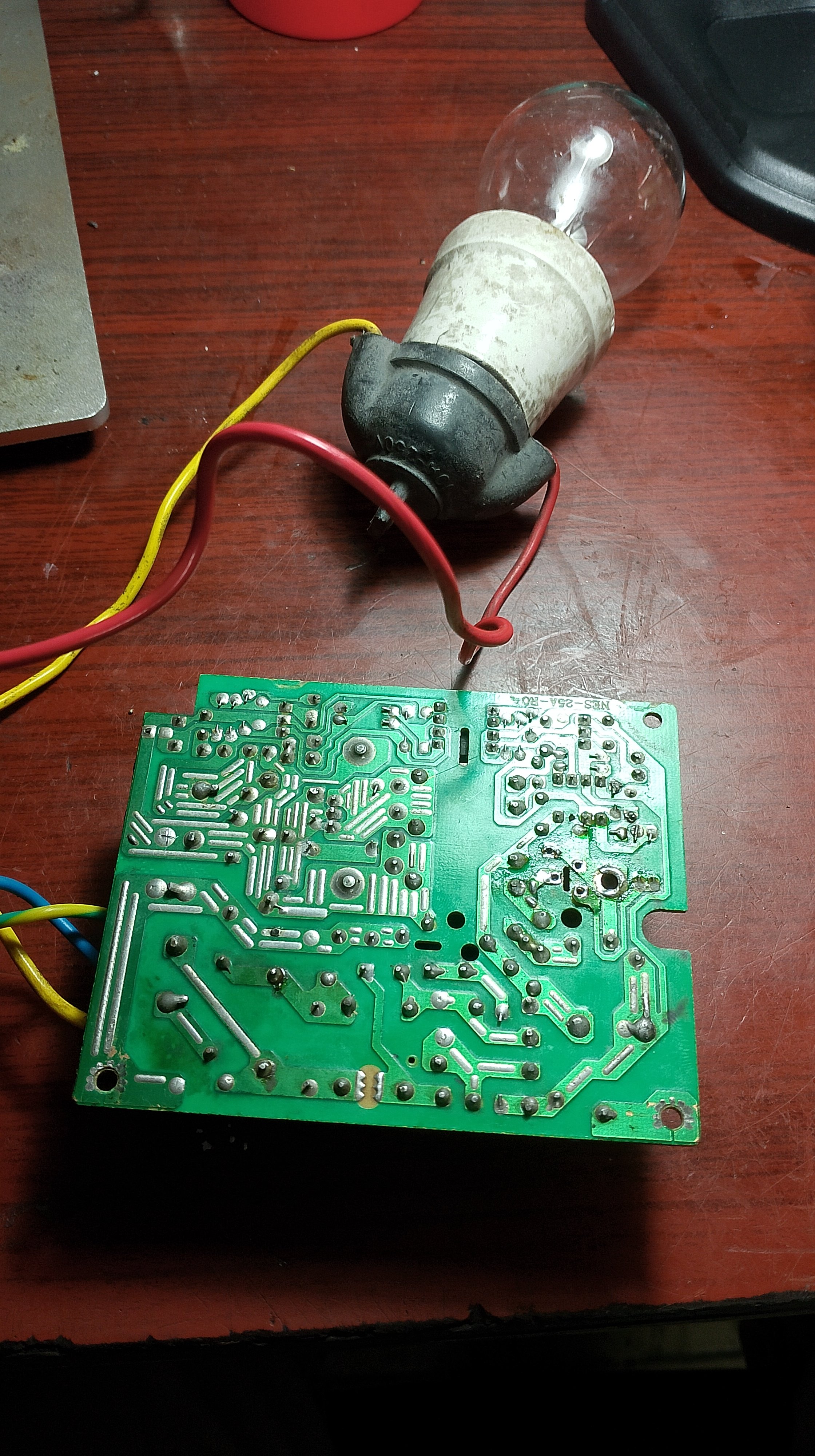

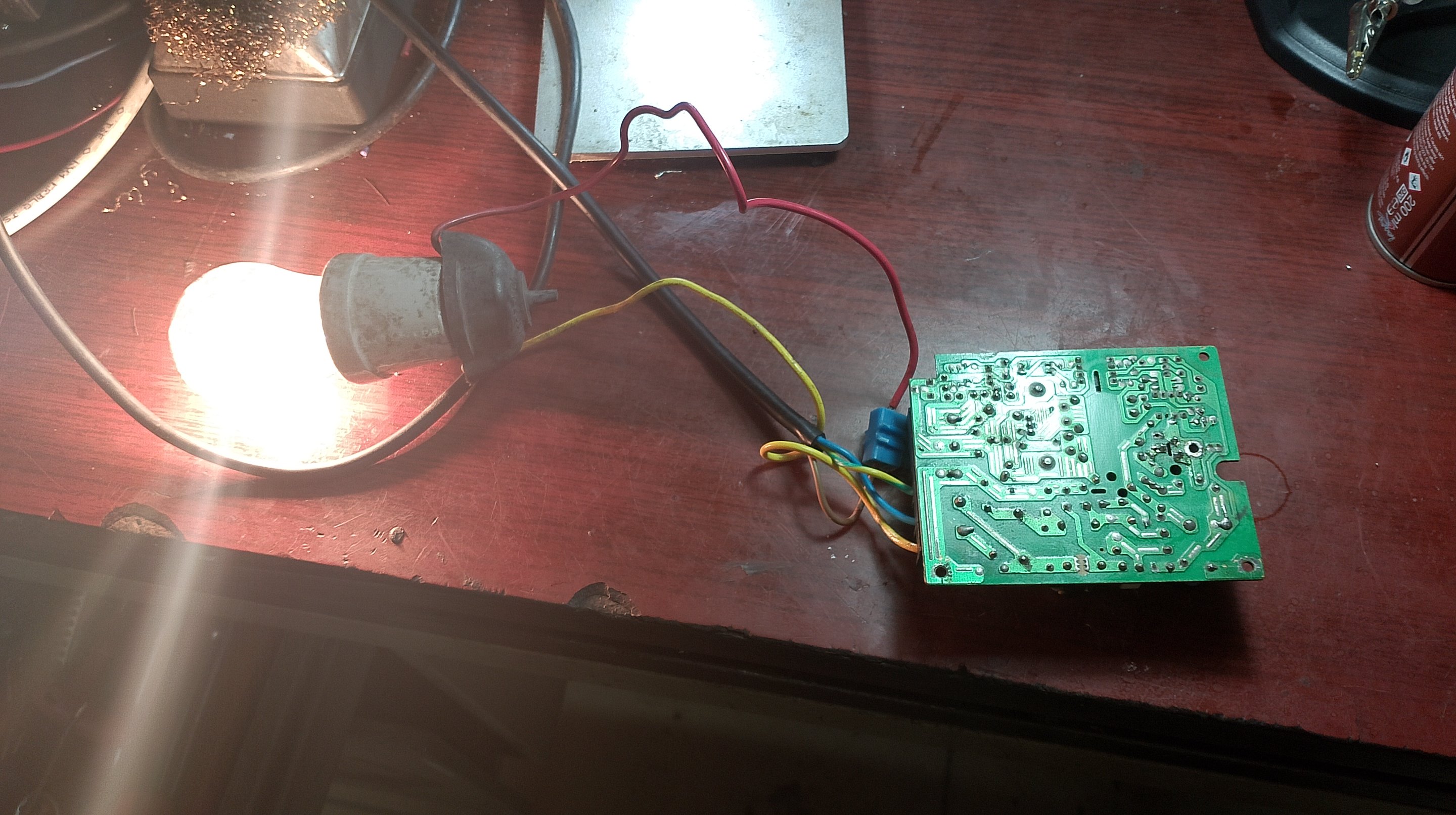

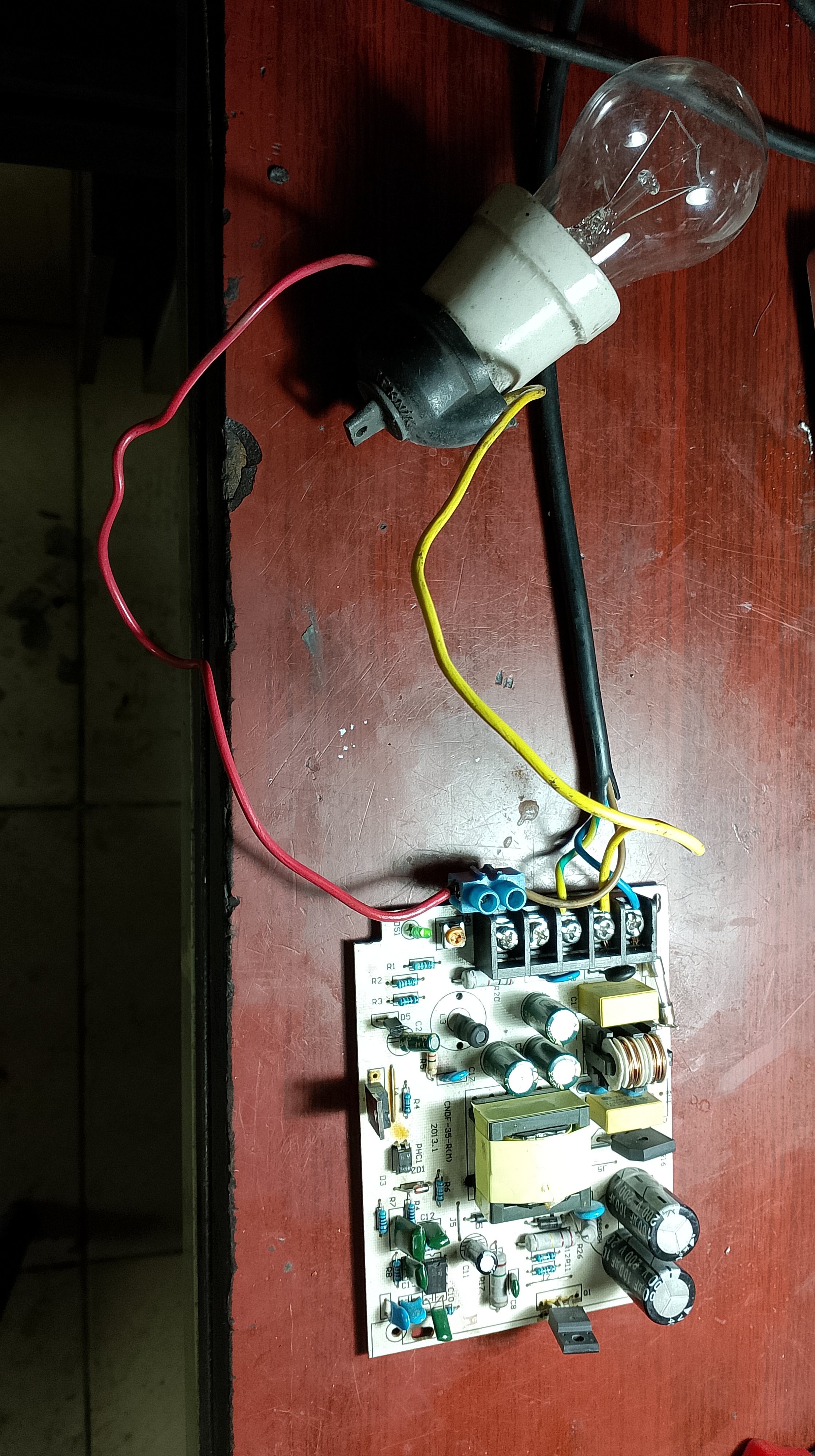

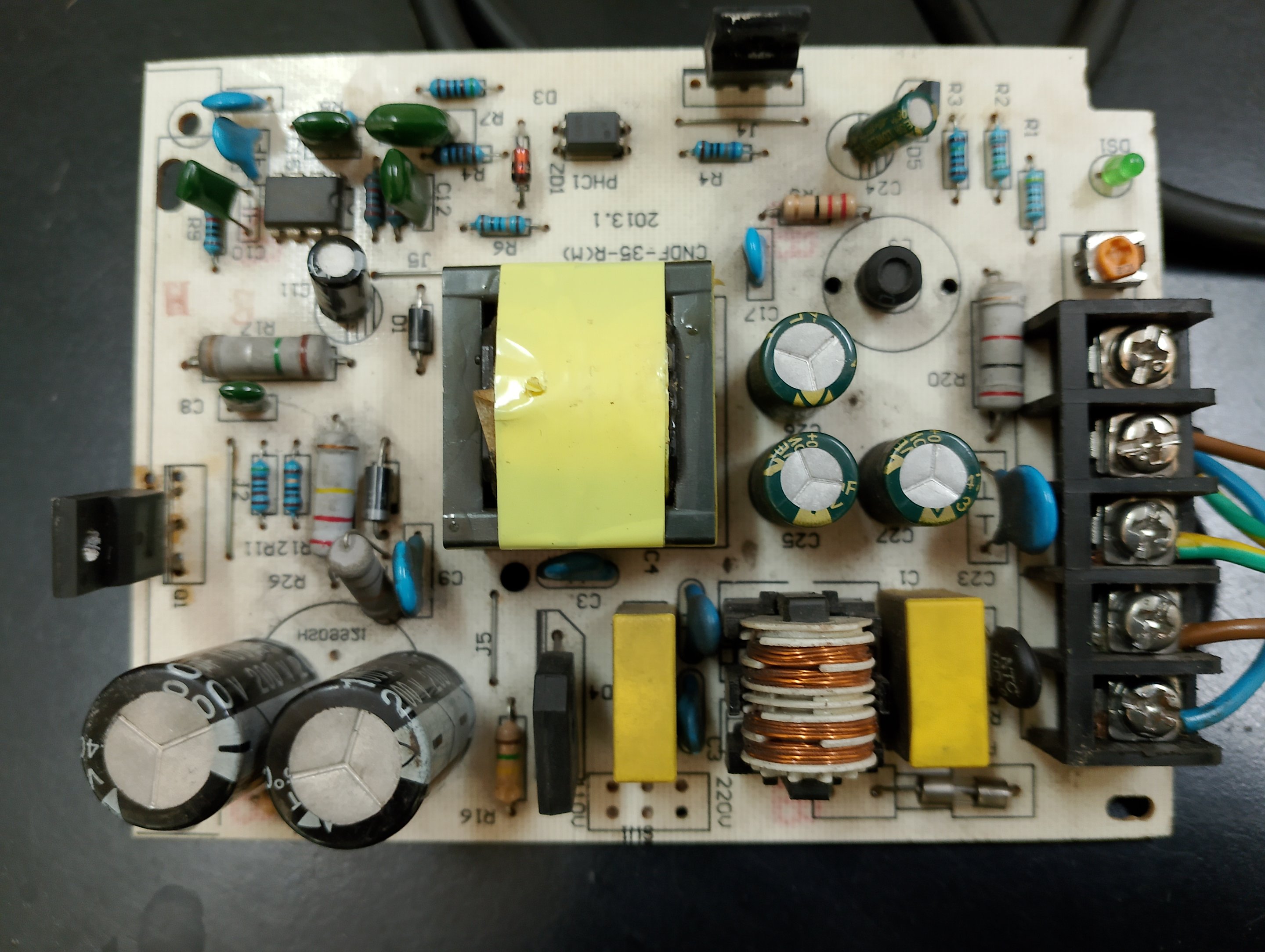

Batan gemi mallarından mosfet bulduk, shotky diyot bulduk. Seri lamba üzerinden enerji verdik. Pwm entegresi mosfet patlamasına rağmen sağlam kalmış. Smps çalışıyor. Trimpotla ayarladım ama hiçbir voltaj değerinde trafonun tıkırdaması susmadı. Mosfetle pek anlaşamadı anlaşılan. Voltaj değerlerini bağlamadan önce kontrol ettim ama herhalde organ uyuşmazlığı var.

Bugün tuhaflıklara doyamıyoruz. Trafo ötüp ötüp en son sustu. Öterken ölçtüğüm frekans değerleri habire geziyordu. Susunca herşey yerli yerine oturdu. Hemen sallayalım. Trafo doyuma ulaştı :)
Edit : Yine ötmeye başladı. Boşta salınım yapmayan çıkış voltajı çıkışa yük bağlayınca gezmeye başlamış. Smps değil okul mübarek. Dur bakalım daha neler göreceğiz .

Zaten onu da söyleyecektim. Şu trimpotu bir kurcalayayım dedim . 15 volta kadar gerilim düşürüyor. Ama smps trafosu güzel kuş gibi ötmeye başlıyor çık çık çık. Otur dinle :)

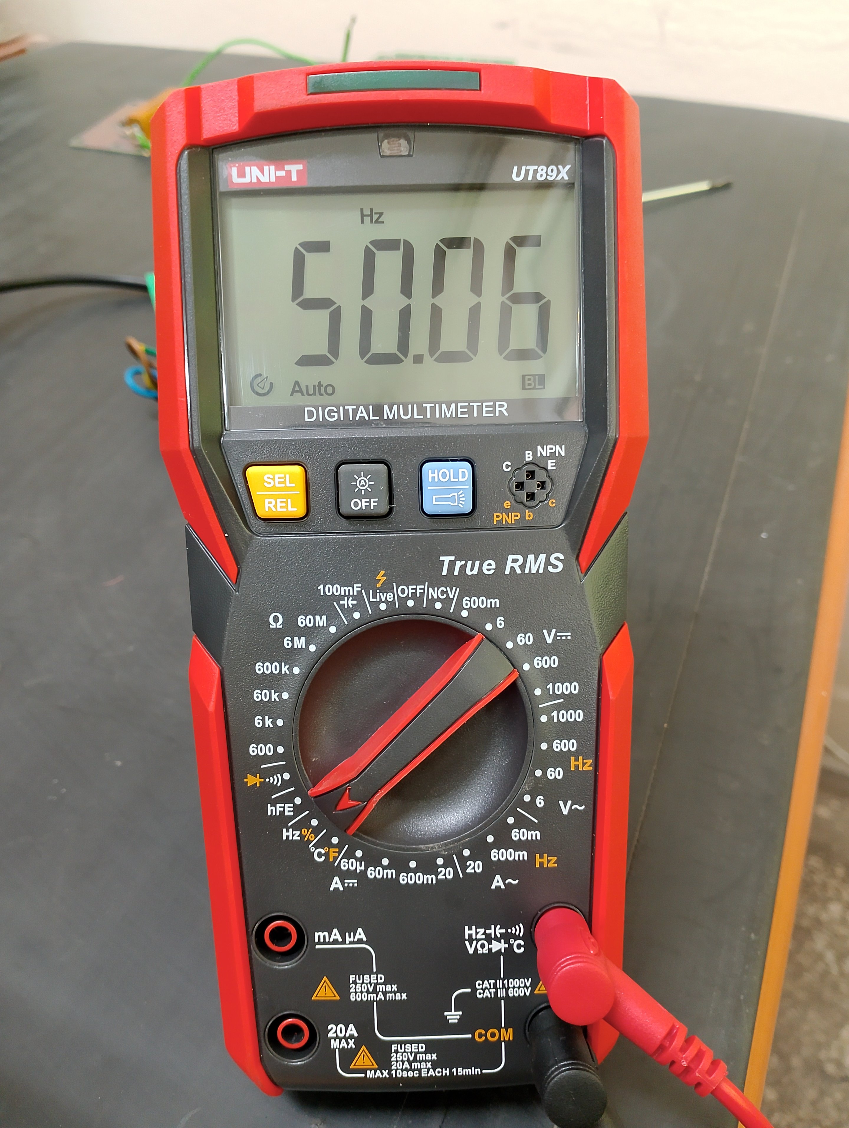

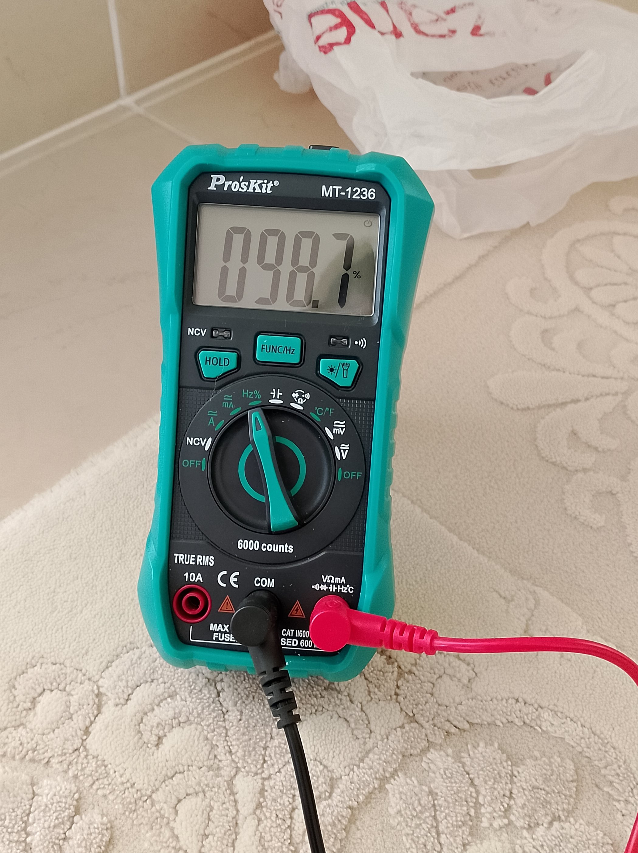

Bugün nihayet gate üzerinden pwm sinyali ölçtüm . İki farklı ölçü aleti kullandım . Birisi benim UNI T UT89X . Diğeri şu namı almış yürümüş ölçü aleti . İkisinde de sinyal 68 kHZ çıkıyor . Defalarca ölçtüm bu konuda sıkıntı yok . Duty cycle benimkinde 99 çıkarken diğerinde 40 çıkıyor . Benim ki saçmalıyor demek o kadar isterdim ama bakalım . Yarın bir de proskit ile karşılaştıralım .
Evet Proskit te aynısını söylüyor. Belki de teknik öyle söylüyordur.

Ölçümü hangi noktalardan yapıyorsunuz? Belki de duty %1.3'tür?

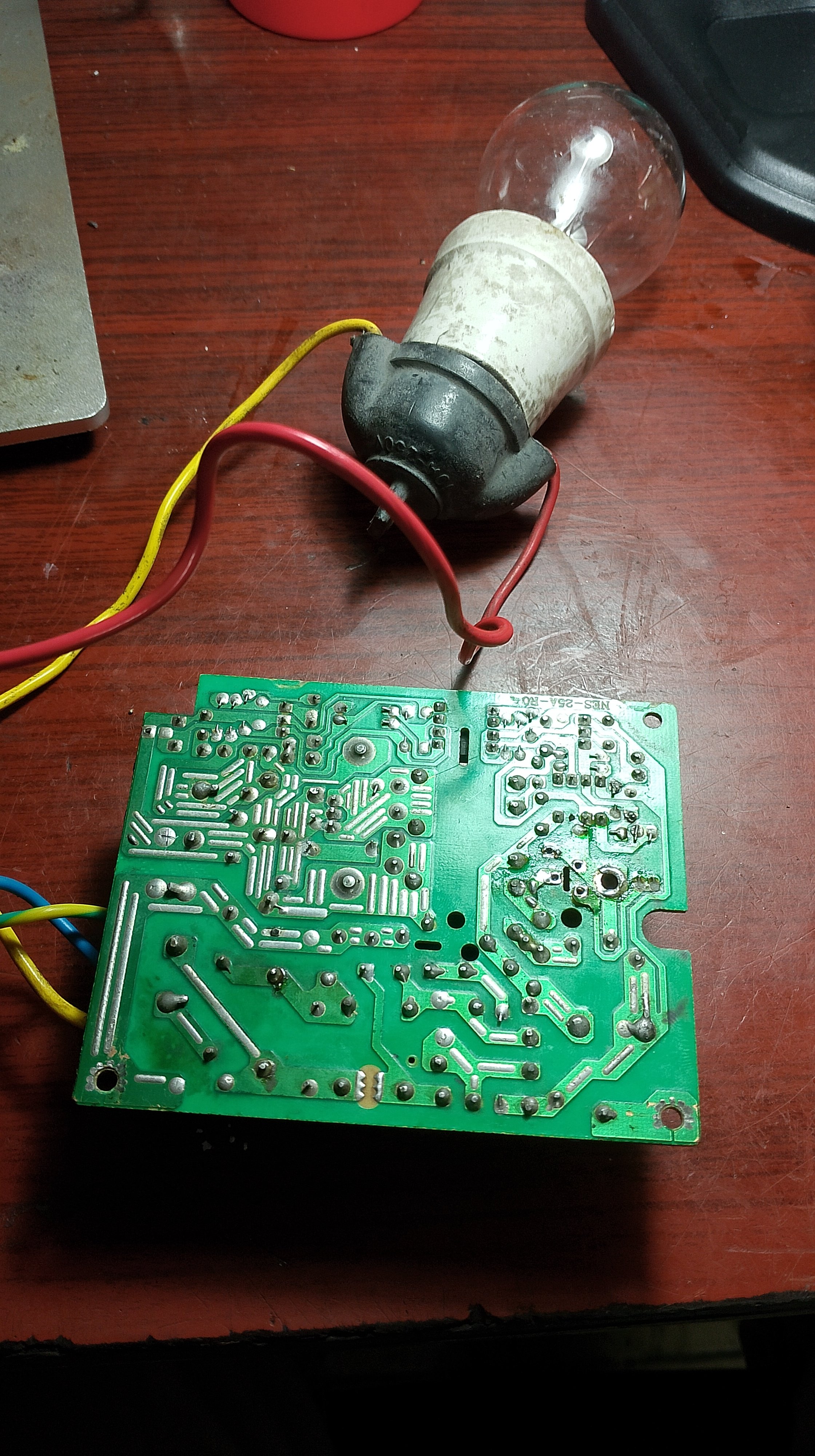

Mosfeti daha önce sökülmüş bir smps ye seri lamba üzerinden elektrik verdim. Lamba yanmadı, pwm gate sinyali de geliyor. Bir mosfet bakalım bulabilecek miyiz?

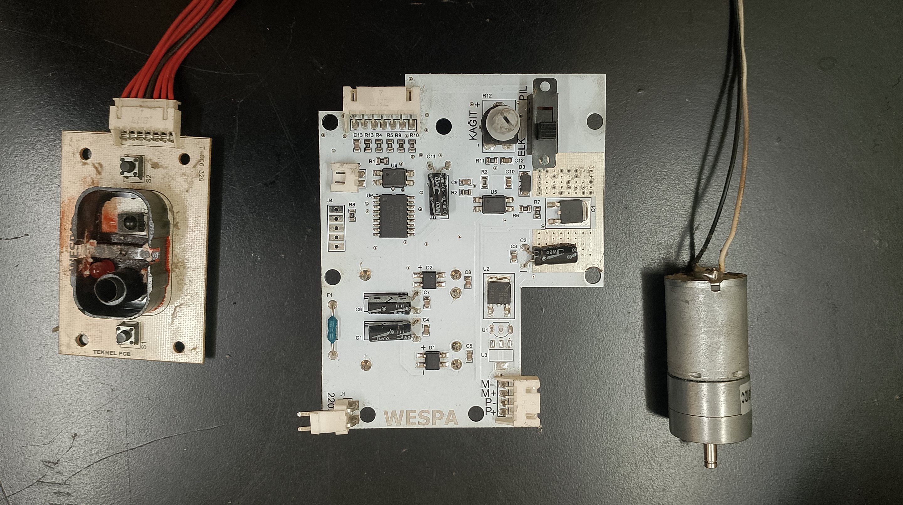

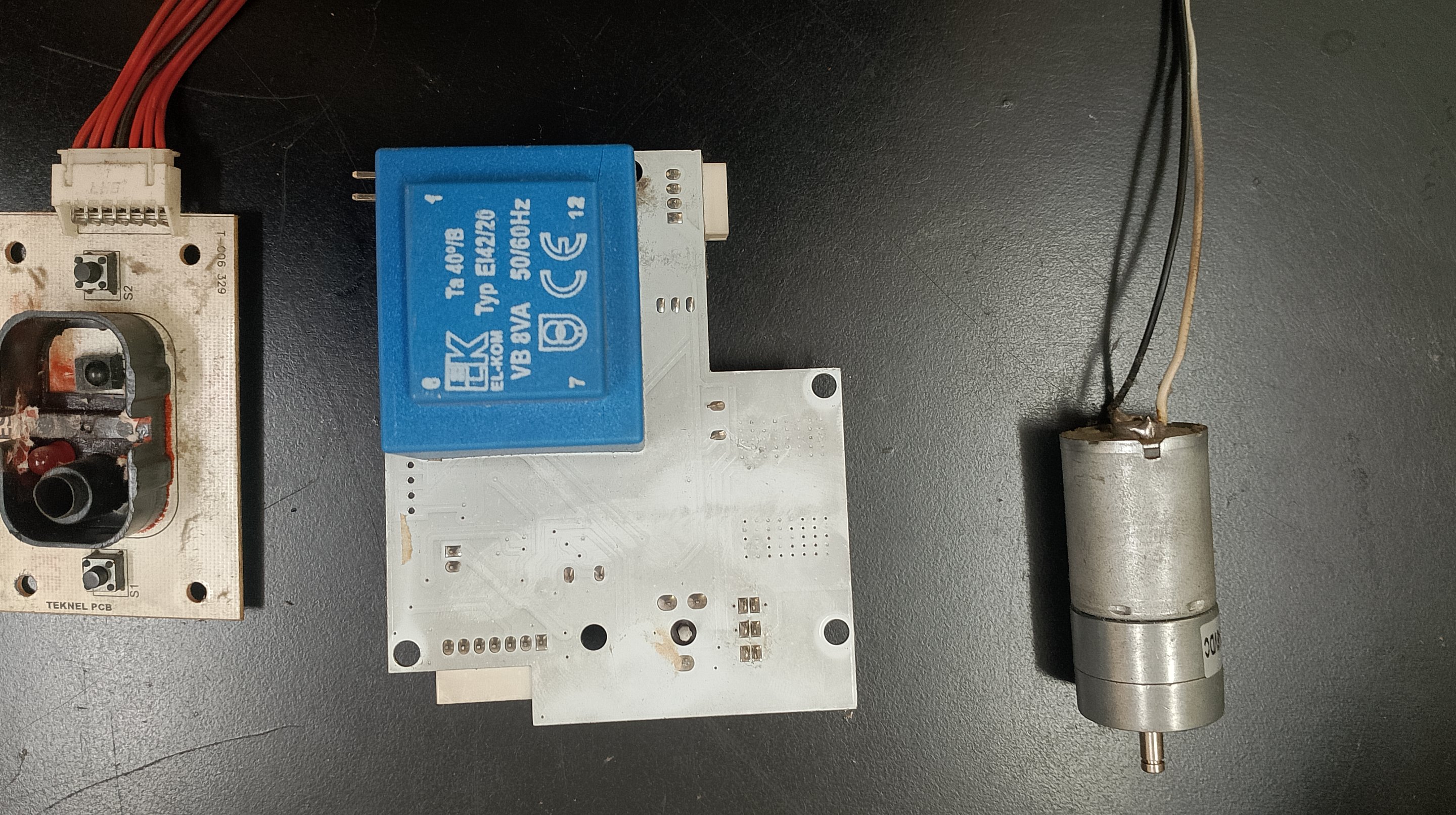

Gezen tilki yatan aslandan iyidir demişler. Hurdalıktan bulduğum bir kağıt havlu makinesinden söktüğüm malzemeler.
Uyduruk bir sistem beklerken PİC kontrol çıktı . çokta şaşırdım . Bundan bize iyi eğlence çıkar .
