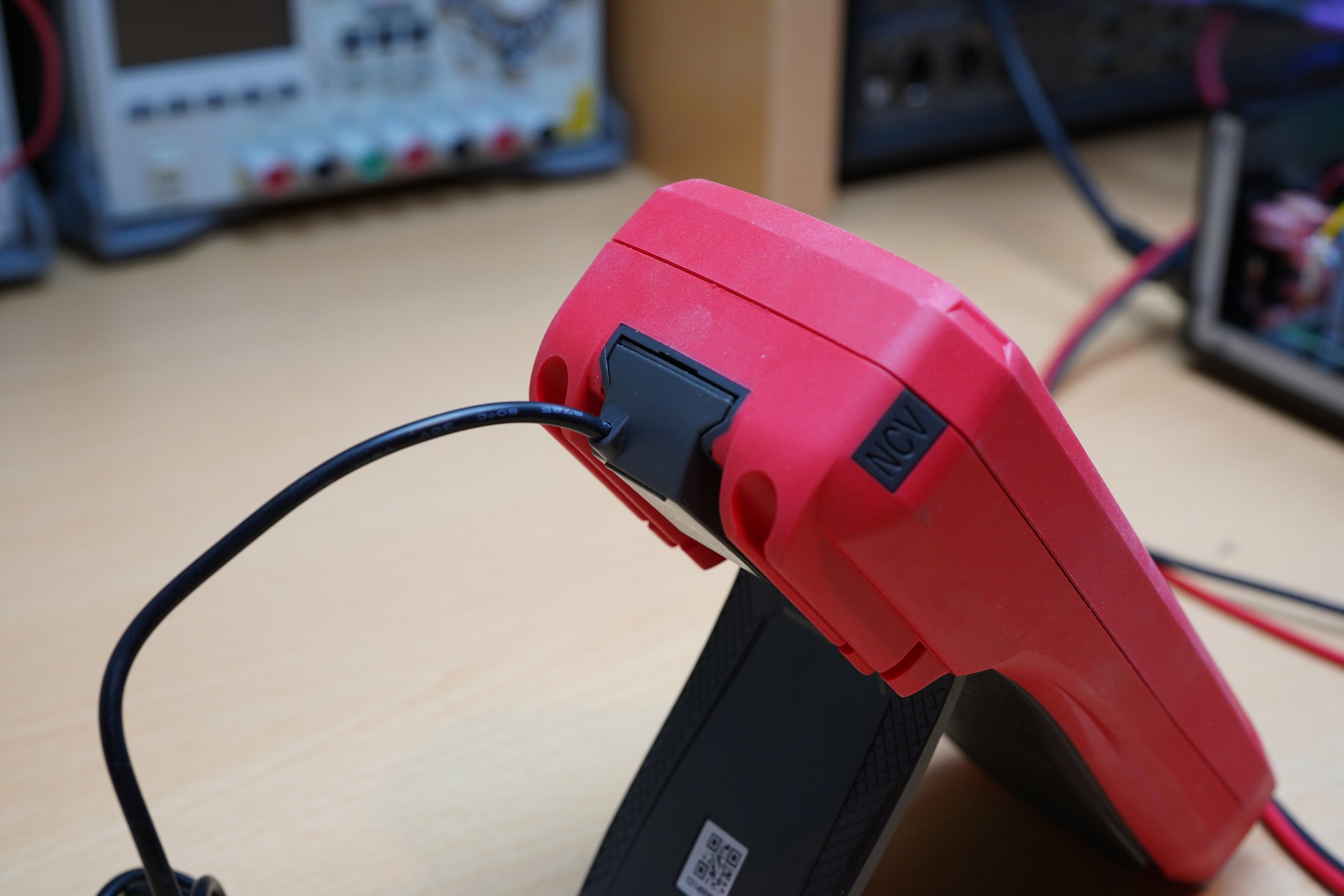

Bugün UT61E+ ile ilgili güzel bir özellik farkettim. Eğer PC bağlantı adaptörü takılırsa multimetrenin arkasına, otomatik kapatma özelliği kendiliğinden devre dışı hale geliyor ve böylece uzun süre veri aktarımı mümkün oluyor. Bunun dışında, cihazı açmadan önce SELECT butonu basılı tutulup öyle açılırsa, PC bağlantı adaptörü takılı olmasa da auto power off devre dışı bırakılıyor.

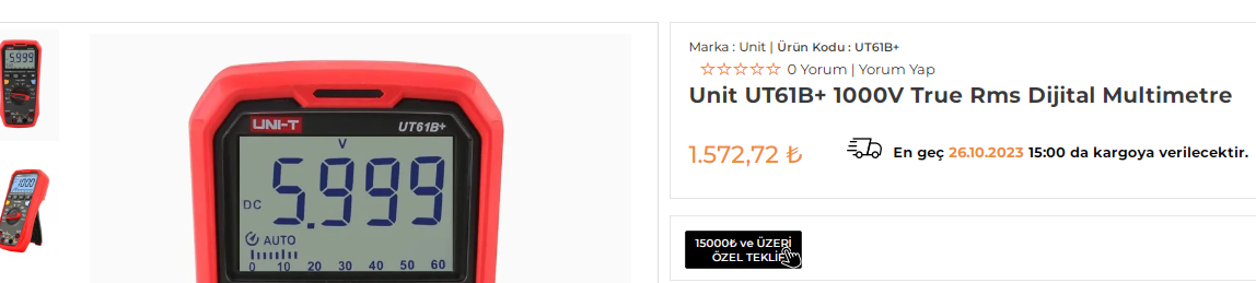

UT61E+Modelinin internetten fiyatlarına baktım da 1500 liraya da var, 3500 liraya'da var.
Bu kadar fark nasıl oluyor ?
UNİ-T türkiye sitesinde 2bin küsur tl ama stokta yok .Eski bir modelmi ki bu?
1500 TL ye nerede var yav? Sen UT61E ye bakmış olmayasın? Arada büyük fark far.

İhtiyarlık işte E+ yı arattırıyorum.Çıkan B+ yı E+ zannediyorum
Bunların arasında ne fark vardır diye araştırsam yarım saatde işin içinden çıkamam herhalde :)

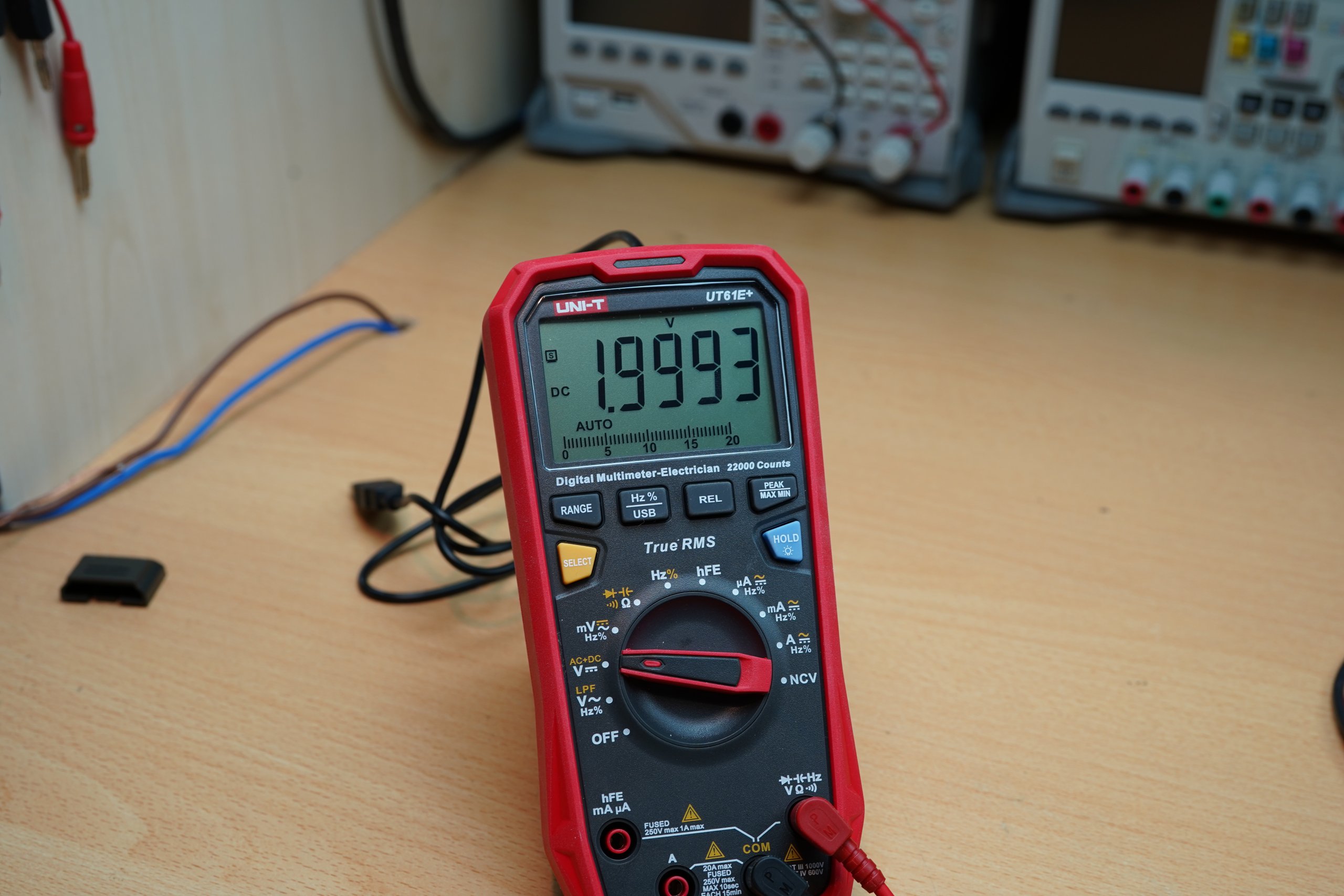

Sen E+ da ısrar et. Yukarıdaki resmi görüyor musun? 1.9993 ölçüyor. Akşamdan bıraktım onu, sabahleyin de tam olarak aynı değeri ölçüyordu. Referans voltaj ile kıyaslayınca, tolerans değeri %0.03. Cihazın açıklanan tolerans değeri %0.05. Bu fiyata daha iyisi çok zor.
