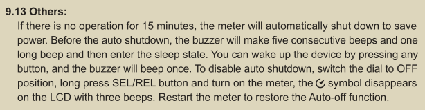

UT89XD auto power off özelliğini kapatmak
taydin
Timur Aydın
24 Şubat 2018
21,912
UT89XD nin auto power off özelliğini kapatmak için, cihazı OFF konumuna getirin. Cihaz OFF iken SEL/REL düğmesini basılı tutun, sonra da multimetreyi ON duruma getirin. Üç kez peş peşe ötecek ve artık cihaz auto power off yapmayacak. Ama gene de kapatma zamanı gelince, kendini kapatmasa da ötüyor :)
