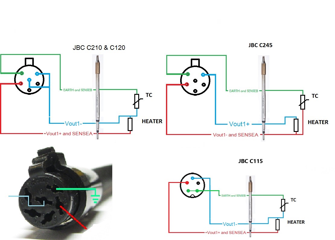

O zaman termokupl ve ısıtıcının ortak olduğu bacağı 24V bağladığımızda C210 havyanın gövdesi Toprak ve aynı zamanda termokuplun diğer ucuna bağlı oluyor. o zaman da havya gövdesinde sürekli 24 volt oluyor. ya da ben yanlış anlıyorum c210'un pinout 'unu
20387 eklentisine bak
Havya istasyonunun besleme voltajı tamamen lehim yapılan devreden ve şebekeden izole. İstediğin tarafını şebeke toprağına bağlayabilirsin. Devre hiçbir zaman 24V görmez.
O ölçümleri biz de yaptık. EEVBlog'da da tabloya doldurmuş soru işaretlerini :D Zaten ne yapacağımız belli, şu anda sıkıntı yok.
O zaman high side sensing opamp ile termokupl okumanın fiyat bakımından da bir mahsuru yok, fiyatları gayet normal. Sabit kazançlı ve ayarlanabilir kazançlı olanlarına denk geldim araştırıken. Hatta bunların hem high hem low side sensing olanı var. her iki konfigürasyon için uygun olur.
