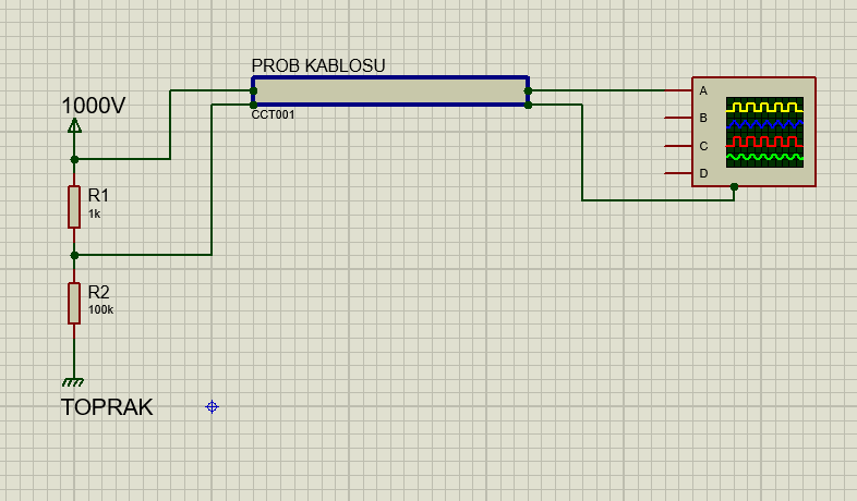

Şu şemayı incele, niye çarpılacağını anlayacaksın :) 1000V ile çalışan bir devremiz var, ve osiloskobun şase krokodilini iki direncin ortasına takıyor, osiloskop canlı ucunu da 1000V olan yere. Osiloskobun şase krokodili başka nereye bağlı? Osiloskobun gövdesine. Bu durumda osiloskop gövdesinde kaç volt var? 1000V a çok yakın bir voltaj var. Bu voltaj nereye göre? TOPRAĞA GÖRE! Yani oraya dokunduğunda ölüm tehlikesi çok fazla.
1015 eklentisine bak
Timur Hocam şemadaki R2 direncinin bağlı olduğu toprak ucu aynı zamanda bizim şehir şebekesinin Nötr ucu değil mi? Yani sonuçta şehir şebekesi trafolarının yıldız noktası olan nötr de toprağa bağlanıyor.
Evet. Aslında nötr ve toprak olarak belirseymişim daha iyi olurmuş.
