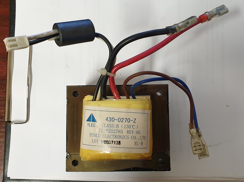

İnternetten edindiğim bilgiye göre bu trafonun 7V - 16A ve 13,9V - 0,8A olmak üzere iki çıkışı varmış
Mavi kahve primer bence, çünkü siyah beyaza bağlı olan konnektöre primer vermek çok hoş olmaz. Yalnız o sargıların kalınlığı da hiç az değil, o yüzden çok kafa karıştırıcı gerçekten.
Bence de mavi kahverengi primer. Diğer sargılara takılan ferrite, orada sanki hızlı değişen bir sinyal olan bir devre olduğuna ve oradan gelecek parazitin önü kesilmeye çalışıldığına işaret ediyor.
Cihazin artakalani elimde oldugu icin PCB den vs takip ettim.
Siyah Beyaz 220v
Mavi Kahve de kartin beslemesi ve sarj isleri icin gibi gorunuyor.
Buldugum sema aynisi olmasa da benzerlik cok. Asagidaki push pull bendeki full bridge.
Mavi kahve aynen asagidaki gibi iki mosa gidiyor. Kirmizi Siyah H kopruye.
Siyah Beyaz da role kontaklarina.
