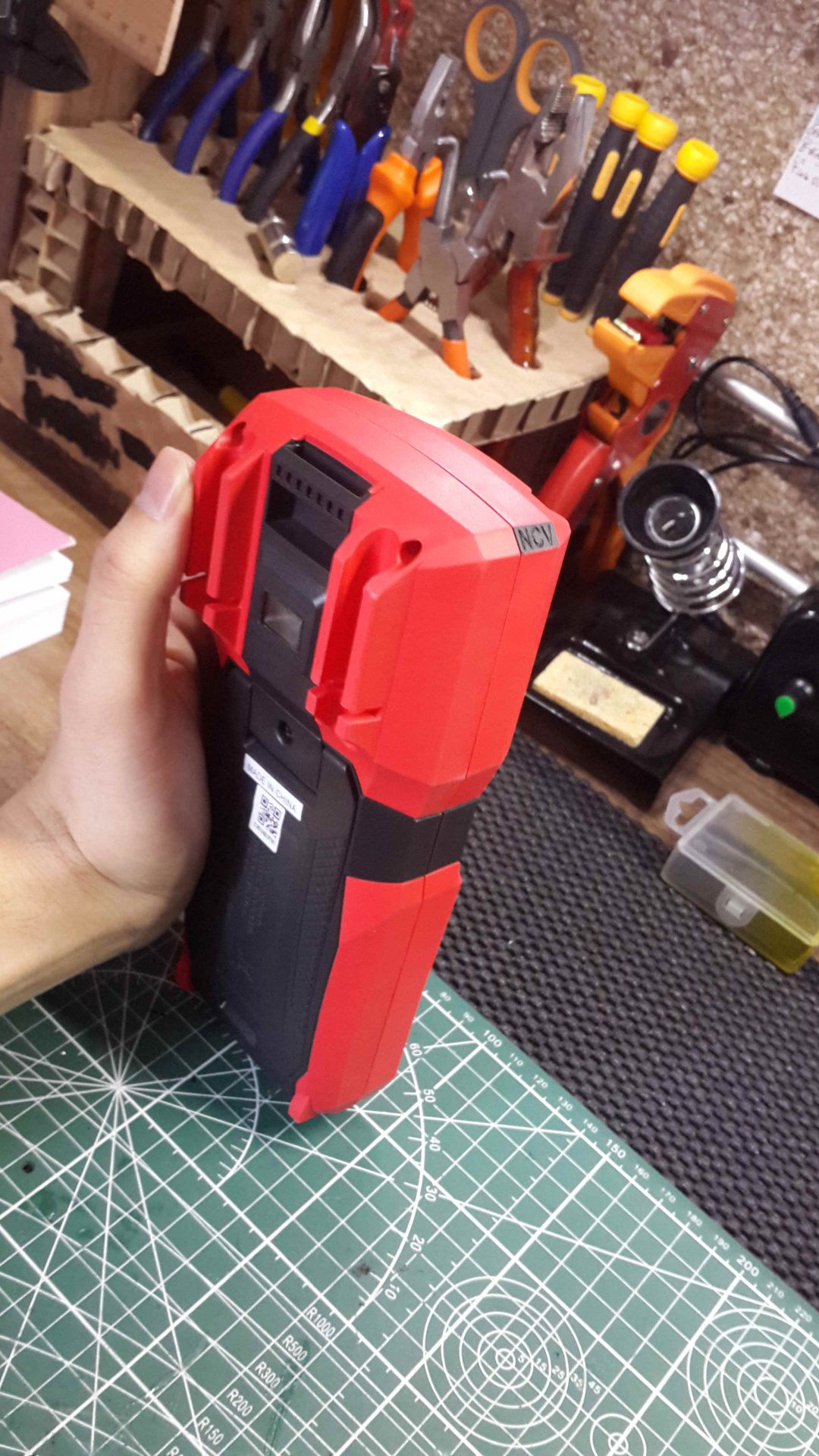

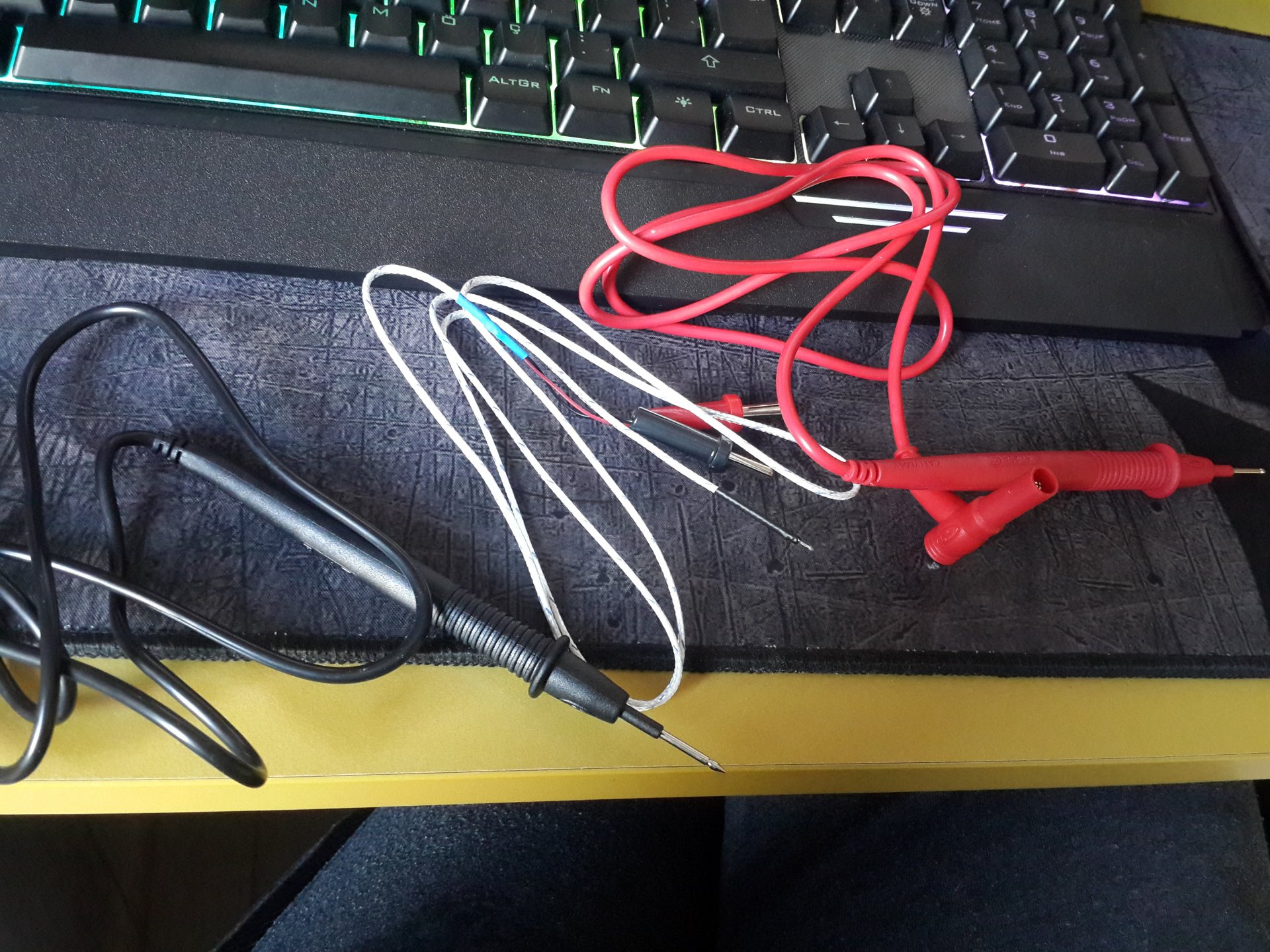

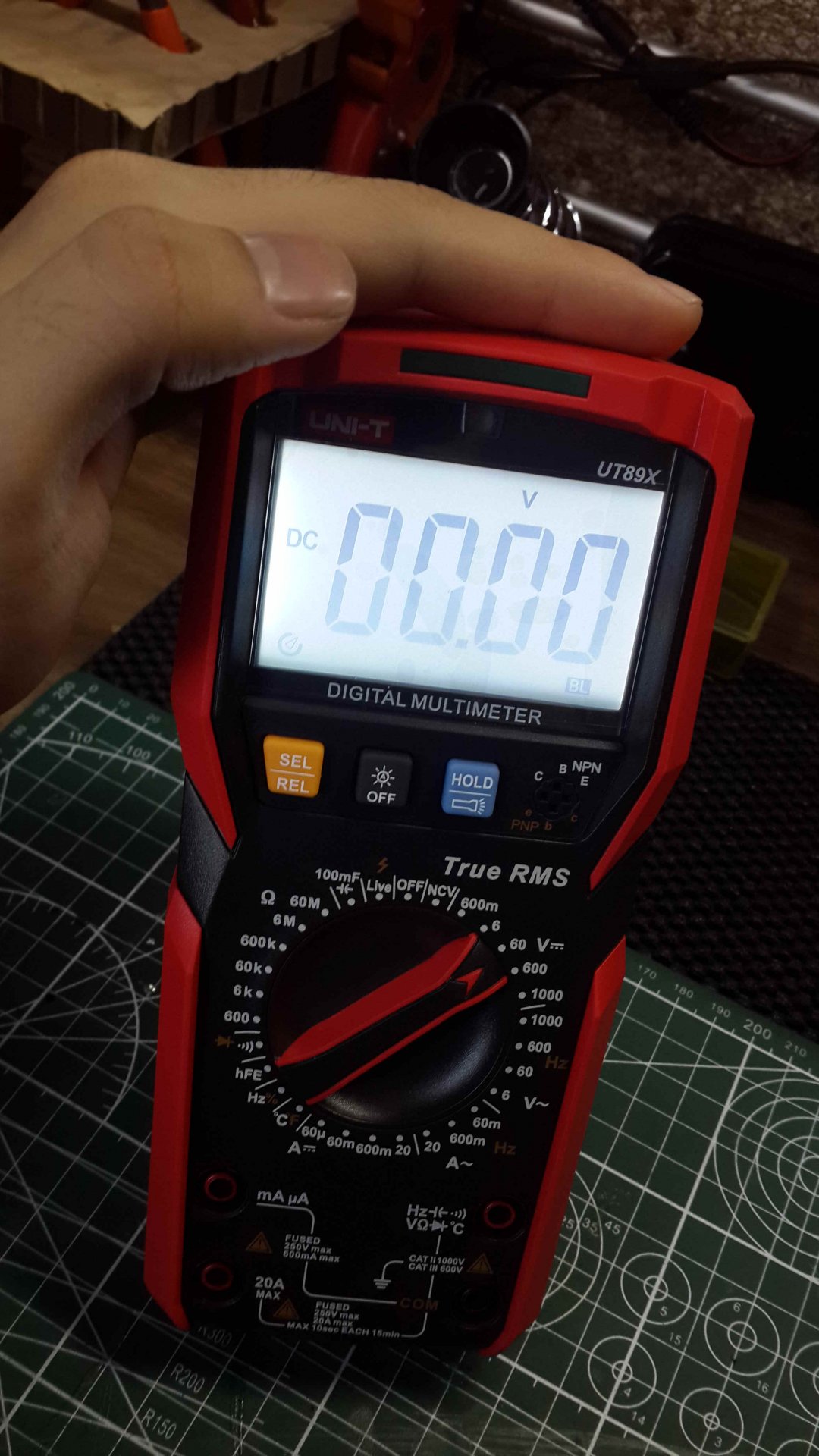

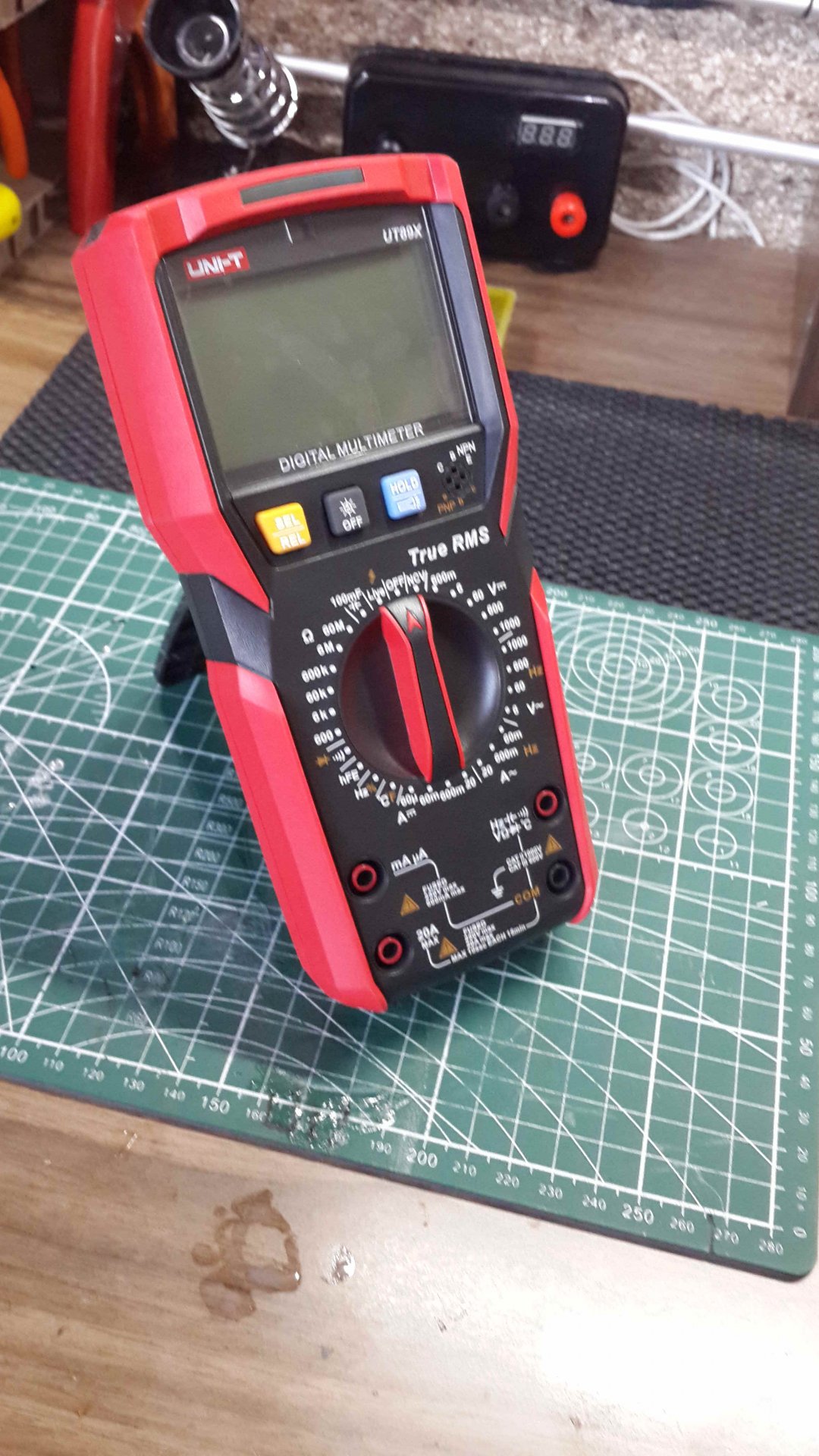

Valla beklediğimden iyi çıktı. Amper kademesi hariç hepsini denedim, onun için farklı şeyler var kafamda. Karşılaştıracak cihazım mantıklı olmadığından dt-830b :D o yüzden o sulara girmiyorum kalibrasyon sertifikasına güvenip susuyorum. NCV olayında kafamı karıştıran birşey var normalde 0-12 v da led yanmıyor, 12-48 v da yeşil led yanıyor, 48-220v arası sarı yanıyor, 220<x ise kırmızı yanıyor. Fakat bende hep sarı yanıyor ya ben renk körüyüm :D ya beceremedim yada bir sıkıntı var. Sıcaklık ölçümünde direk o ısı ayarlı mavi kalem havyayı test ettim ama tamamen doğru sıcaklığa ulaşıyor ve max 470 derece geliyor. Şu NCV konusunda bi yardımcı olabilecek var mı?

Hayırlı olsun.
Kademeyi NCV konumuna al 220 kablo yada prize yaklaştır. Buzzer'ın ötmesi gerekli.

Komütatör çok güzel ama değil mi? Çok akıcı, sürtünmesi az.

NCV kademesine alıyorum ama v aralıklarında farklı led renkleriyle tepki vermesi lazım ama bende hep sarı yanıp sönüyor. Buzzer ötüyor

Aynen ama kademe kademe gidince buzzer sayesinde sürtünmeden ziyade kafan paralanıyor :D

Tamam ben led yakmayı deniyorsun sandım. NCV renk olayını bilmiyorum. Benim 139c de tek kırmızı yanıyor. Yada ben öyle biliyorum :D
Şunu farkettim kağıtta VAC yazıyor, ben ise düşük Voltaj değerlerini sadece DC olarak ölçtüm belki ondandır.

şu multimetrelere harici açma kapama (on-off) anahtarı ekleseler daha iyi oluşmuş. cihazı kapatmak için komütatörün ömrünü yiyoruz.
100 liralık bazı eski dandik multimetrelerde var iken binlerce liraya satılan en kalitelilerinde bile bulunmuyor.
örneğin bir şarj işlemini takip ediyorsan uzun süreli voltaj yada akım izlemen gerekecek. bu sırada cihazı kapatman gerekiyor. açık bırakırsan otomatik kapanma olsa bile pil ömrünü harcayacaktır. on-off anahtarı varsa bağlantıları kesmeden düğmeye basar değeri görür hemen kapatırsın. diğer türlü on-off yoksa önce değeri oku, sonra bağlantıyı kes, sonra komütatorden kapat. değer okuyacağın zaman tekrar komütatörden voltaj konumuna al yeniden bağlantıyı yap ve oku. bu işleri defalarca tekrarlayacaksın.
siz olsanız hangisini tercih ederdiniz?
Reactions: 333
Bir de bu tam kapanmayanlar pil akmasına da davetiye çıkarıyor. Sanırım power butonunun kaldırılmasının sebebi kullanım kolaylığı. Kömütatörü ilgili kademeye ayarla, tamam. Ama mekanik açma kapama switch'i varsa iki adım gerekiyor.
Benim de seçeneğim olsa kesinlikle mekanik açma kapama olanı tercih ederdim.

Bu UT89 un NCV duyarlılığı çok iyi değil sanki. Tam emin olmamakla beraber, elektromanyetik kuplaj prensibine göre voltaj algılamaya çalışıyor. Halbuki olması gereken, elektrik alan algılaması lazım. Bunun da dezavantajı, faz ve nötr yan yana gittiğinde voltajı algılamakta zorlanıyor çünkü faz ve nötr akımlarının yarattığı manyetik alan birbirini neredeyse iptal ediyor.
Tost makinasının fişe takılı olduğu yerde önce UT 89XD ile deneme yaptım. Görüldüğü gibi EFHI kademesinde hiç algılama yok. EFLo kademesine geçince (daha duyarlı) zorla da olsa algılama var.
Aynı testi UT 139C ile yapınca hem sorunsuz algılıyor, hem de algılama mesafesine göre ötüş sıklığı değişiyor.
DC yüksek voltaj algılama ikisinde de çalışmıyor. 200 VDC olan kablolarla denedim, ikisinde de hiç reaksiyon yok.
