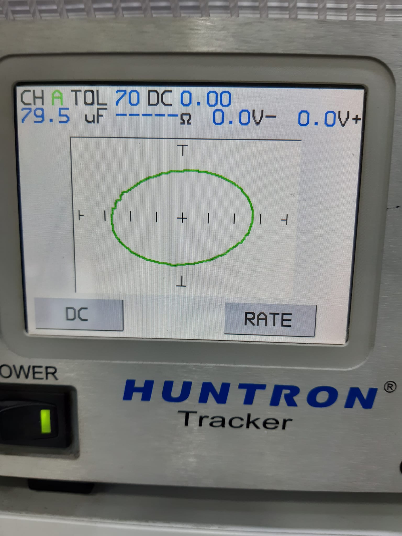

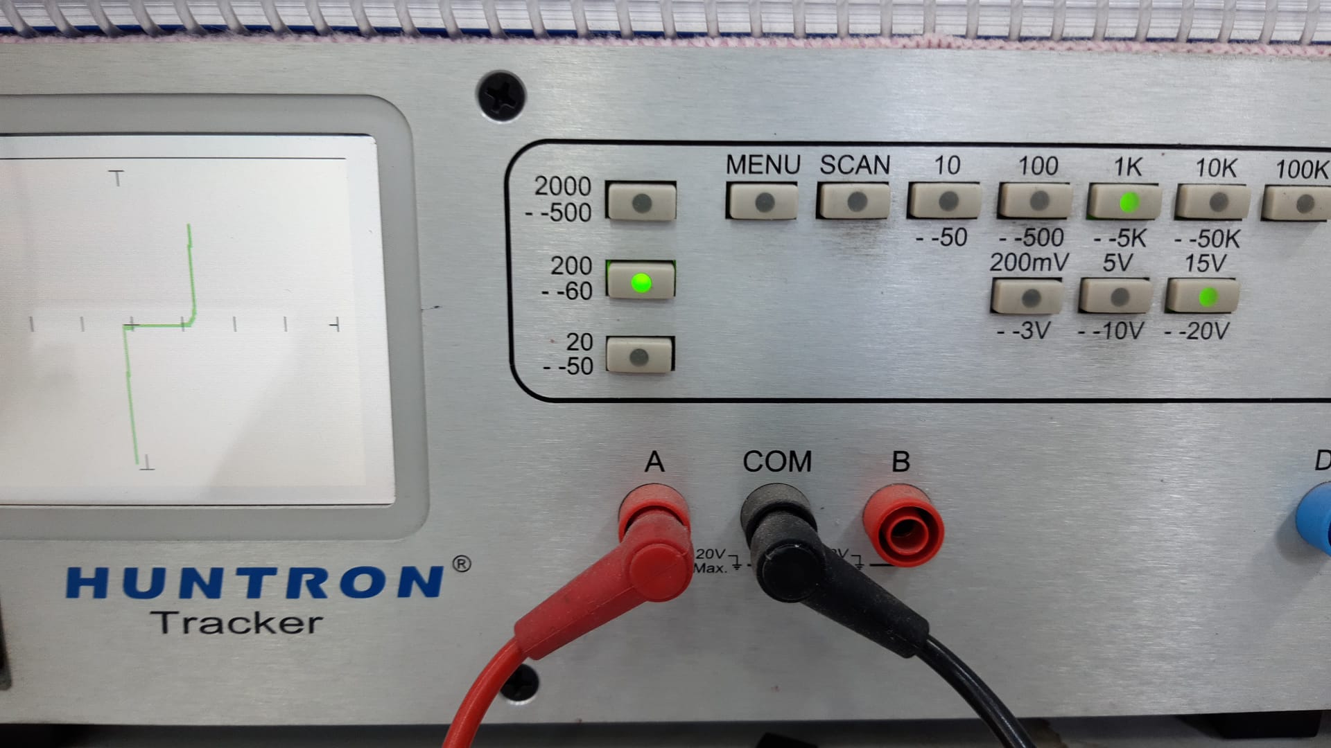

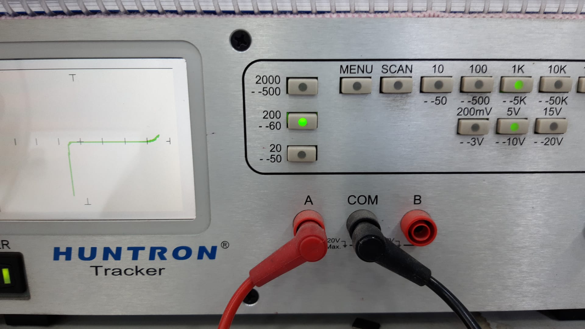

Evet, iki ayrı cihazdaki (birisi arızalı) komponentleri hızlıca karşılaştırmak ya da aynı cihazda benzer iki bölgedeki komponentleri hızlıca karşılaştırmak için kullanılıyor. Şurada bir örneği var:
Standart bir analog osiloskopta sadece bir tane XY modu vardır. X birinci kanal, Y de ikinci kanaldır. Eğer o şekilde karşılaştırma yapılacaksa iki tane XY modu destekleyen bir osiloskop gerekir.
Osiloskop kanalı aynı kalıyor. Cihaz üzerinde problar belli aralıklarla switch edilerek görsel karşılaştırma yapılmış oluyor.
Bir çok kullanıcı aynı anda iki kanal da görüntü istiyor bu Role ile pek mümkün değil . Yinede Sizin dediğiniz gibi huntron yapıyor . Polar, re, ve benim yeni yaptigim devre ise elektronik hızlı anahtarlama ile göz aynı anda görünecek şekildeyapılıyor.

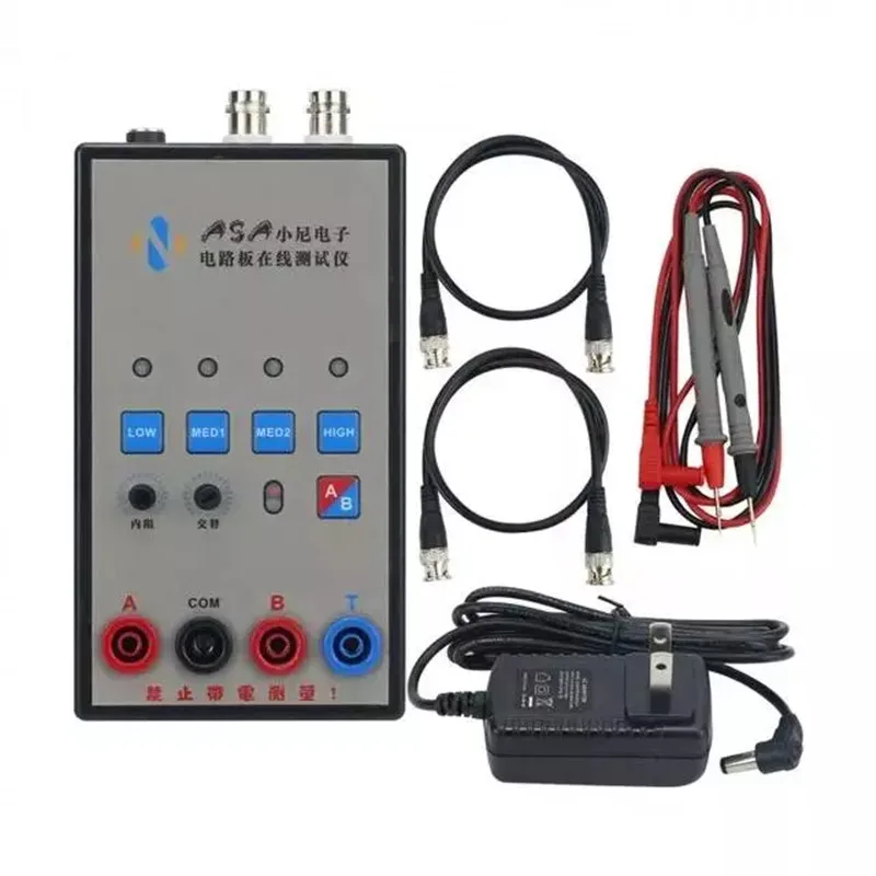

Aliexpress'te de hem prob değiştiren (alternating) hem de aynı anda gösteren (simultaneous) çeşitlerden var:
