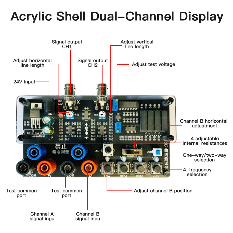

Şu ürün de güzel görünüyor. Fiyat da makul:
- İki kanallı
- İki kanalı eş zamanlı gösterme (ikinci kanal pozisyonu ayarlanabiliyor)
- 4 frekans kademesi
- 4 akım kademesi
- Test voltajı ayarı (sayfada aralık belirtilmemiş)
https://www.aliexpress.com/item/1005004609230165.html
Mavi portlar osiloskop için trigger portu deniliyor. Tam görevini anlamadım. Rampanın her adımında (ya da başında) bir trigger gönderiyor olabilir mi?

Şimdi bir çok devre var bunu atölyemizde kendinizde yapabilirsiniz. Cihazlar da olması gereken özellikler şunlar olmalı.
Test gerilimi en az 24 v y olmalı ki 24 volt zener , igbt,vfd frekans inverterlerinin modülleri test edilebilmeli .
100 ma akım verebilmeli direncleşmiş kondansatör leri görmek için vermezse bozuk sağlam aynı grafigi verir. Ve bu akım gerilim değerleri çalışırken bozulan. Bir süre sonra bozulan kartlar için gerekli.
Frekans ayarlı olmalı bobinli malzemeleri görmek için.
Not:bu cihazlar güç elektroniği için yukarıdaki değerler hassas mcu lu hassas devreler için sihinti çıkarabilir. Bu durum kullanıcının sorumlulugunda.
24V desteklediğini düşünüyorum. Besleme gerilimi 24V. Dijital elektronikle daha çok uğraşıyorum. Genellikle o voltajlarla işim olmuyor. Ancak çok gerekirse 24-36V (rms) gibi bir trafo ile elimdeki diğer basit (besleme frekansı, 2 akım kademesi: .5mA, 10mA p2p) VI çiziciyi o duruma özel kullanabilirim.
Örneğin yukarıda 16V RMS (45V p2p) bir trafo ile yaptığım bir 5V zener ölçümü var. Diyotun iletme ve kırılma voltajını da doğru şekilde ölçebiliyorum.
4 frekans seçeneği olduğunu söylüyor.
4 akım seviyesi var. Değerler paylaşılmamış ancak direnç dğerlerine bakınca en düşük akımla en yüksek arasında 500 kat fark var. O seviyeye çıkabildiğini düşünüyorum.
Bunu biraz açar mısınız? Çoğu cihaz farklı akım seviyelerine sahip ve 300-500uA gibi bir akımla ölçüm yapabiliyor? Dolu kondansatör durumu dışında nelere dikkat etmeliyiz?
osiloskop görüntüsü çok güzel .birçok giriş seviyesi dijital osiloskopda bu netligi yakalayamadım.
olay dolu kondansator degil o en fazla sizin korumanız yoksa VI tracer ınızın giriş opamplarını yakar.
problem dirençleşmiş eskimiş elko kondansatorler 100ma gibi canlı bir akım ve düşük frekans girmezse grafiginiz saglam görunur kapasitmetre ile baksanız üzerindeki degeri çogu zaman aynı okursunuz örnek 7,5V 100 ma ayarında VI tracer ile bakdıgınz da grafigin yamuldugunu görürsunuz.
Yine aynı şekılde bir çok kez ölçü aleti (multimetre yada basit VI tracerler) saglam gösterir yalnız malzeme bozukdur burda sorun test gerilimlerinin hedef ölçulecek mazlemenin çalışma şartlarının çok az altında akım gerılım ile test edilmesi. halbuki malzeme bozuk ne tam açık devre nede kısa devre olmuş bunun için yüksek akım ve gerilim ihtiyacı var ki malzemenin çalışma şartlarına mümkün oldugu kadar yaklaşalım.
işin tehlike yaratan kısmı bu akım ve gerilimleri örnek 3.3 v işlemci yada ram da nasıl davranır onu kestirmek kolay degil.
