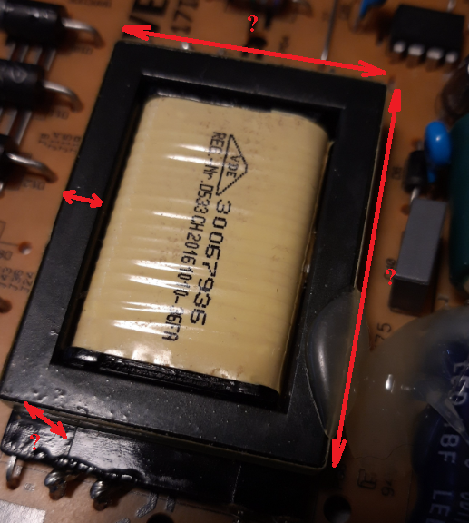

Transformatorun nuvesi tanidik bir sey mi? Sarim sayilari belli mi?

Orta gobegi olcemezsin ki. O yaklasik belli. Yan yanaklarin kesitinin iki kati kesite sahiptir.
!!! Olculer 3 du 4 oldu. !!!
Tabi asil soru nuvede gap varmi yokmu? Muhtemelen vardir. Onuda goremezsin.
Artik gapi da kendimiz ayarlariz.
