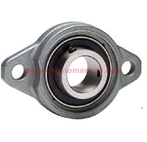

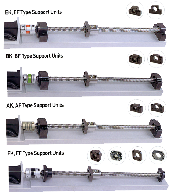

Vidalı milleri güzelce aldık ve boyutuna göre kestirdik, şimdi uçlarını yataklamak istiyoruz, fakat uçları düz olmadığı için tabii ki uç yataklarının hiç birine uymayacak ölçüsü. uç tarafları tornalattırmadan yataklamak mümkün değil mi? tornacılar çok pahalı fiyat çekiyor 3 tane olunca parça.
Ultra precision bir durum yoksa bunlar iş görür. Eğer daha profesyonel durum varsa
Buraya bakılabilir.
43358 eklentisine bak
43359 eklentisine bak
Buraya bakılabilir.

Hocam burada görseller var. Fikir verebilir.
