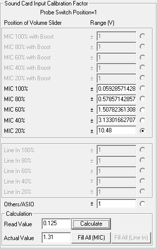

Kalibrasyon ekranını açınca şöyle bir diyalog ile karşılaşıyoruz:
Sadece osiloskop yazılım paketini aldığımız için sadece ses kartı girişini kullanabiliyoruz. Ses kartı çıkışı işlevsiz olduğu için kalibrasyonu sadece girişe yapacağız. 5 ayrı giriş seviyesi için ayrı ayrı kalibrasyon yapacağız (100%, 80%, 60%, 40%, 20%).
Burada bizim ses kartı girişleri MIC ile işaretli olan girişler. Şu anda varsayılan kalibrasyon katsayıları hepsi için 1. Osiloskobu RUN moduna sokuyoruz böylece program ekranda sinyali görüntülemeye başlıyor.
Önce MIC 100% olan katsayıyı seçiyoruz. Bu durumda yazılım, ses kartının giriş kazancını maksimum yapıyor. Sinyal jeneratöründen 300 Hz veriyoruz ve tepeleri kesilmeden elde edebileceğimiz maksimum sinyali uyguluyoruz. Bunu yapınca kalibrasyon katsayısı doğru olmadığı için ve girişteki sinyal de fazla olduğu için taşma meydana geliyor ve dalga şekli ekrana sığmıyor
Sinyal bozulmadan görüntülenene kadar genliği azaltıyoruz. Ben giriş sinyalini 41.5 mVrms yaptığım zaman sinyal maksimum seviyeye geldi
Şimdi bu durumda diyalog penceresinde "Read Value" denen yere, osiloskop yazılımının kendi ölçtüğü değeri yazıyoruz. Sağ ve sol kanal için çok küçük bir fark var, hatayı paylaştırmak için ortalamasını alıyoruz. Sonra da "Actual Value" kutusuna multimetre ile ölçtüğümüz sinyalin gerçek genliğini yazıyoruz ve "Calculate" butonuna basıyoruz. Bu butona basınca da uygun kalibrasyon katsayısı MIC 100% kutusunda beliriyor.
Bu kalibrasyon işlemini diğer genlik seviyeleri için de yaptıktan sonra artık sinyal ölçümüne hazırız.

@taydin hocam bu kalibrasyon işlemini Trial versiyonda yapmıyor herhalde bende MIC kutucukları açık değil.ADC Ses Kartını ASIO olarak seçtim Kalibrasyon bölümü çalışmıyor.
ASIO seçince kalibrasyon farklı yapılıyordu. Onun prosedürünü ben yazmadım çünkü ASIO destekleyen Virtins Professional fiyatı en az 199 dolar. Eğer bu versiyonu almayacaksan ASIO kullanmaman lazım.
