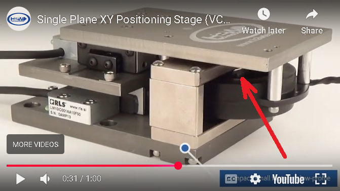

Voice coil motor / XY duzleminde hareket eden mekanizma ve yataklanmasi
Biz dışardan daire şeklinde görüyoruz.
Ama içi böyle olabilir.
Bobin sargıları daire şekline uyacak şekilde bükülebilir.

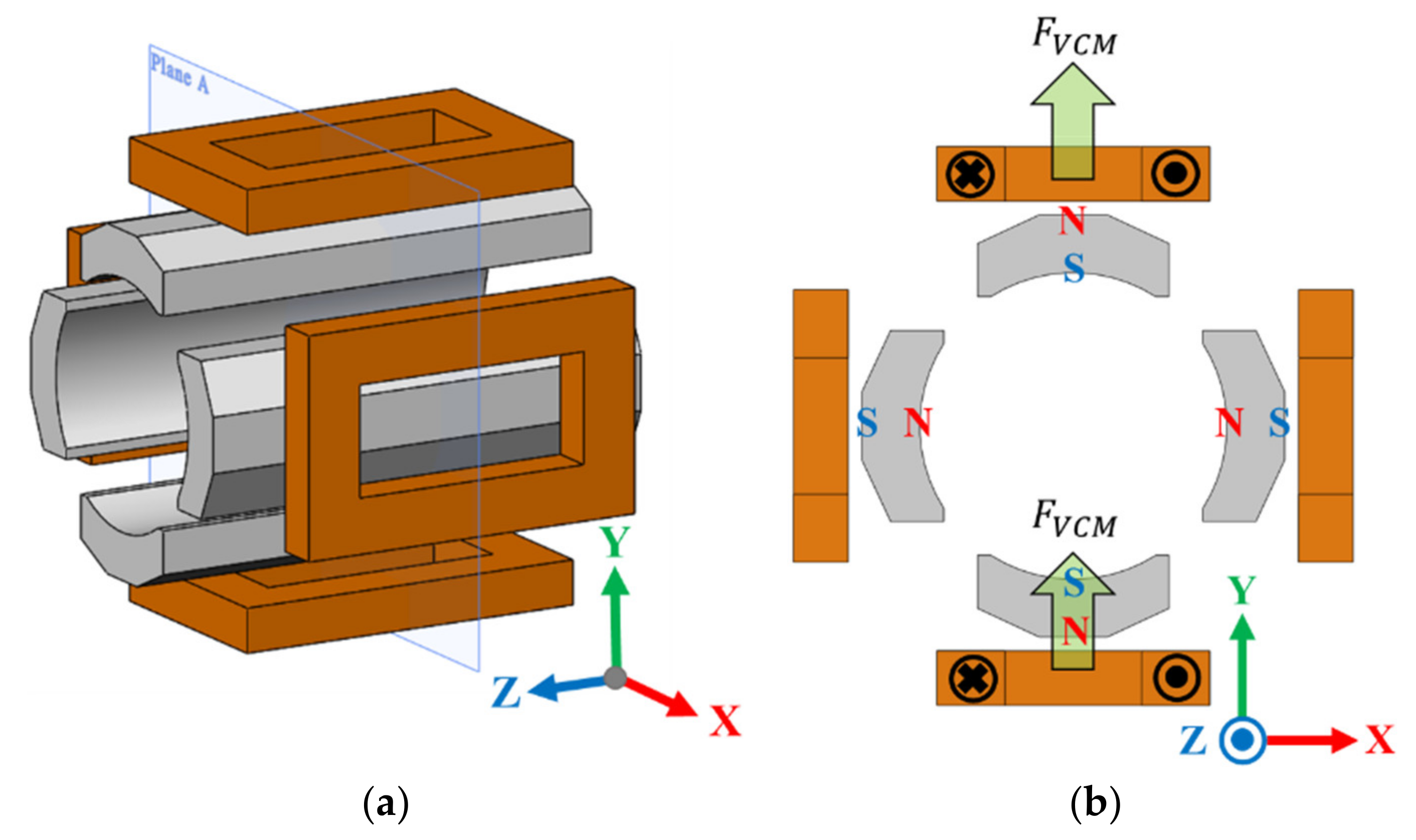

Metal aksamlar ferromagnetik degilse miknatis da dehset guclu bir seyse sanki olabilir gibi.
İyide burada hiç su soğutmadan bahsedilmiyor.
Üst ve alt magnetler Çift kutuplu.
Sol yarısı N ise Sağ yarısı S olmalı.
Ort göbekte ise dışa bakan taraf N ise içe bakan taraf S olmalı gibi garip bir yapı war.
Belki orta göbek sadece boşluktur ve magnetik bile değildir.
Üst ile alt magnetler birbirine 90 derece ters kutupla dizilmiş olabilir.Gördüğümüz bobin ise 2 parçalı olur o zaman.
Üst yarı X hareketi üst magnetle sağlarken Alt yarı y hareketini alt magnetle sağlar.
Ben hep çift taraflı ve çift kutuplu magnet olarak düşünüyorum olayı.

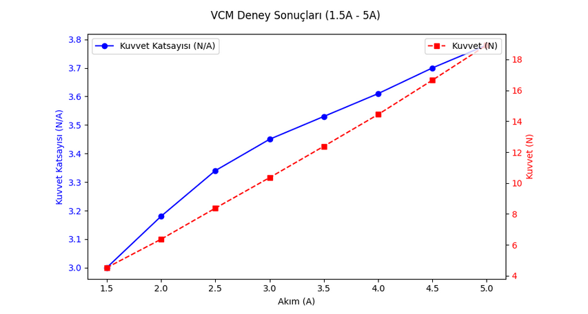

Tel capi ve sarim sayisini degistirerek yeni bir bobin daha sarip deneyi tekrarladim.

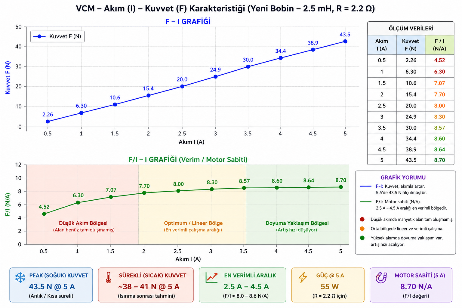

Akilli bidiga grafigini cizdirdim ve bu sefer daha farkli karakterde Voice coil Motor elde ettim.
Tel capini dusurup sarim sayisini artirinca artik nominal akimim dustu. Dolayisi ile surekli 5A akitamayacagim fakat tepe kuvveti elde edebilmek adina bobini 5A'e kadar zorladim ve karsiliginda 43.5N elde ettim. Bu da 4.4Kg itme/kaldirma demek.
