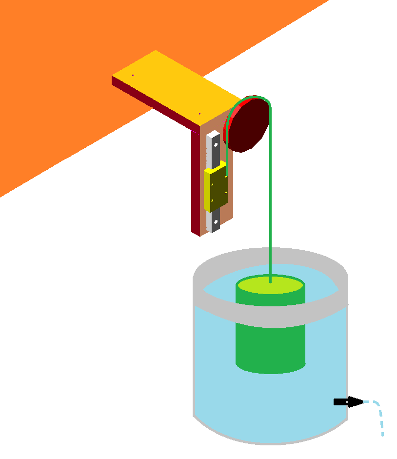

Bu sistemi yapmaya karar verdim. Masanin kenarina L seklinde agactan bir duzenek yapmam yeterli olacak.
Su deposuna delecegim kucuk bir delik sayesinde su seviyesi azalirken bilyali araba yavasca yukselecek.
Burdaki amac 1 um kadar artimlarla cok yavas hareket yaparak 60mm lik mesafeyi supurmek.
Lineer hareketin duzgun dogrusal olmasina gerek yok, derdim zamana karsi duzgun dogrusal hareket degil cok yavas degisen dogrusal hareket elde etmek.
Yalnız bu düzenekte hareket tam lineer olmayabilir. Haznedeki su miktarı azaldıkça tahliye noktasındaki basınç (dolayısıyla akış hızı) deneyin ilk anı ile aynı olmayacak. Bu farkı yok etmek mümkün olmasada azaltmak için sıvı haznesi mümkün olduğunca sığı ve geniş seçilebilir.

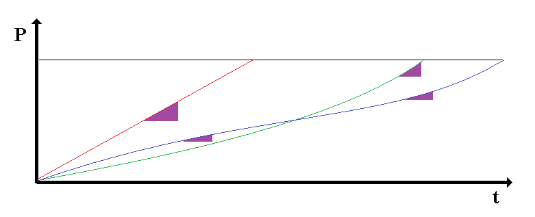

Kavram karmasasi var. (Doner hareket var duzgun dairesel hareket var ikisi nasil farkli ise lineer hareket ile duzgun dogrusal hareket te farkli)
Cizimde kirmizi grafik egimi belli, duzgun dogrusal bir harekete ait. Boyle bir hareketi yaptirsam isim gorulur tabiki, fakat ihtiyacim yok.
Benim isimi yesil olan da mavi olanda goruyor. Fakat tek bir sart var. O da egim hic bir yerde kirmizi grafigin egimini asmayacak.

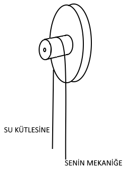

İstediğin hassasiyeti elde edemeyebilirsin.
Makaralı sistem önermiştim ama hiç üzerinde durulmadı.
Burada da aynı şeyi yapmalısın.
Suyun içindeki ağırlığın ipi büyük makaraya dolanırken Senin mekanizmaya dolanan ipin makarası daha küçük çaplı ve iki makara birbirine sabitlenmiş olursa ancak çok kısa ve düzgün hareket elde etmen mümkün olacaktır.
Ince hortum bulamadim. Gecenlerde 220v guc kablosunun icindeki iletkenleri cikartmak icin kabloyu boydan boya kesmistim. Bu gun de bu kestigim kabloyu sicak silikonla birlestirip boru haline getirdim.
Pazartesi gunu ince serum hortumu bulmaya calisacagim.
Videoda basladiginda mesafe 0.00mm iken video sonunda varilan pozisyon sadece 0.25mm. Borucapini dusurdugumde ilerleme hizi cok daha desecek.
Serum hortumu bulursam vanasi da isimi gorecektir.

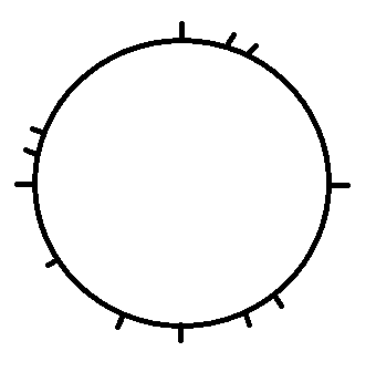

Gecmis yillarda su ankiyle ayni teknikle 4096 pals/rev rotary encoder yapmistim. gayet de guzel calisiyordu. Fakat onda dehset bir linerarite hatasi oldugunu farkettim.
Donen diski tam merkezinden motora monte edememisimdir dedim ve uzerinde durmadim.
Asagida cevreye 12 scala cizgisi cizip bir turda 12 bilgi aldigimizi varsayiyorum. Cizimden gorulecegi uzere cizgiler (olcumler) esit aralikta degiller.
Proje bu cizgiler nasil esit araliga getirilebilir uzerine.

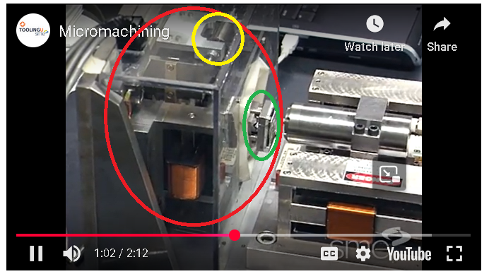

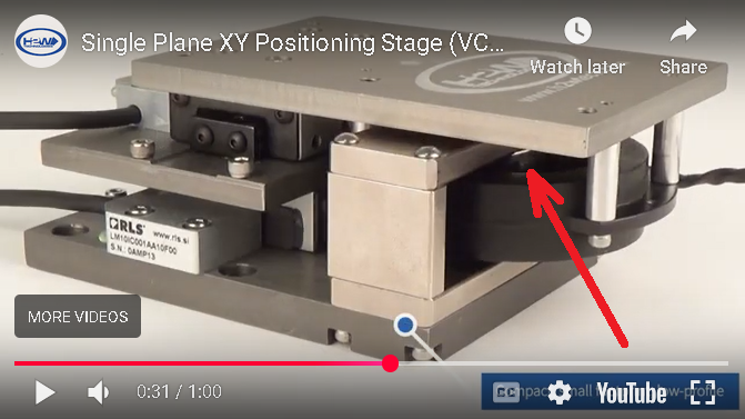

Videoyu izlediginizde yesil daire icine aldigim kisimin XY duzleminde hareket ettigi goruluyor.
Sari daire icine aldigim kisimda donen bir silindir var. Duzenekte donen tip motor olmadigindan eminim.
Kirmizi daire icine aldigim aksamda nasil bir tasarim yapilmis olabilir? XY duzleminde hareket icin Voice coillerden gorulmeyenden nasil faydalanilmis olabilir?

Sarı daire içindeki makara karşı ağırlık makarası gibi hareket ediyor.
Ama üzerinde kayış yok.
Şeffaf olursa görünmeyebilir.
karşı dengeleme ağırlığı olmazsa aşağı yukarı hareket bobininde aniden elektrik kesilirse hızla aşağı düşer.

Sarı daire içi: Y yönündeki hareketi sağlayan bobin açkta görülüyor. Dikeyde hareketin eksenlenmesini sağlayan çelik bant (Kayış bağlantı gibi) sanki silindirin üzerine sarılmış. (Tıpkı döner bant zımpara gibi)
Aynı mekanizmanın x yataklaması ve bobini öyle sanıyorumki daha arka planda ve görünmüyor.
Ancak dikkatimi çeken başka birşey war.
Bobinin içindeki magnet bobin genişliğinden daha küçük. Bobinin içindeki fazladan boşluk y hareket alanı kadar.
Dehşet bir yataklama mekanizması war sanırım.
eski cdromlarda benzer çelik şeritli kafa mekanizmaları olurdu. onlara benziyor.
fiber optik kabloları birbirine ekleyen el tipi cihazlar var, fiberin içindeki optik kıl 0.1 mm gibi çok ince olabiliyor ve güç kaybı olmaması için tam hizalanması lazım. acaba onlarda nasıl bir hareket mekanizması var. videoda görüldüğü gibi fiberi x ve y ekseninde hareket ettirerek hizalıyor ve kaynatıyor. aynı zamanda bu operasyon kameradan takip ediliyor.

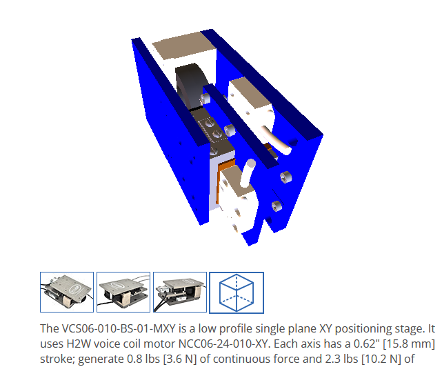

Nasil bir miknatis ve bobin yerlesimi var zerre anlamadim.
Okla gosterdigim parlak metalin silindirik miknatis blok oldugunu dusunuyorum. Oyle olsa bile sistemi anlamadim.
45730 eklentisine bak

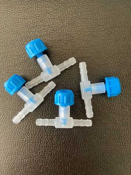

akvaryumcularda ince hortum ve buna uygun ufak vanalar var. yavaş akış elde etmek ve hassas ayar için faydalı olabilir.

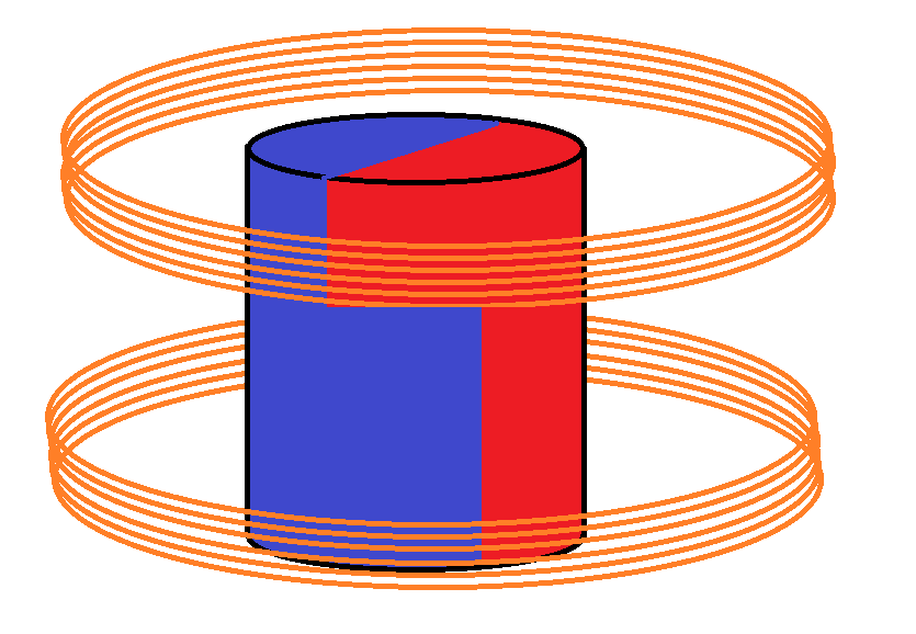

Bize görünen sadece 1 bobin war.
Ama görünmeyen en az bir tane daha olmalı diye düşünüyorum.
Siyah halka (Bobin) nın üstündeki ve altındaki metal magnet olmalı.
Bu sağ cepheden bakıldığında sağa sola hareketi sağlayan magnettir.
Hard disk magnetleri gibi tek yüzünde çift kutup barındırıyor olmalıdır.
Diğer eksende ise bir bobin daha olmalı.
Ancak 3D modellemesini görünce tek bobin olduğuna dair süphelerim ortaya çıktı.
Bu durumda alt ve üst magnet dışında sağ ve sol magnette olabilirmi dye dünürüm.
Hatta orta göbek bile 3. magnet olabilir.
Bu yuvarlak görünen bobinde birden fazla bobin olabilir.
En az 2 tane bobin olmasi gerekiyor. Aksi imkansiz.
Fakat iki bobin konmus olsa bile bobin ve magnetin nasil yerlestigi o iki bobinin nasil tek bobinmis gibi sarildigini cok merak ediyorum.

Cizimde miknatisin 90 derece kutuplara sahip oldugunu vurgulamak istedim. Yoksa yapi cizdigim gibi olamaz.
