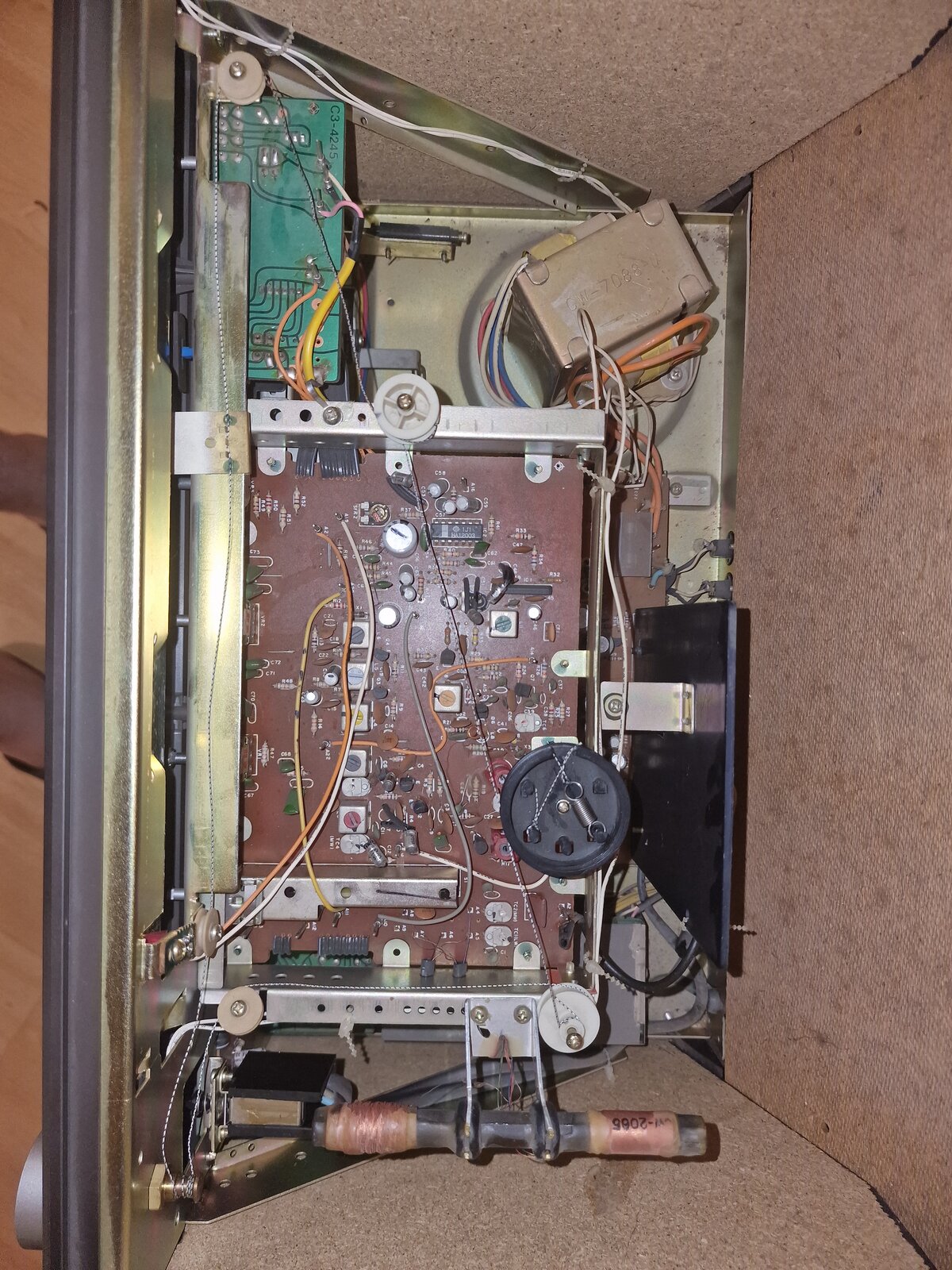

ve acaba desem:Eski radyolarda dişli üzerine çubuk yardımı ile ince uzun lastik conta yardımı ile frekans araması yapılıyordu.Buna benzer bir uygulama??

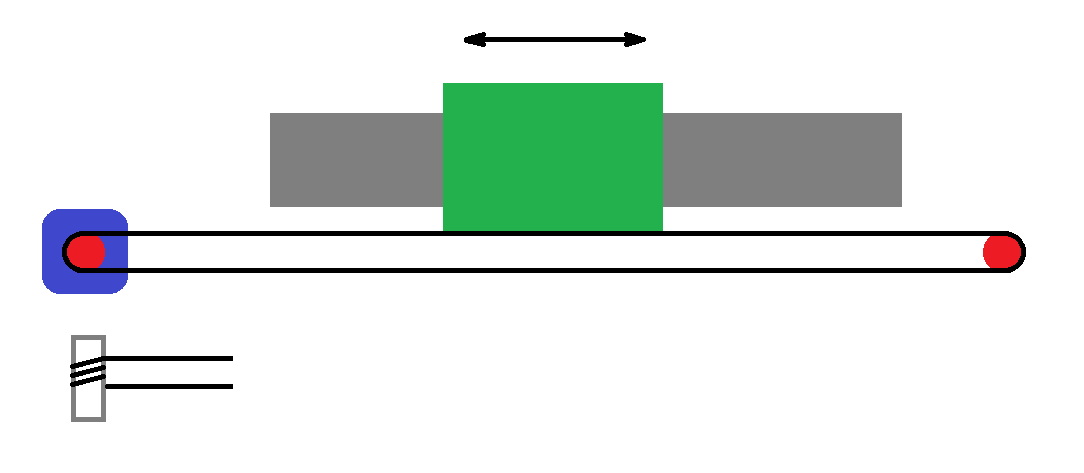

Aklima gelen en basit cozum kesme sekerden biraz buyuk cok dusuk RPM li reduktorlu DC motor ile bir ipi sararak lineer ray ve arabadan olusan duzenegi hareket ettirmek.
Fakat bu yontemde ipin ust uste sarilmamasi lazim. En kritik kisim da bu. Belki ipi motor miline bir kac tur sarip makaralarla kapali yol teskil ettirmek dusunulebilir.
Fakat bu kez de ipin mil uzerinde bir tarafa dogru yurume riski var.

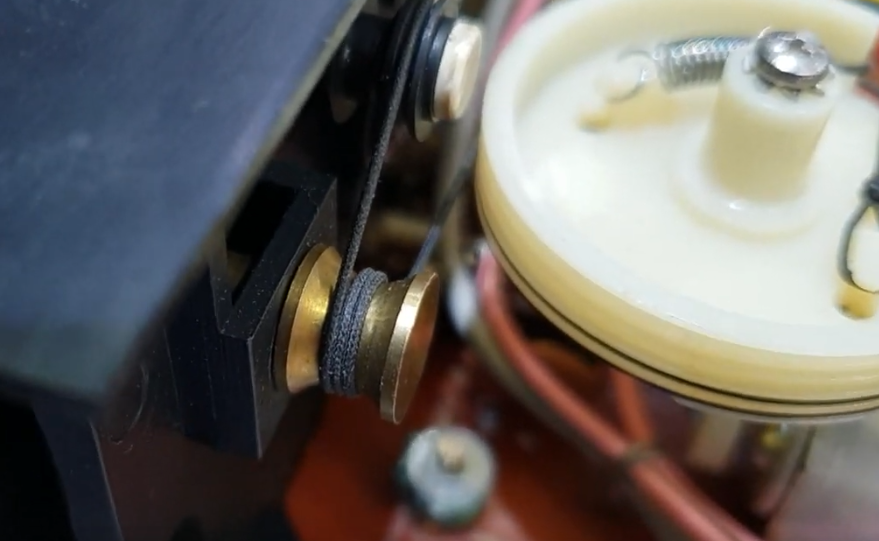

Motor üzerine 2-3 tur ama motorun üzerindeki kafayı oval yapman lazım.
Eski radyo ibre ipleri ve ibrelerinde kullanılan yöntem.
Alt soldaki pirinç silindire bak.
