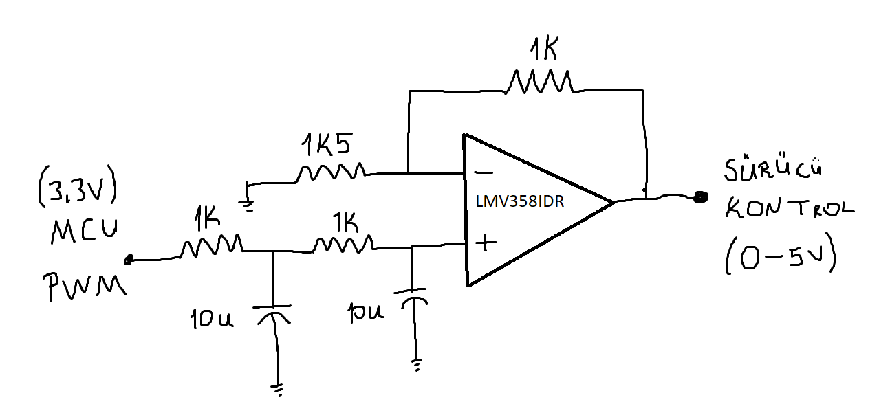

merhabalar.
potansiyometre ile kontrol edilen bir güç kaynağı için lcd'li bir panel yapmaya çalışıyorum. cihaz üzerinde bulunan sürücü karta potanstan 0-5 volt arası gerilim geliyor.
ben de bu gerilimi mcu ile sağlayıp çıkış akımını ve voltajını kontrol etmek niyetindeyim. pekala düşük yüklerde güzel çalışıyor.
mcu ile pwm üretiyorum. daha sonra filtre ediyorum ve 3.3 volttan 5 volta yükseltiyorum. kontrol kartı üzerinde dolanan gerilim 5 volt. bu yüzden rail to rail opamp kullanmam gerekti.
ben de lmv358ıdr opampını kullandım. 5v besleme gerilimi ile yaklaşık maks 4.95 volt çıkış gerilimi verebiliyor. bu da benim için uygundu.
ne zamanki bu güç kaynağında düşük yük yerine biraz daha güçlü bir yük takıp akım çekmeye başladım. o zaman sıkıntıyı gördüm.
cihaz akım çektikçe bu 0-5 volt kontrol girişinden de akım çekmeye başlıyor. benim kullandığım lmv358ıdr nin çıkışı düşüyor 4.35 voltlara. e kontrol sinyali bu voltajlara düşünce cihaz maksimum voltajına ulaşamıyor.
lmv358ıdr'nin yerine ne kullanabilirim. ya da başka bir çözüm öneriniz var mıdır? yardımlarınızı bekliyorum. iyi forumlar dilerim.

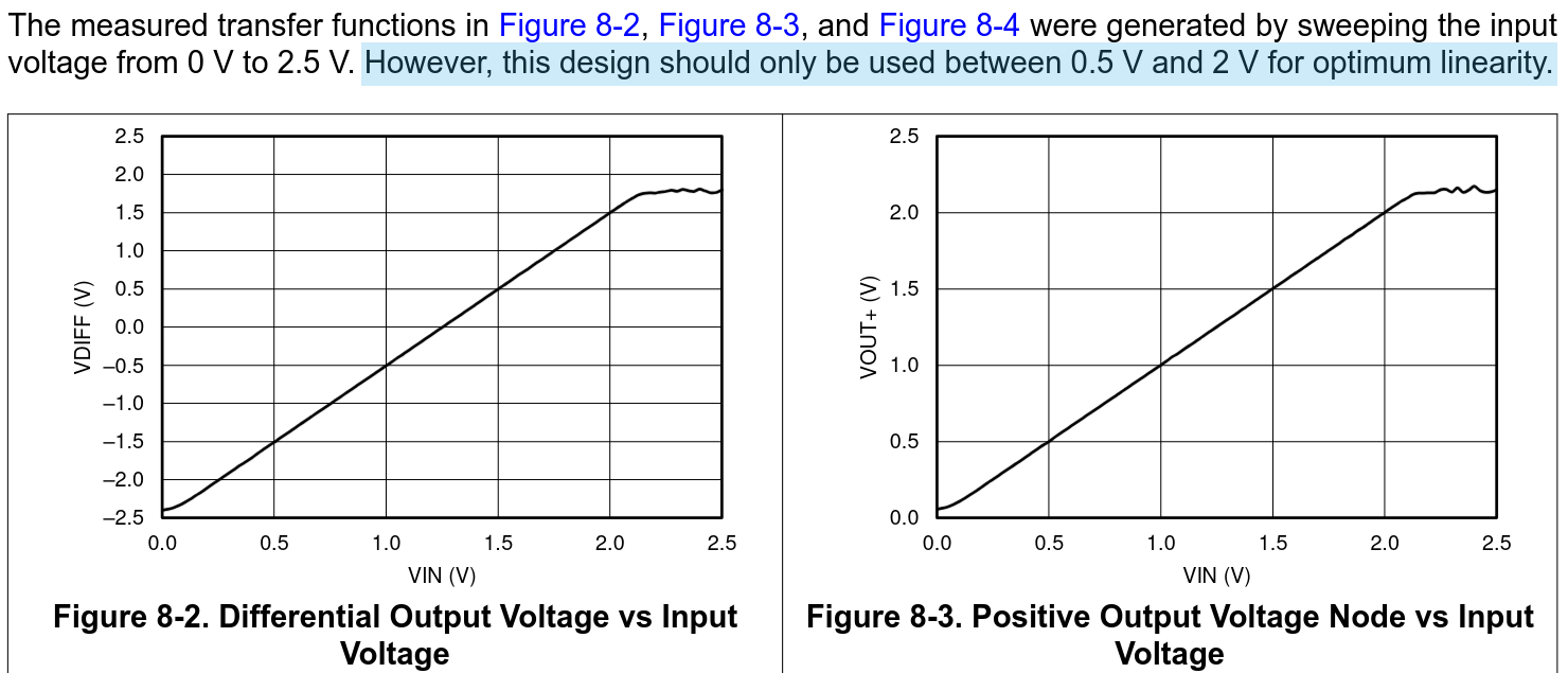

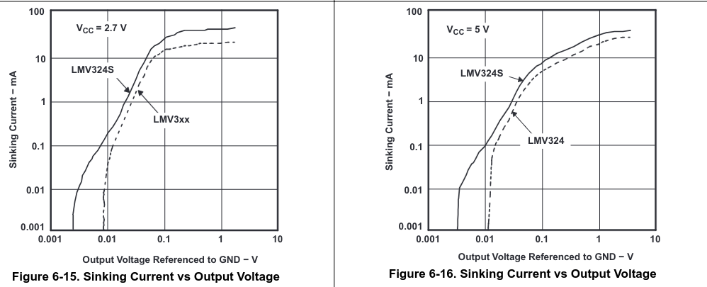

Aşağıdakı grafiği yapınca nasıl bir test devresi kullanıklarına dair bilgi yok. Yük empedansıyla oynayarak yapmış olduklarını tahmin ederek yola çıkıyorum.
Çekilen akımın vs çıkış gerilimini simetrik varsayılırsa, çıkış akımı 40-50 mA üstünde ki bu opamplar için normal değil.
Ayrıca şurada seçilmiş sözlere dikkat edilmeli - lineer çıkış için 0.5 - 2V arası çalıştırılmalı.
Belki gerilim farklı nedenlerden dolayı düşüyor.
Bir şey söylememiz için şema gerekiyor.
bilgilendirme için çok teşekkür ederim. sürücü kartın şeması yok ki elimde. tamamen pratik kullanımdan yola çıkarak ve deneyerek yapabiliyoruz. sürücü 0-5v potansiyometre ile açık çevrim kontrol ediliyorsa biz de bunu bi mcu ile kapalı çevrime alır öyle kontrol ederiz diye düşünerek çıktık yola.
potans 5k. biraz önce dediğiniz gibi akımı ölçtüm. ilginç bir şekilde akım geçmiyor. mA mertebesinde akım ölçen osiloskop ile ekranda 0.02 mA falan akım görüyorum. potans ile düzgünce çalışıyor.
PWM çıkışındaki filtrenin arkasına bir direnç koymuşsundur, voltaj azalınca kondansatör üzerindeki şarjı bırakabilsin diye. eğer bu direnç fazla düşük ise orada ripple oluşur. Çıkışta ripple olan voltajın ortalama değerini ölçüyorsun herhalde.
sürücünün şeması keşke elimde olsa malesef yok. benim kontrol pinine uyguladığım voltajı bu şekilde elde ediyorum.

mcu opamp nereden besleniyor?

mcu ve opamp 10 metre uzaktan gelen 5volt ile besleniyor. kaynaktan 5 volt cıkıyor. mcu ve opampa gelene kadar 4.8 volta düşüyor.
