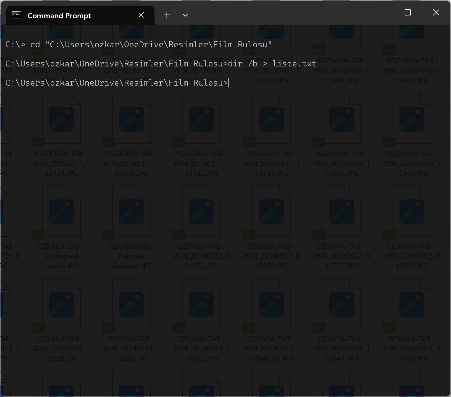

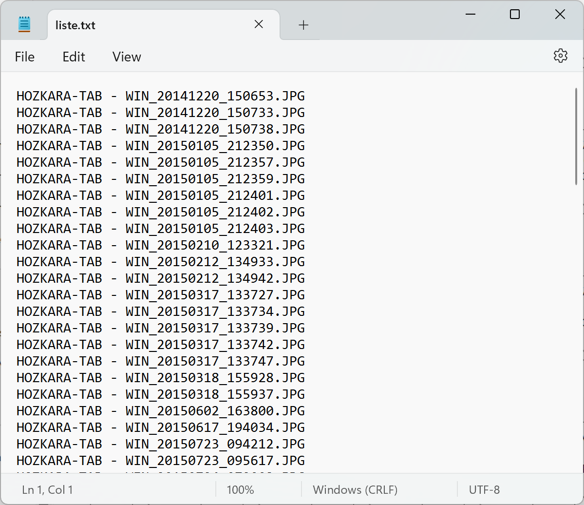

Komut satırından o klasöre gidip
dir /b > liste.txt
komutunu çalıştır. Klasördeki dosyalar liste.txt dosyasına yazılacak.

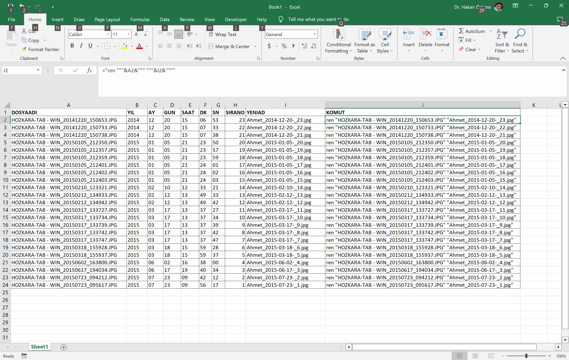

Sonra bu dosya isimlerini Excel'e aktarıp isimleri istediğin gibi parçalayıp yeniden adlandırabilirsin.
Bunun için bazı metin işlevlerini kullanarak "ren" komutunu kullanan komutlar üreteceksin Excel ile. Kullanacağın fonksiyonlar üretmek istediğin isim formatına göre değişecektir. Aşağıda bir örnek görebilirsin. Dosyalardaki tarihi alıp, sonuna bir sıra numarası ekledim. Başına da "Ahmet_" ekledim. Sen kendi ihyitacına göre düzenlersin.
Sonra komutları kopyalayıp, komutsatırına yapıştırınca çalışıp dosya isimlerini istediğin hale getirecekler.
Örnek Excel dosyasını ekledim.

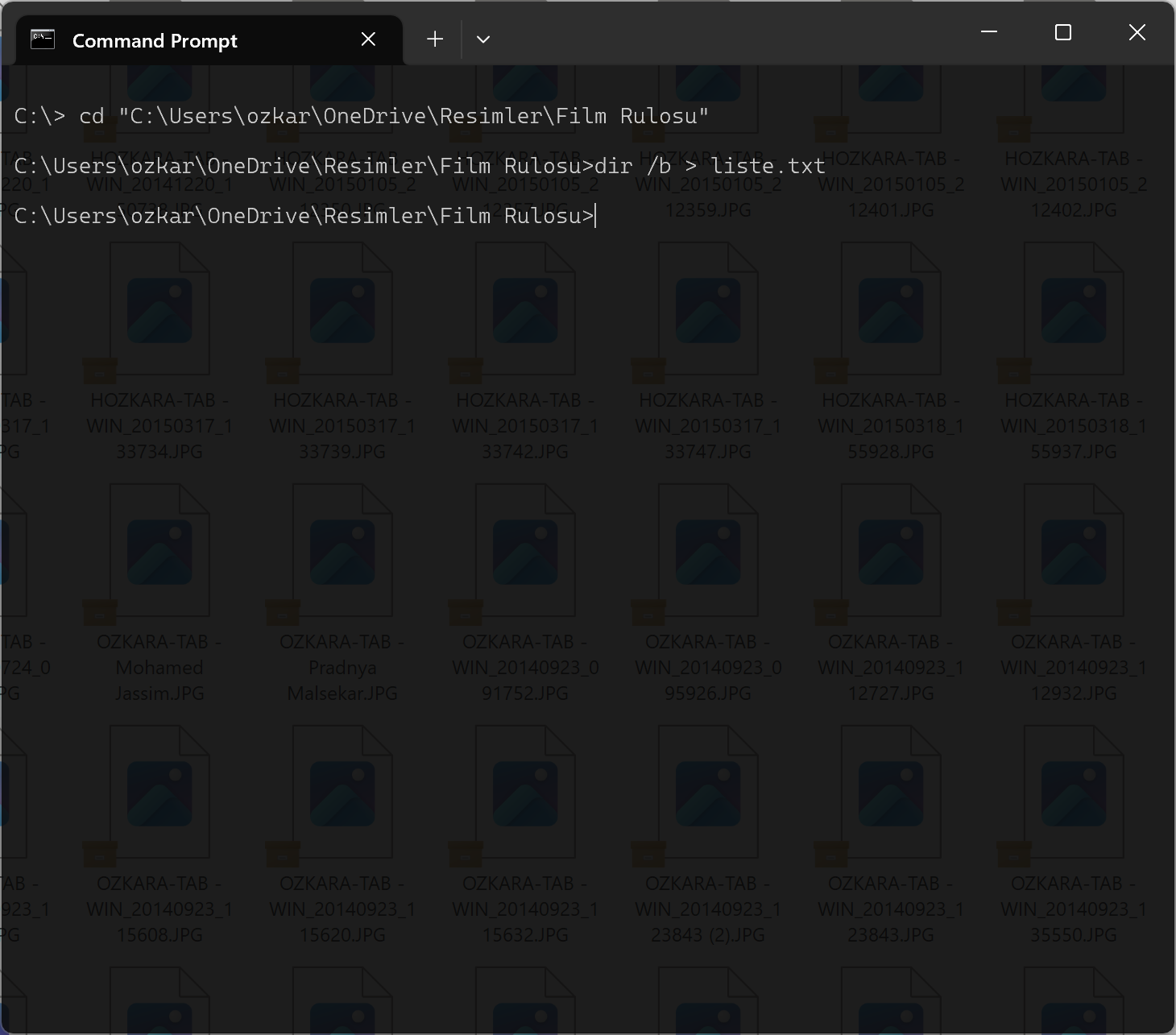

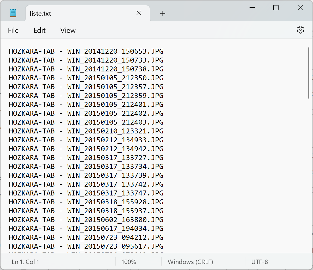

dir /b > liste.txt
24439 eklentisine bak
24440 eklentisine bak

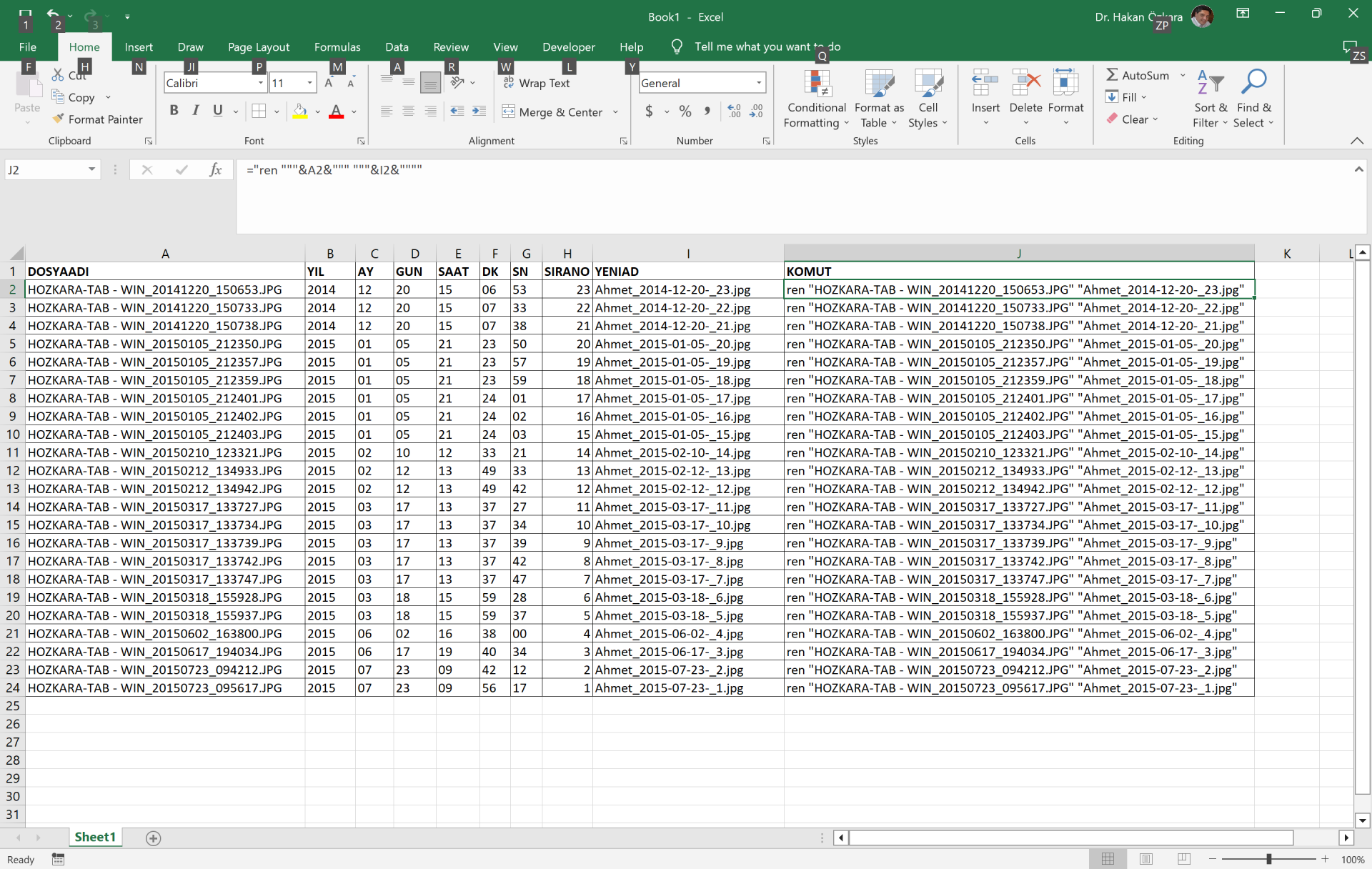

24441 eklentisine bak
Yine teknik açıdan dolu bir içerik olmuş :))
buna visual2022 ile basit bir fonksiyon oluşturup yarı otomatik hale getirebilirim.
isminin düzenlemesini gereken yüzlerce dosyam var.
arabanın sd kartındaki müzik isimleri karakter sınıfına uymadığı için çalmadığı şarkılar var.
bunlara tek tek yeniden adlandır yapmak çok zaman alacaktı.
teşekkür ederim.
ren(re name) komutuyla biraz boğuştuk ama kolaymıs.
