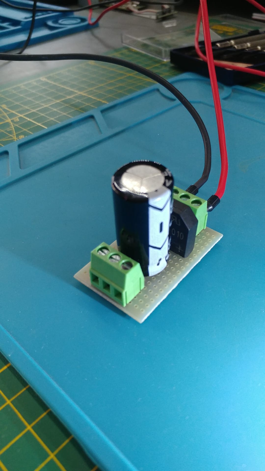

Bağlantıda sorun mu var acaba kondansatör patlamak üzereyken son anda devreyi kestim :cheeky1:
Kondansatör eksi ucu diyot artı uca, kondansatör artı ucu da diyot eksi uca bağladım.
40183 eklentisine bak
Bağlantıda hata var dikkat ettiyseniz. O yüzden aşırı akım çekip şişmiş kondansatör.
Akü şarjı için kullanacaksanız metal gövdeli soğutması daha kolay bir diyot (ya da köprü diyot) tercih edin.
Trafo 7A, akü 3-5 A çekecek ama ben devreyi değiştirerek baştan kuracağım.
2 adet 10.000 uF bağlayıp, köprü diyota da soğutucu ekleyeceğim tekrar test yapacağım.
5A cekilecekse kopru diyot uzerinde 7-8W kadar guc harcanir. Sarj islemi uzun bir islem. Ben olsam metal kilifli, 35A gibi yuksek guclu olan koprulerden kullanirdim.
100Hz'de 1A yukte 10.000uF ile 1V dalgalanma gorursunuz. Bu da 20.000uF'ta 5A'de 2,5V demek. Buna gore planlamalisiniz. Kullandiginiz koprunun ve kondansatorun min. 50V olmasina dikkat edin 22VAC trafo kullanacaksaniz.

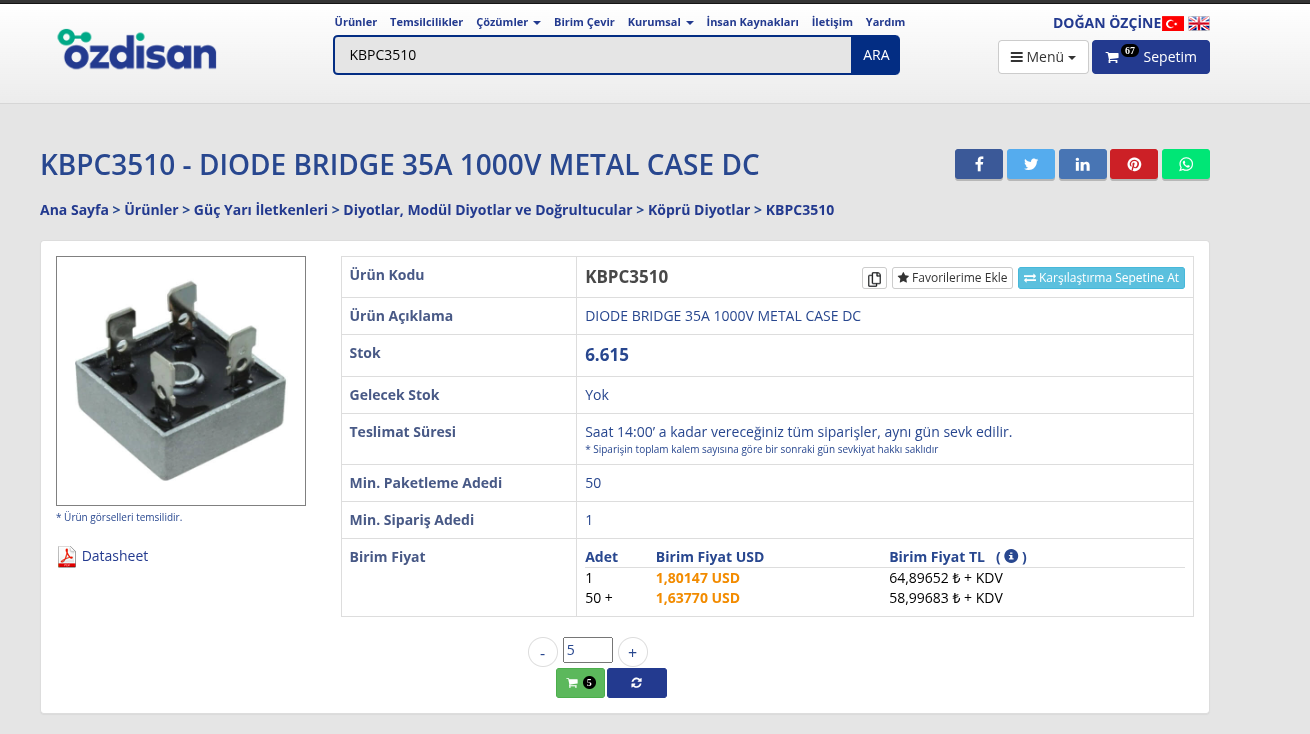

Bu diyotların hep dandik modeline mi denk geldim nedir bilmiyorum ben bir kaç amper bile çeksem çok ısınıyorlar. 35 amper hak getire üstüne tava koy yemek pişir yani...

Gercekten asiri isiniyorlar. Sogutucu baglamak gerekiyor. Bunlar yerine simdi alternatif olarak Mosfet koprusu kullanmaya basladilar diye biliyorum. Ama Turkiye'de yok galiba.

1000V'luk diyot ornegin 220V'u DC'ye cevirebilir. Iki ters faz arasinda max. 650V oluyor. Ama 380V'u bu diyotla kontrol edemezsiniz. 1000V'u asiyor Vpp'si. Bunun disinda 30A akim icin uzerinde 30*1,3 = 40W harcanacak yaklasik. Aktif sogutma gerekebilir. 50V'la da kullansaniz 220V'u da cevirseniz akim ayni iken uzerinde harcanacak guc ayni olacak tabii.
35A 1000V sinirlarindan cok uzakta calisacaksan ucuz olani denenebilir.
Ucuz olanin cakma olma ihtimali cok yuksek.
Besleyecegin cihaz kritik bir seyse riske girme. Ote yandan pahali olanin cakma olma ihtimali var mi?
Yurt disi sitelerde fiyati daha da pahali.
Gecmis yillarda bu diyodun ici getirtilip Turkiyede paketlendigi soyleniyordu.
O zaman hiç riske girmeyeyim, elimdeki KBU1010 ile idare edeyim.
