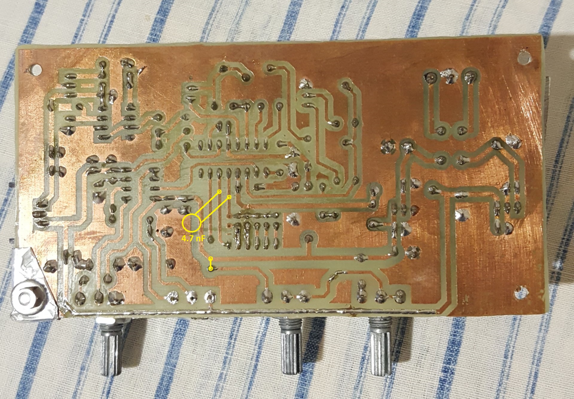

Tam anlatamadım. Yani komütatör ve potlar olmayacak ve sadece 4.7 nF ve 4.7 k ilgili yerlerine bağlı olacak. Dur şu fotoşop işbirliği yaparsa çizmeye çalışayım.
photoshop öyle şeyler yapmaz. Yani yapar da uğraştırır. Paintte yap abi.
Tamam öyle yaptım, çakılıp durdu zaten dangalak. Kondansatörü gösterdiğim yere lehimliyorsun, bir de aşağıdaki gibi bir köprü yapıyorsun.
4.7nf takıldı, Fine Potu Söküldü
4.7nf takıldı, Fine Potu Takıldı, TL072CP bacağına kadar gelen sinyalde bir bozukluk yok. Maz 44kHz kadar çıkıyor
4.7nf takılı, Fine potu takılı, Resimdeki fine potunun atlaması da yapıldı. Sonuç aşağıda
Pot falan olmayacak Gökhan. Şemada bakarsan R2 nin sol tarafi -12V a gidecek. O yüzden o küçük köprü de gerekli.
Potu söküp köprüyü ekledim abi.
Tamam işte, gördüğün gibi olması gereken frekansta çalışıyor. Büyük ihtimalle senin komütatör yanlış bağlı, o yüzden son kademede hiç kapasitör kalmıyor ve sadece komütatör kontaktlarının kaçak kapasitesi ile çok yüksek frekansta çalışıyor.
