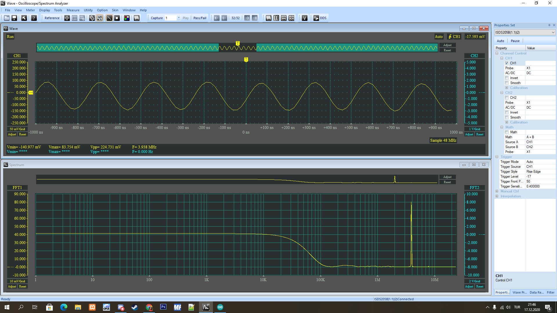

5 Numaralı Bacak 2Vpp
7 Numaralı Bacak

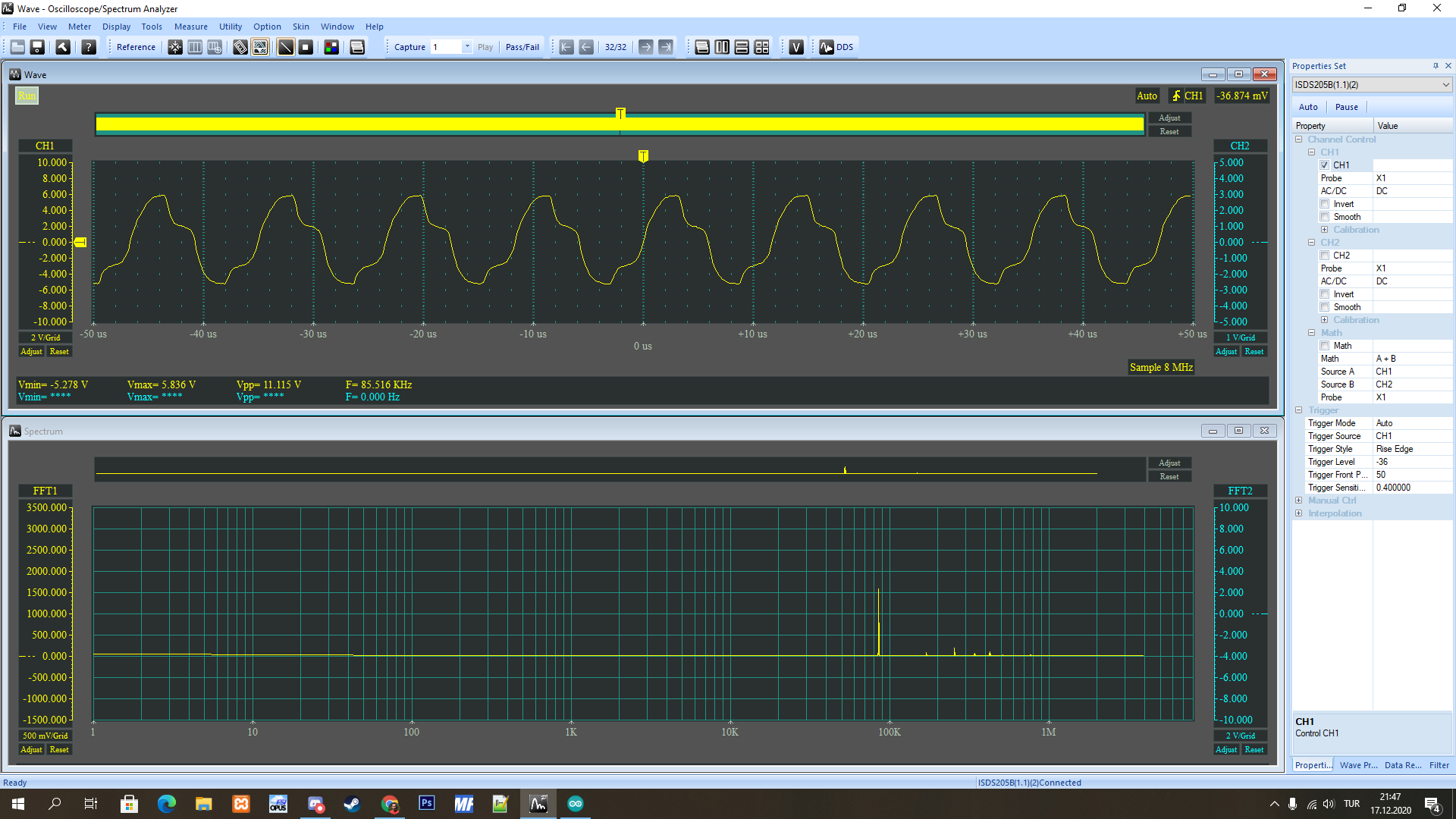

Şimdi şöyle bir durum var;
Toplam 5 kademe. 200Hz, 2kHz, 22kHz, 150kHz ve 350kHz
ilk 3 kademede cihaz normal çalışıyor. 22kHz e kadar sorunsuz sinyal alıyorum. 4.Kademeye geçtiğim de (150kHz kademesi) 85kHz den başlıyor.
20kHz ile 85kHz arasındaki frekanslar hiç yok. Ve bu kademede sinyal direk XR-2206 çıkışında bozuluyor. Frekans potunu sona aldığım da 150kHz olması gereken sinyal 3.9MHz e kadar yükseliyor.

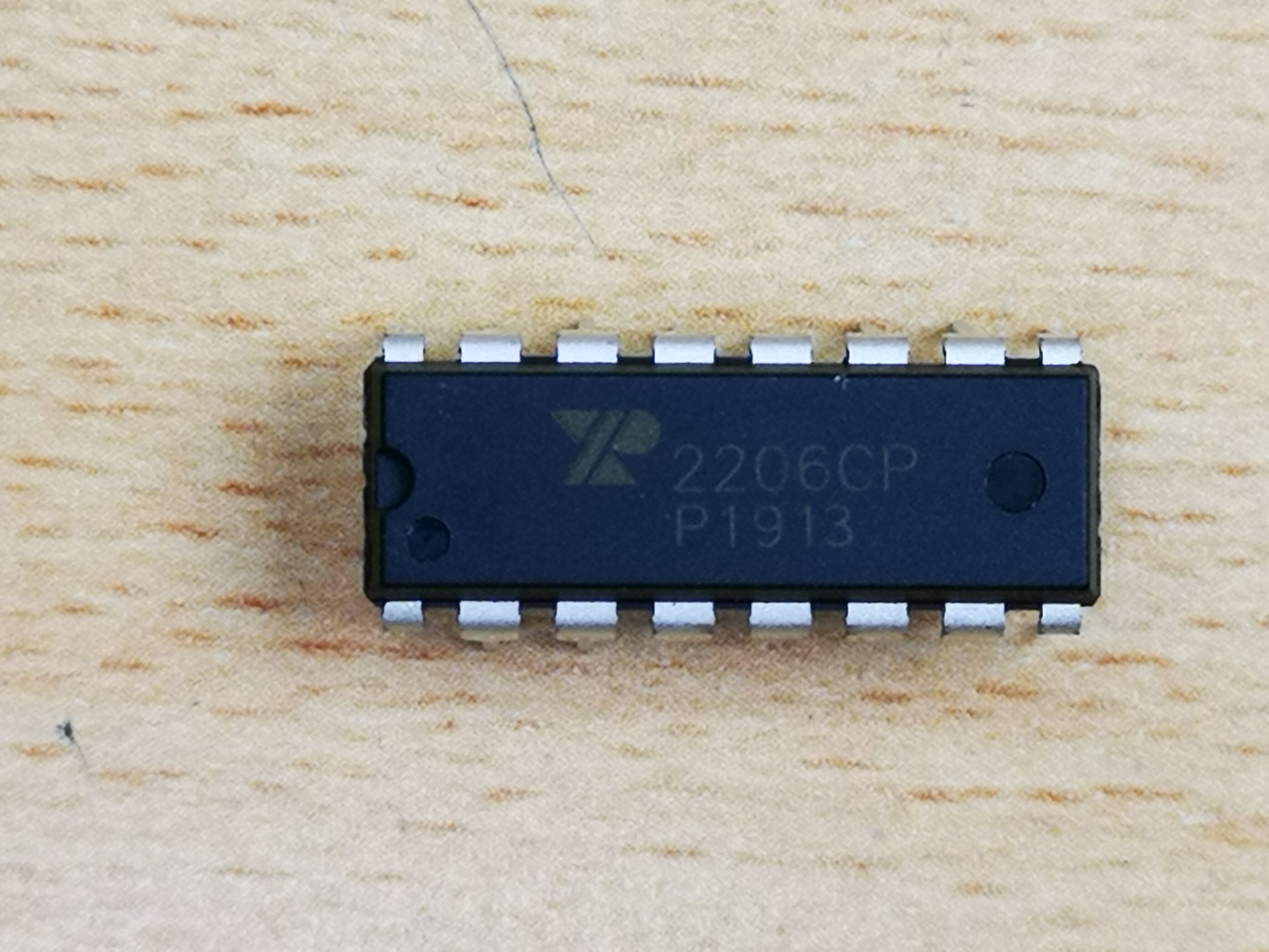

Keske xr2206 yida ordan alsaydin.
Benzer bir durumu bende yasadim. Aldigim tl494 pwm entegreleride sorunlu cikti.
XR2206 nın yüksek çözünürlüklü resmini koysana Gökhan. Bende de var Çin'den gelen bir tane, bakalım benziyorlar mı.
Bendeki şöyle:
Valla bunlar sanki aynı merdivenin altından çıkmışlar gibi duruyor :dusun2:
O zaman komütatöre bağlı olan 0.001 [CHAR]micro[/CHAR]F lık kondansatörün veya frekans potansiyometrelerin değerleri yanlış olabilir. Şemadaki değerlere göre 200 kHz kademesinde 2.06 kHz - 212 kHz arasında bir frekans alman lazım.
