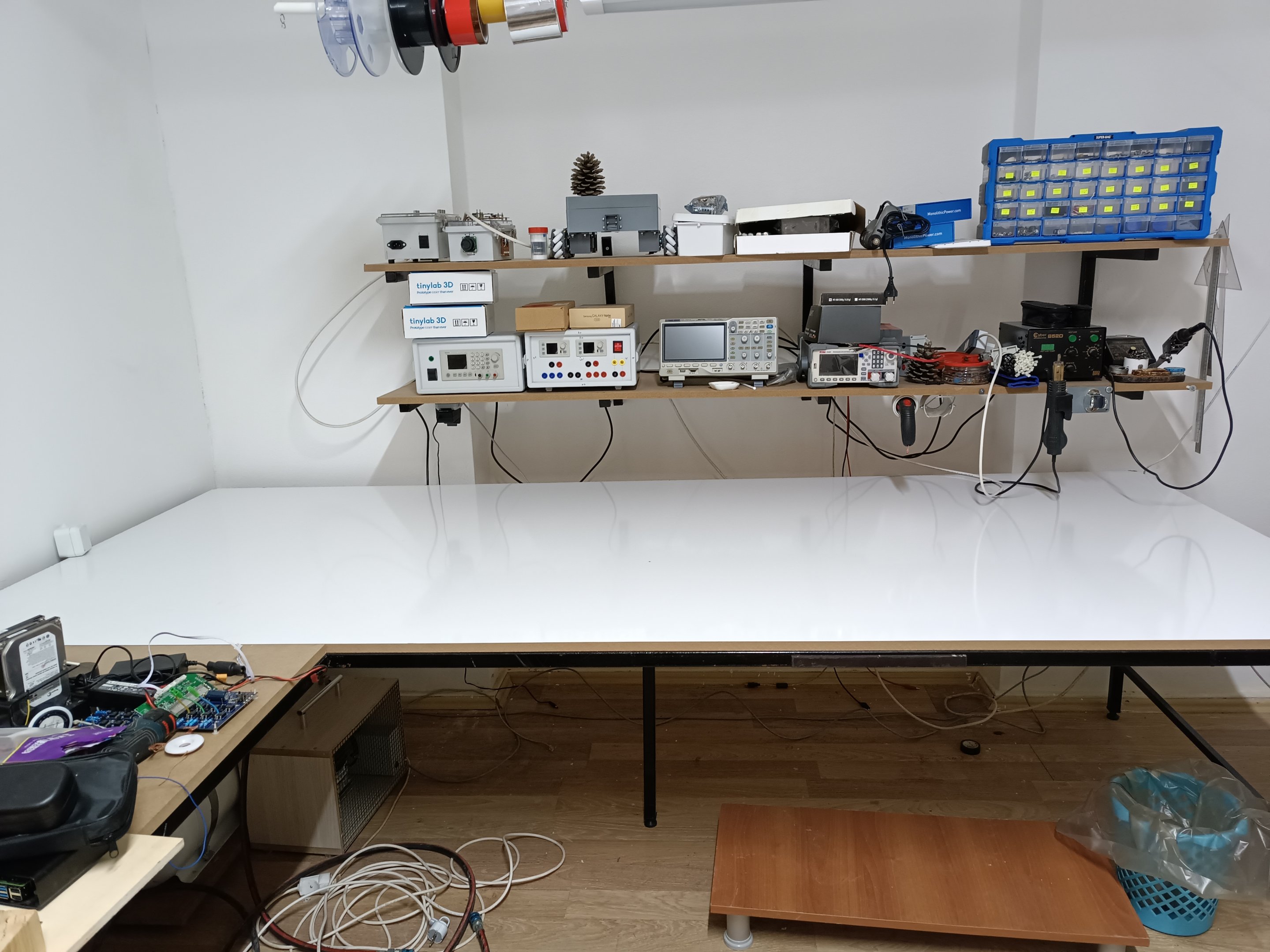

Bu da yeni raf gövdesi olacak inşallah
Raf için profil demir ağır olmaz mı?
Gövde dikme 30mm x 30mm, taşıyıcı kollar ise 20mm x 30mm profil. Duvara monte olacağı için çok problem değil ağırlık.
Çalışma masamda da aynı yöntemle yapılmış kollar var. Yalnız masanın taşıyıcı kolları 30mm x 30mm profil. Yaklaşık bir aydır sıkıntı olmadı.

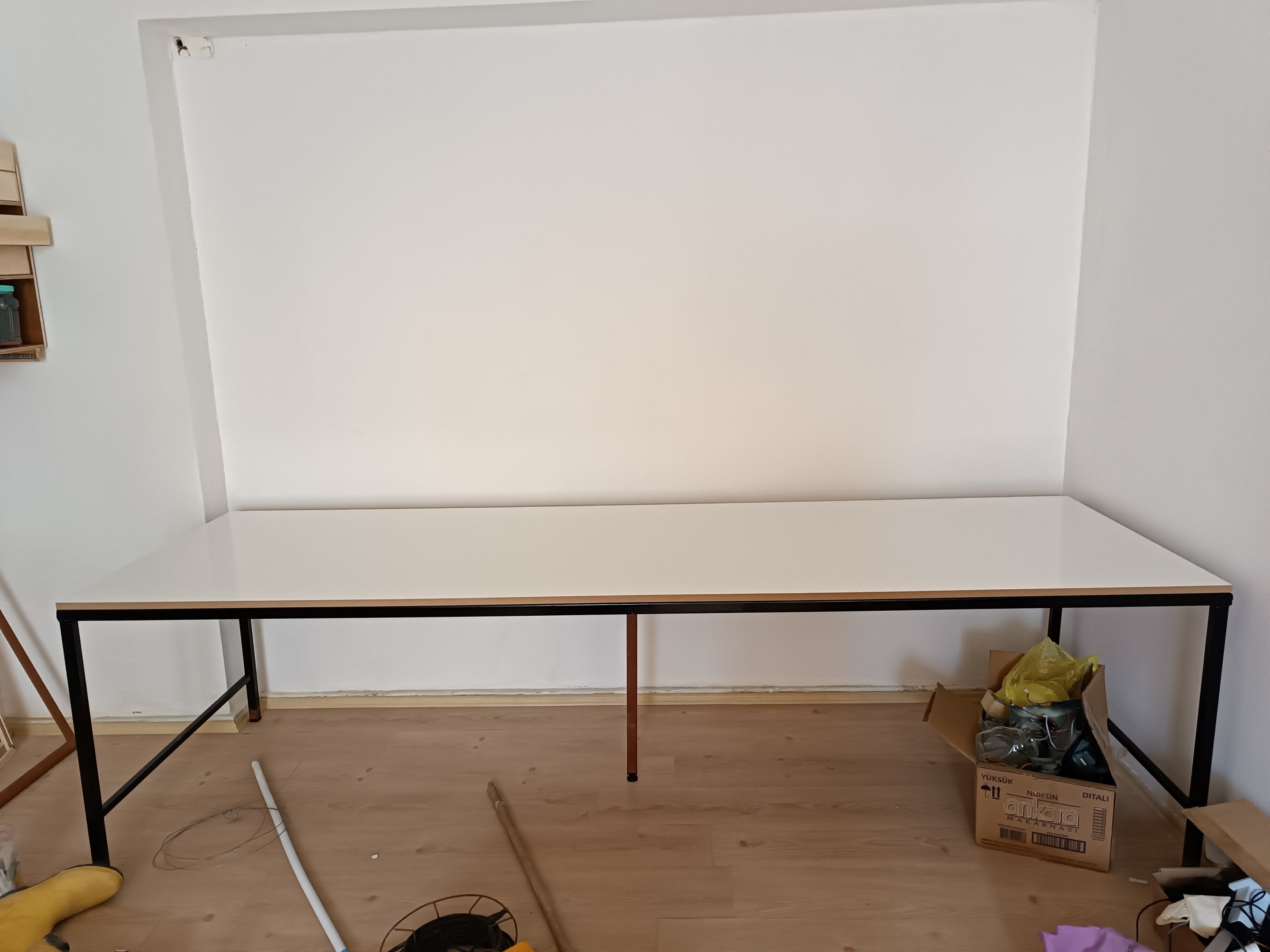

Gokrtl nin odasindaki masa icin destekleyici profiller cizmistiniz, sizin masa ve raflarda gormeyi bekledim bu profilleri.
Çapraz profil aklıma geldiği sırada ben masayı boyamıştım. Kendi masamın titremesi üzerine aklıma geldi zaten. Şimdi boyayı kazı, kaynak yap, tekrar boya. Uzun iş gerçekten.
Raf profili ortasından çapraz atmanız iyi
olur. Gelecek zamanda üzerine ne koyacağınızı düşünmezsiniz.
Sadece kaynak olacak yerleri temizleyin.
Kaynak yapıldıktan sornra oraları boyarsınız.
Raf uzunluğu 30cm. Çok uzun değil. Çalışma masamda 52cm raf kolu var. Üzerinde de 10kg yakın yük var. Sarkma olmadı bir aydır.
Depolama yerim müsait olduğu için çok ağır malzemeleri başka yere koyabilirim.
Onlar ben kiriliyorum diye onceden sinyal vermeleri cok kisa suruyor, once bir catirdama bir kac dakika icinde biri kirilir sonra digerleri vs. Sinyal beklemeyin diye tavsiyede bulunabilirim.
Boyayi kazisaniz bile kaynak yaparken boyanin kalani yanacaktir, hatta yanma ileri seviyeye gidebilir.
Sizin durumda yapilacak en iyi cozum, L profil varsa vidalama ile saglamlastirmalisiniz. L profil yok ise Lama da olur. Lama olursa iste sinyal verecek hale gelir. Egilir bukulur.
Vida derken somun civata ikilisi kastettim

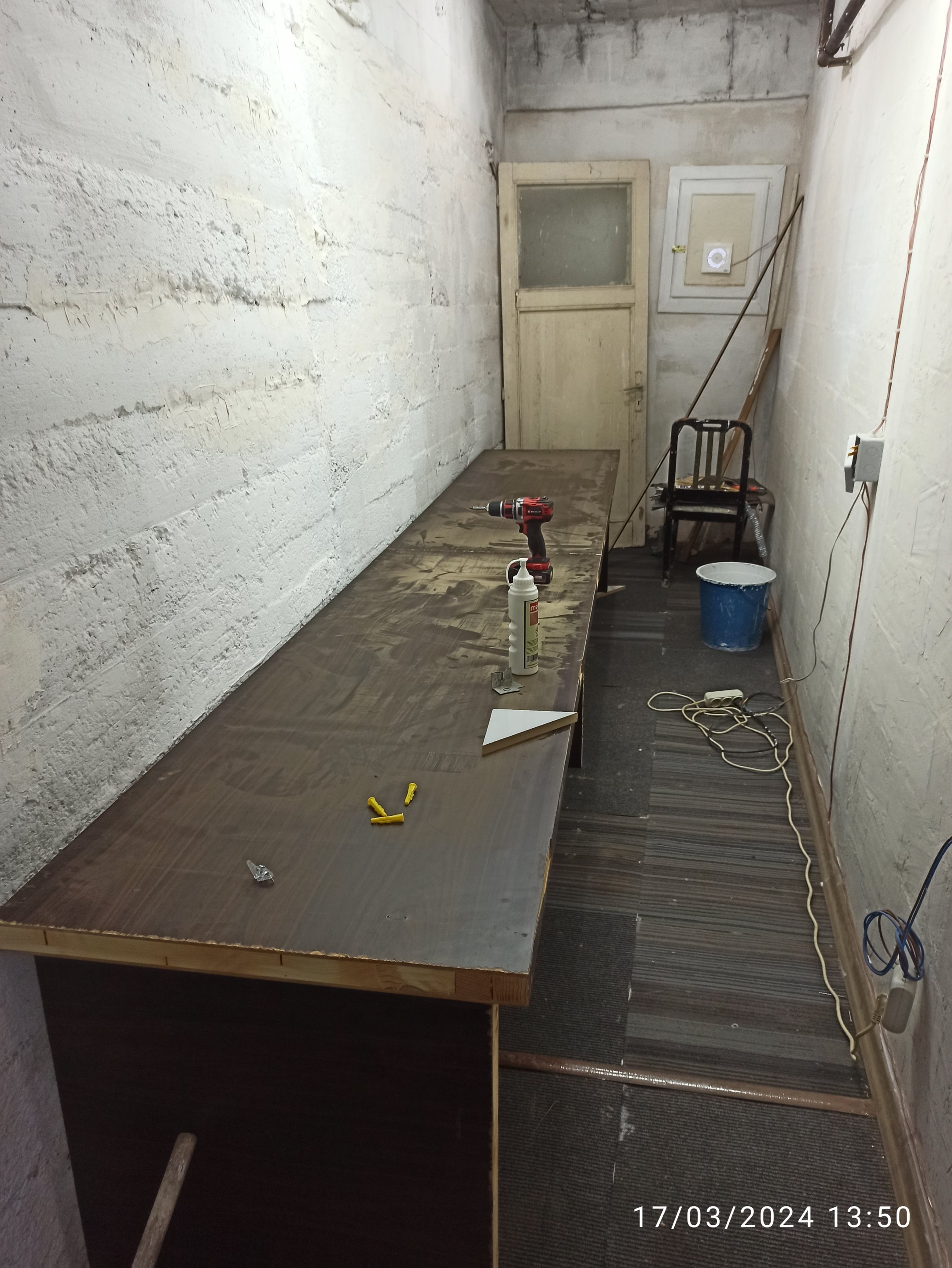

Duvarın görüntüsünü düzeltmek için 2 seçenek var. Biri ve ucuz olanı sıva alçısı. 35kg çuval 100₺ civarında idi en son aldığımda.
Güzel bir şekilde sıvanırsa harika bir görüntü oluşturur. Hem de temiz olur.
Diğer seçenekler ise OSB ile kaplamak. Kötü tarafı 4mt² tabak 375~400₺ civarında. Güzel tarafı ise el aletlerini sabitleme şansınız var. Hatta L raf bile atabilirsiniz.
Üçüncü seçenek ise mobilyacılarım "arkalık" diye tabir ettiği 3mm bir yüzü beyaz diye yüzü boyasız ham MDF malzeme. Arkalık sadece görüntüyü düzeltir. Raf yapamazsınız.
Diğer taraftan duvar sağlam olduğu için L malzeme ile raf yapabilirsiniz.
