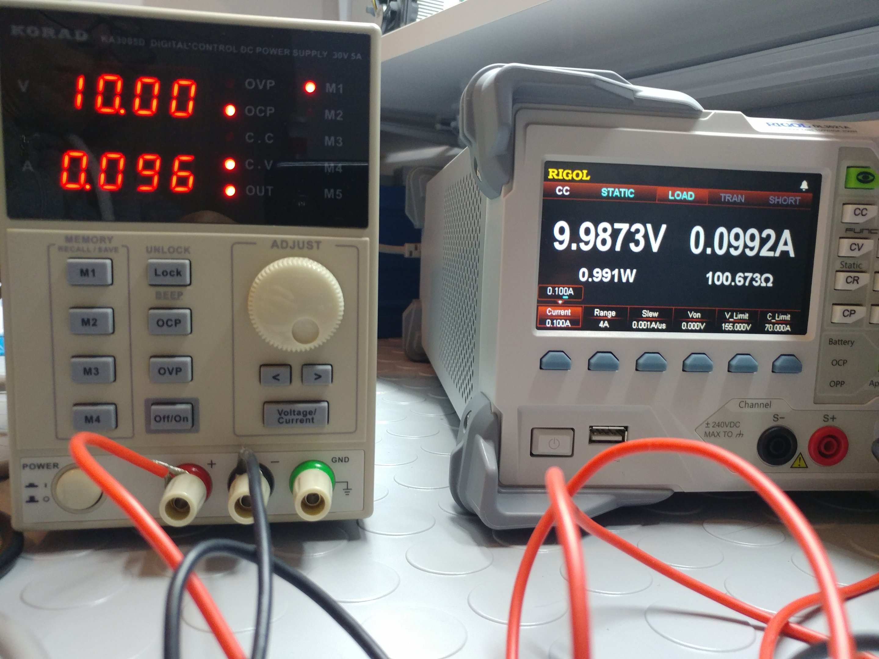

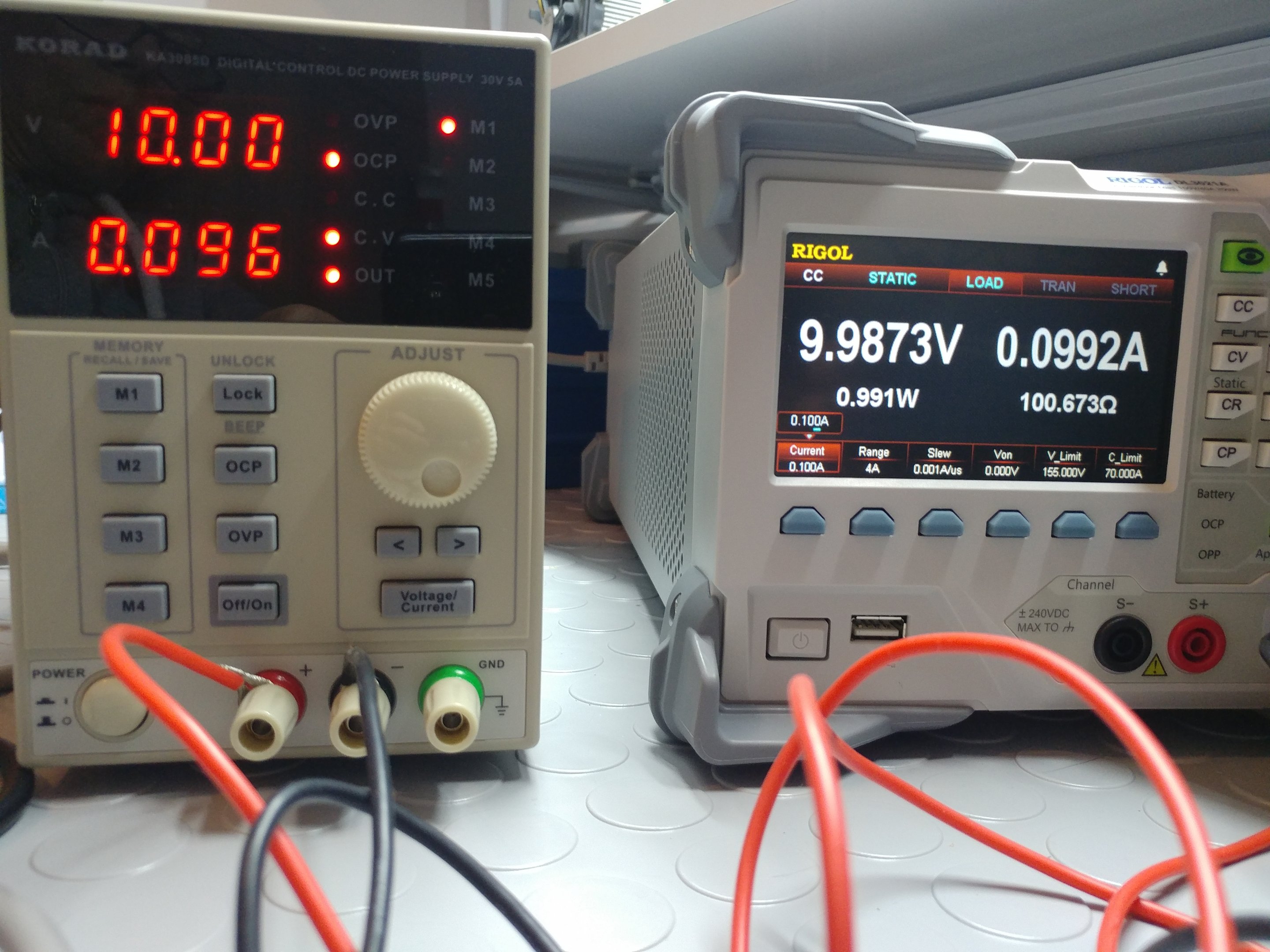

Elektronik Yükteki voltaj dalgalanmasından mı şüphelendin, yoksa başka bir şey mi ?
Direkt devredeki DC çıkışı ölçmek doğru sonucu vermez miydi ?
Vermez, çünkü çekilen akıma bağlı olarak kabloda gerilim düşümü olur.
Elektronik yükün gösterdiği voltaj yanlış değil, doğru. Ama o YÜKÜN üzerindeki voltajı gösteriyor. Bize lazım olan güç kaynağının çıkışındaki voltaj. Buraya bakacağız ki voltaj regülasyonu doğru çalışıyor mu anlayalım.

Fırsatın olunca bu testi daha düşük akımlar içinde yaparmısın?. Koradın cc moda girmesi önemli değil. Sadece korad üzerindeki ampermetrenin ne kadar hassas çalışıtığını merak ediyorum. Mesela bendeki korad yanlış hatırlamıyor isem 20ma çekince akımı ölçemiyordu...
Detaylı olarak nasıl bir test yapmamı istediğini yazarsan seve seve yaparım ilk fırsatta :)
