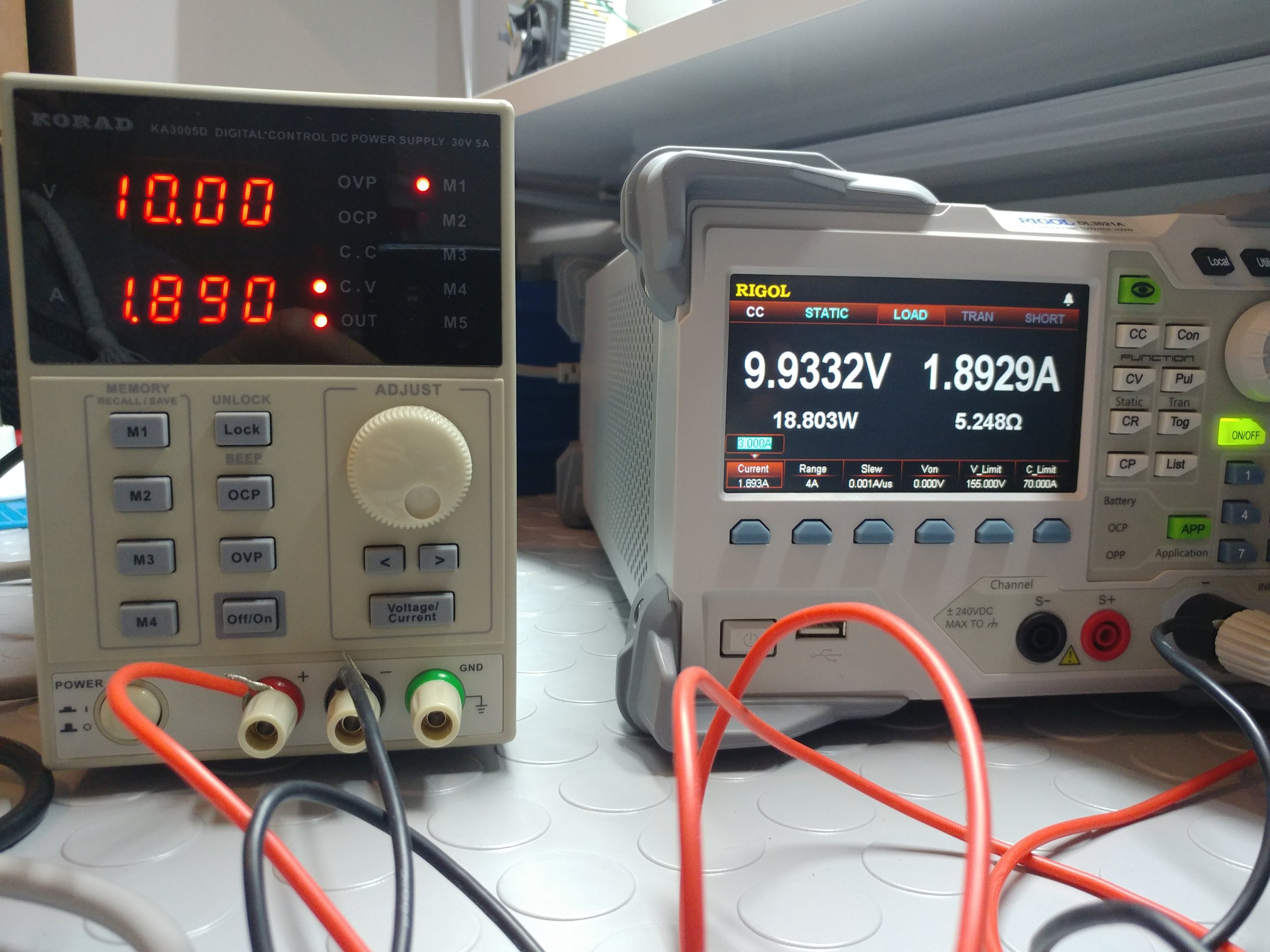

Oradaki hata güç kaynağının doğruluk specleri dahilinde.
Benim kafam karıştı galiba. Korad dan 5A de bırakıp, Rigola 500mA çek diyor sanırım. Rigol 500mA çekince de korad 496mA gösteriyor. Doğrusu bu herhalde.
Ben koradı 500mA ayarladı sanıyorum.
Bu test olmamış. Şu anda güç kaynağı hala CV modda. Akım sınırlama moduna girmiş olsaydı CC modda olurdu.
Şimdi oldu galiba.
Güç kaynağı CV modda, yani voltajı sabit tutuyor, akımı da ölçüyor. Akım ölçüm doğruluğu spesifik olarak belirtilmemiş, ama akım ayarlama doğruluğu için %0.5+10mA demiş. Ayarlama yapan devre ölçümü de yaptığına göre hata oranı benzerdir.
