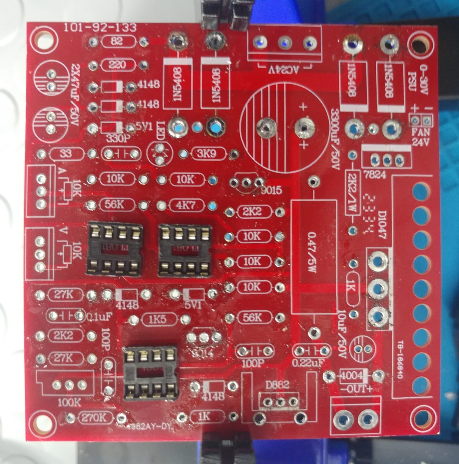

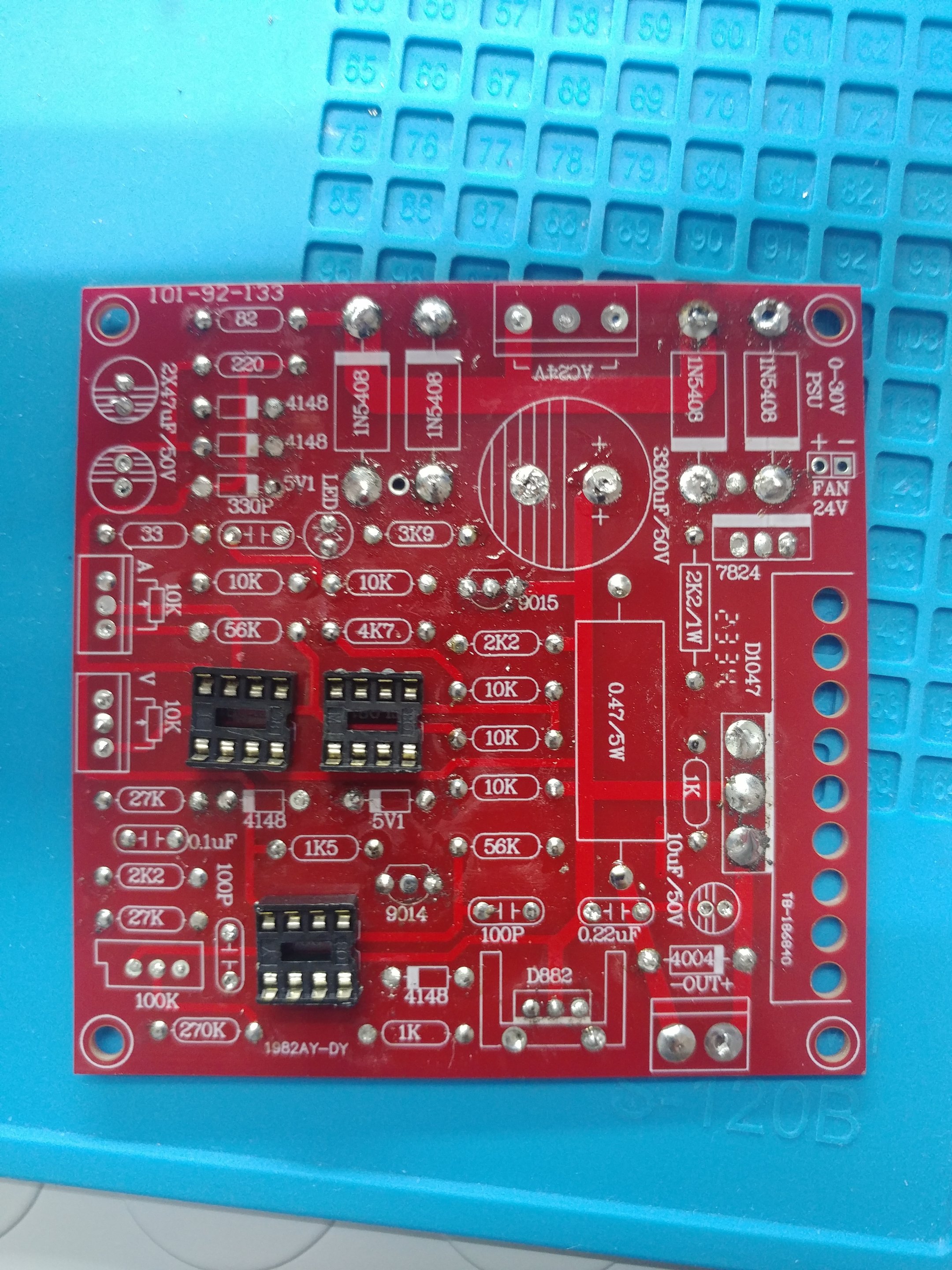

PCB elemanlarını söküp, tekrar baştan kontrollerini yapıp, PCB üzerindeki lehimleri de temizleyip tekrar en baştan monte edeceğim, bir terslik var ama anlamadım.
Olacak bu iş inşallah. :tamam1
Elemanları söktüm, şimdi lehimleri temizleyeceğim.
Kalıntılar için İzopropil Alkol mü gerekli?

Evet, selulozik tiner ya da asetonda oluyor bazi PCB'lerde ama once kiyisindan denemek lazim. Boyayi da sokebilir. Tiner ve aseton kendi kalintilarini birakabilir. Alkol birakmaz. Bu islemlerde havalandirmayi ihmal etmemek gerek. IPA eczanelerden alinabiliyor.
Alkolü en son elemanları lehimlediktwn sonra kullanırsın. Önce kartta kalan fazla lehimleri alman gerek. Onun için de flux ve lehim emme teline ihtiyacın var.

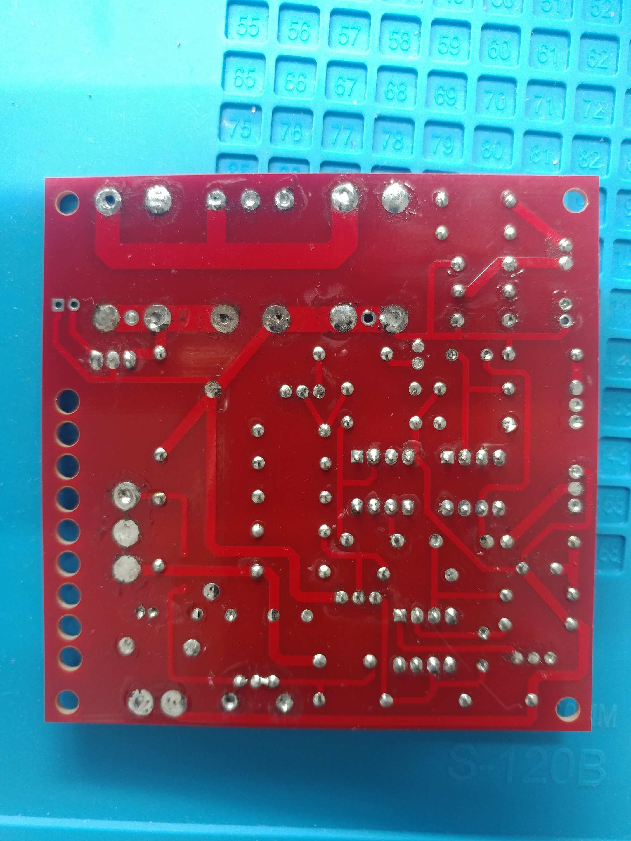

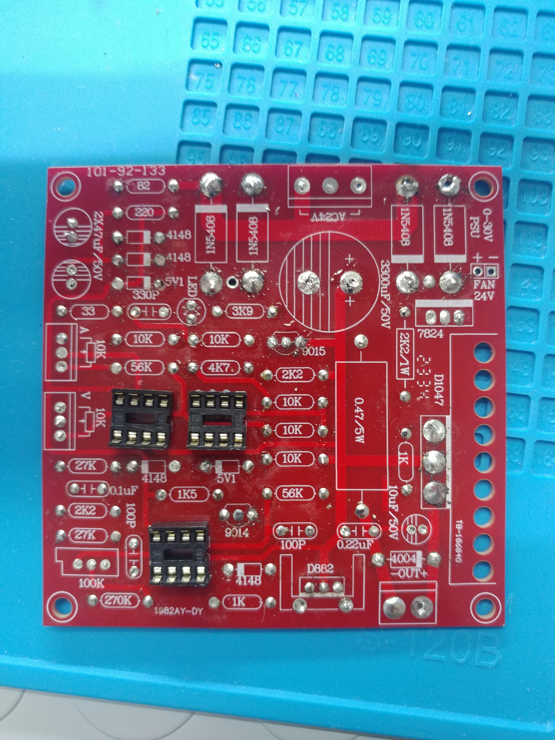

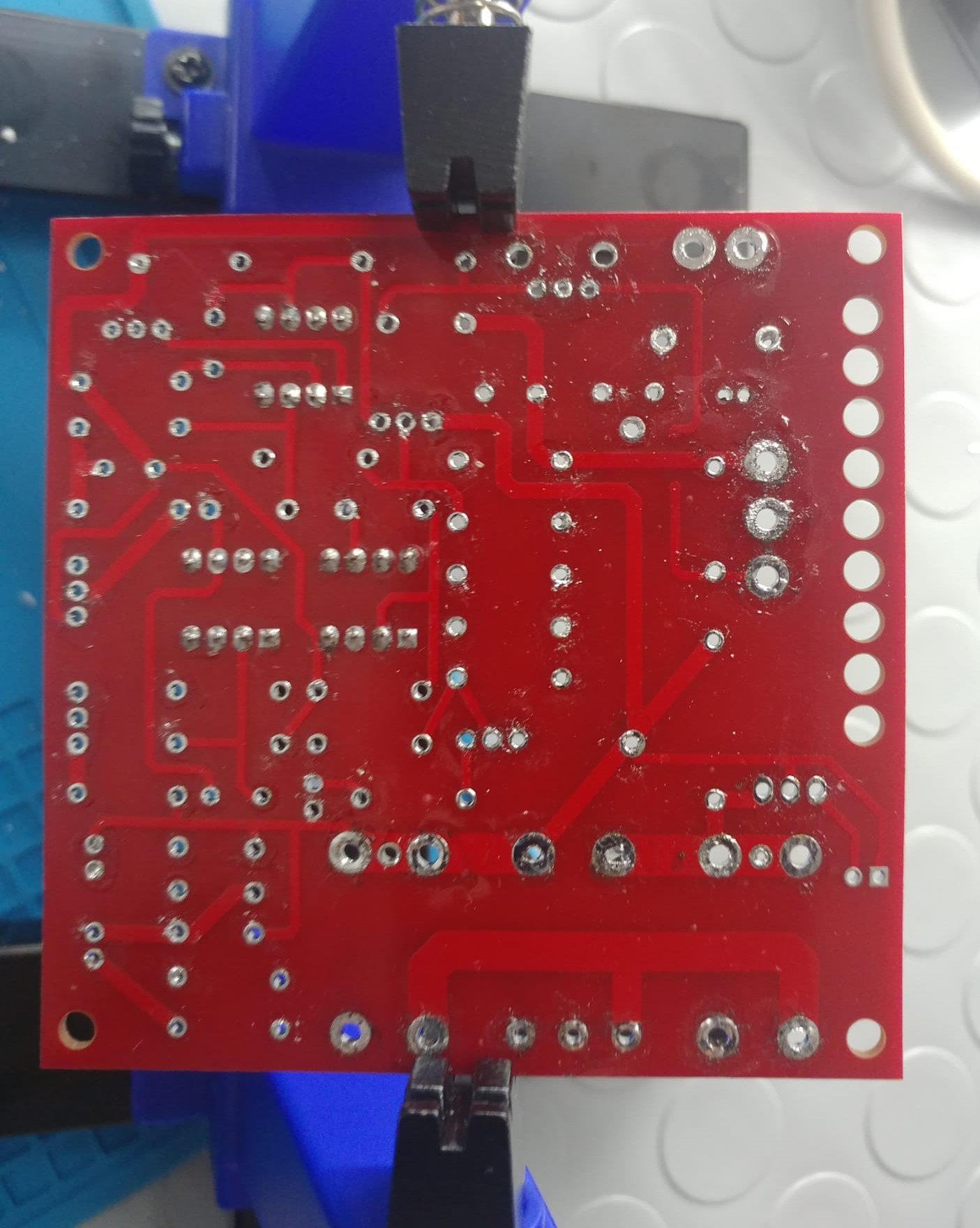

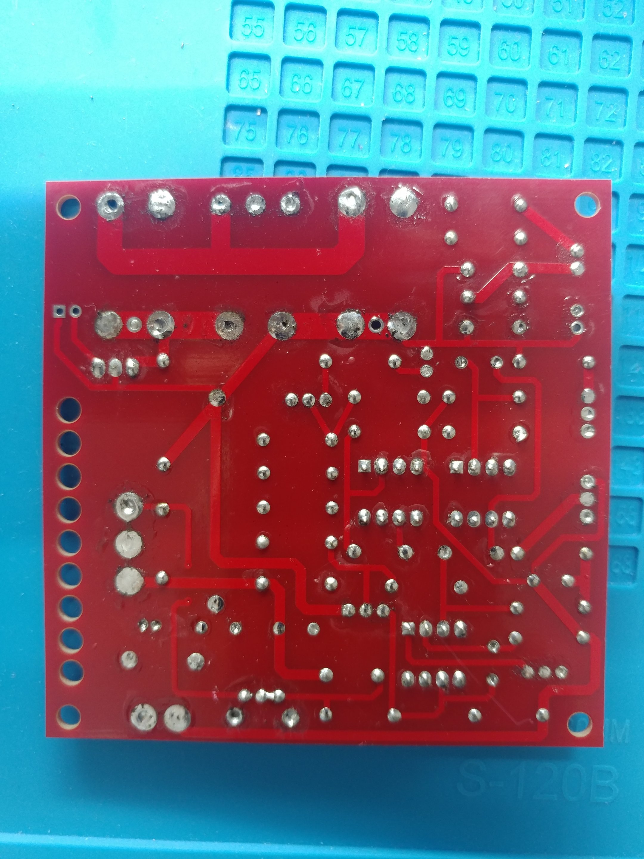

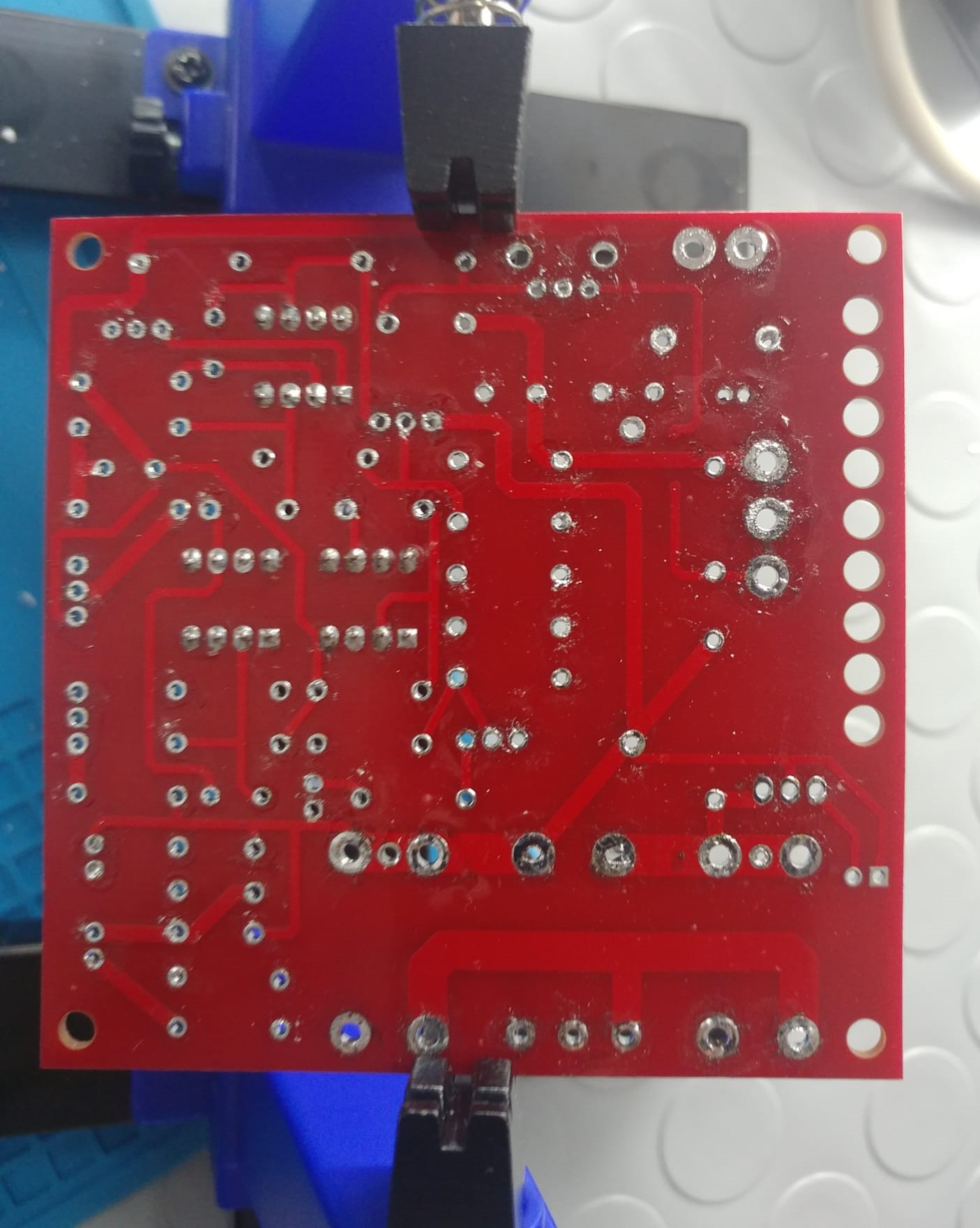

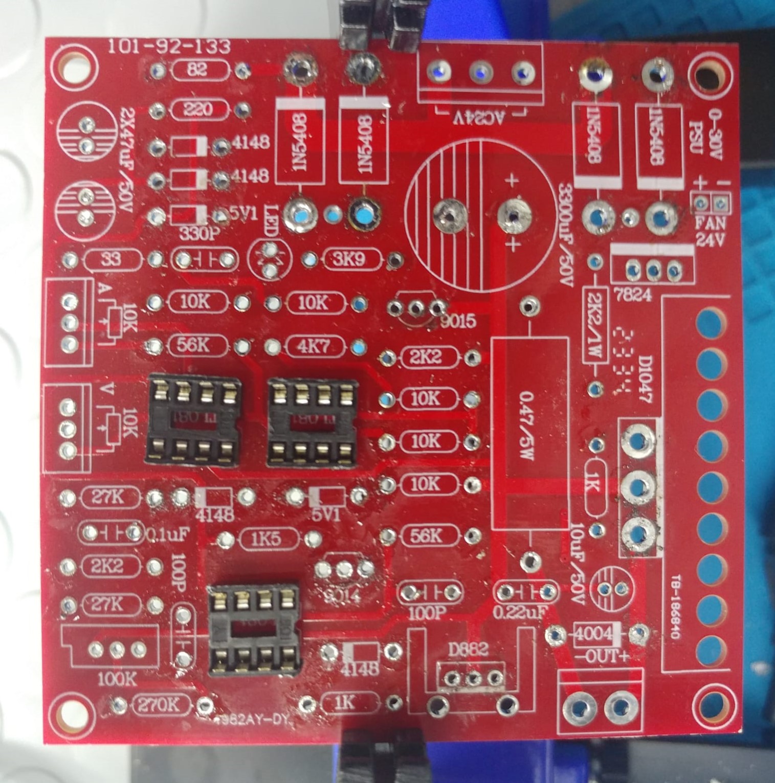

Lehim çekme işlemini az önce bitirdim.
Olması gerektiği gibi olmuş mu sizce?

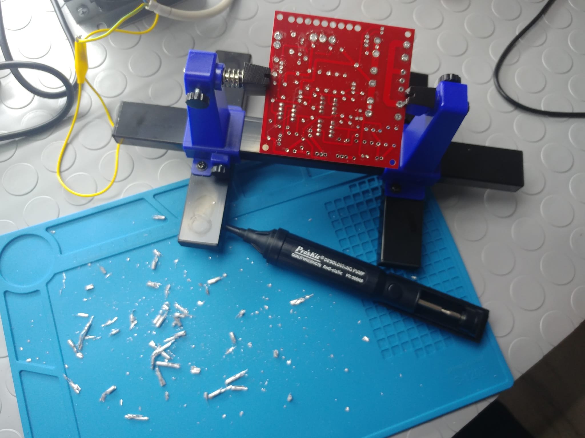

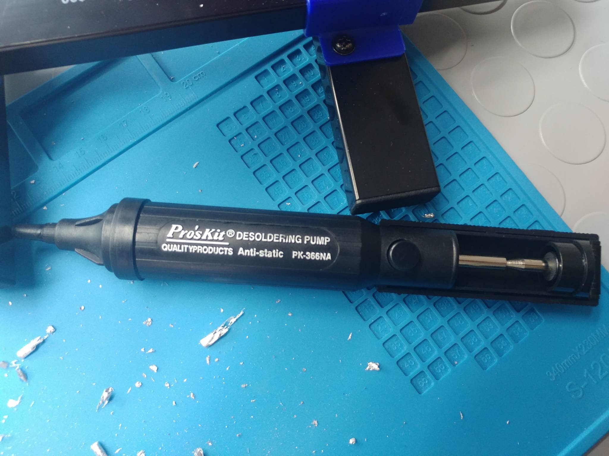

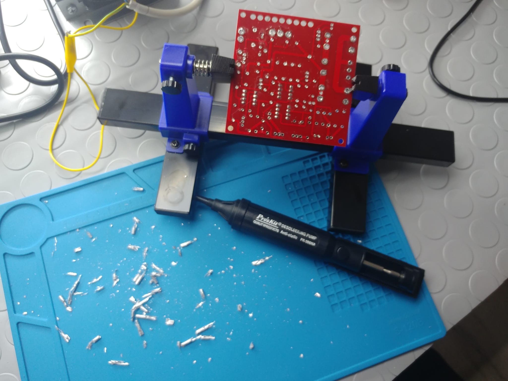

PCB önde ve arkada kalan kalıntılar/tozlar/talaşlar için İzopropil Alkol gerek galiba? Hangi markayı önerirsiniz?
Proskit lehim emme pompası da çok güzelmiş bu arada güçlü bir şekilde çekiyor lehimleri.

Bak bu pompa ile çekme işi biraz sıkıntılı haberin olsun. Bir bakmışsın padleri çekmişsin pompanın içine. O padler çok dayanıklı değil.
Sök-tak yapmaktan ya da pompadan oldu ama en önemli kısmı gitmiş.
Belki de devredeki tutarsızlık bundan oluyordu.
1N5408 deki kopan yerde sıkıntı olmuş olsa, C1 e 30V gider mi?
Bu tip kopan yerlere köprü kablo yapmam gerekecek.

Hangileri bunlar?
Pompa yerine bunları mı kullanmalıyım?
Pompayı bacaklardaki lehimi çekmek için kullanırsın. Elemanı çıkardıktan sonra padlerde kalan lehimleri flux ve emme teli ile çekersin. Flux Amtech olabilir, emme teli de proskit olur, soldex olur.
