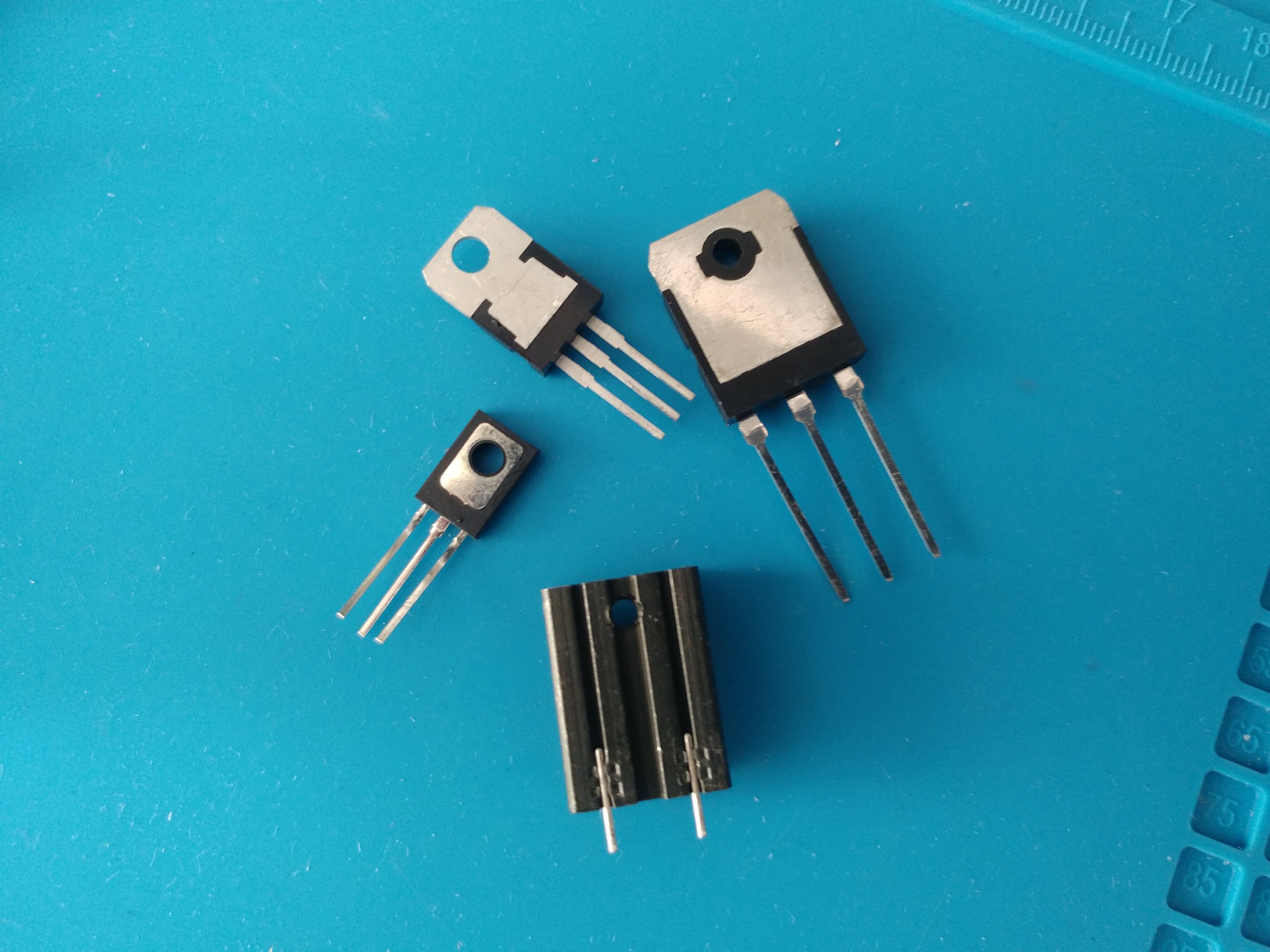

Bu soğutucu hangisine takılacak?
Başka da soğutucu yok, almak gerekirse motorobit ten sipariş edeyim diğerleri ile birlikte
Trimpotun yeri var, montaj yapanlar da olmuş ama?
Bende zamanında takmıştım ama hiç ayar yapmaya gerek olmamıştı. Bence tak. Aklını kurcalayacağına yerinde dursun. Sonra merak edersen öğrenirsin ne olduğunu.
30114 eklentisine bak

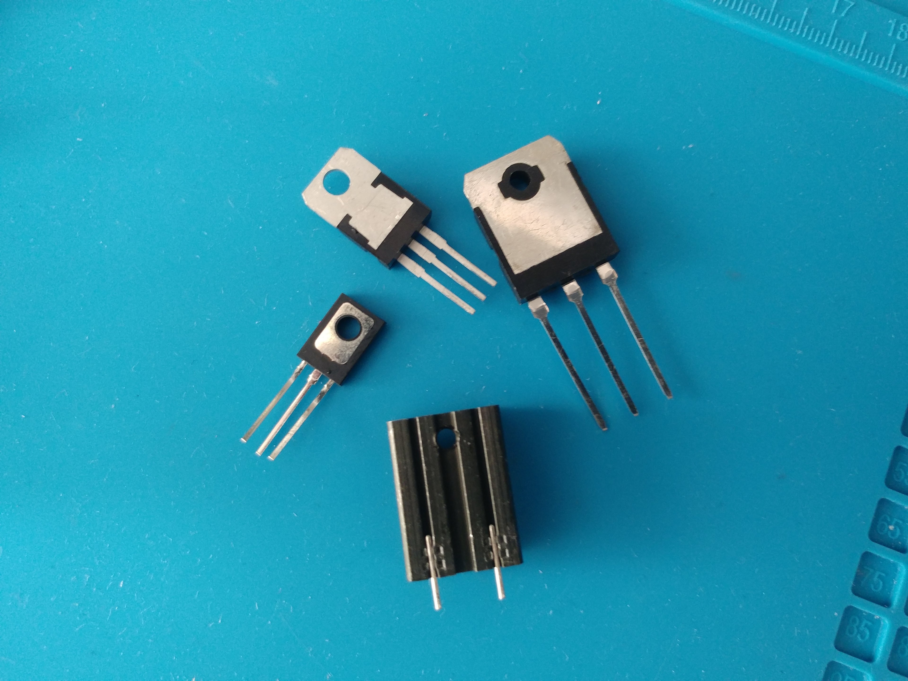

En küçük olana tak onu. En büyük olanada haricen soğutucu alıp takman gerek. Orta boy olanı hatırlayamadım şuan ne olduğunu.
Orta boy olan LM7824 müş. O galiba fanın regülatörüydü. Soğutucuya gerek yok ona.
Nasıl bir soğutucu alayım?
Soğutucuların ölçü biriminde AS diye bir birim var. Ben ondan çok anlamıyorum. Göz kararı Devrenin eni kadar eni olsa (7-8cm filan) Boyuda yine 6-7cm olsa yeter. Birde yaprak yüksekliği var. 2-3cm yükseklik olursa iyi olur.
Bu değerler birebir olmak zorunda değil. Yaklaşık olarak ne bulursan al.
D882 ye takılacak. Ancak, büyük bir
soğutucu da D1047 ye lazım.
Soğutucu yok aradığım boyutlarda sitelerde, gözüne çarpan var mı?
Bilgisayar tamircilerine sor. Elinde eski Socket 478 islemci sogutucusu ya da eski AMD sogutucusu olan var mi diye. Uzerinde fani var zaten. Cok ucuza bulabilirsin. Tanidik varsa para da almaz zaten. Yalniz onlarin fanlari 12V. Fani beslemek icin onune LM7812 eklemen gerekir.
Bir ton anakart soğutucu vs vardı elimde 7-8 sene önce hepsini hurdacıya verdim tühhh kafamın içine edeyim.
Ne bileyim böyle elektroniğe merak saracağımı :katil2:
